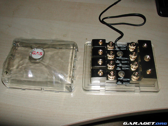

Hej har en aln splitt bak i bilen med en 50mm2 in och 4st 35cm2 ut,varav 2st är upptagna till slutstegen med 40amp.Jag skall ha ström till bildatorn bak,det är en batteriladdare för laptopp.Och den behöver jag ju inte avsäkras mer än ca 10 amp.Är det nån som vet om det finns 10 amp  aln säkring å köpa??

Ser att du har flera skruvar på ingångssidan.. Alltså är det flera hål än ett ?  Då kan du ju dra en klenare kabel från ett av hålen å in sen i en mindre säkringshållare.. T.ex. AGu lr va de heter smile
Bara en tanke cool
Mvh Magnus
Bara en tanke cool
Mvh Magnus
Visst fan det tänkte jag inte på:)Kan man då sno jord från steget?

Jord kan du sno precis var du vill eftersom en sån laddare inte drar så mkt ström.
