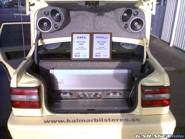

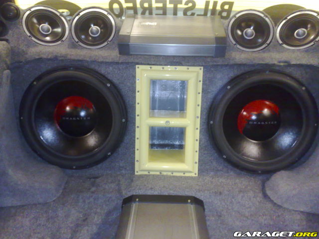

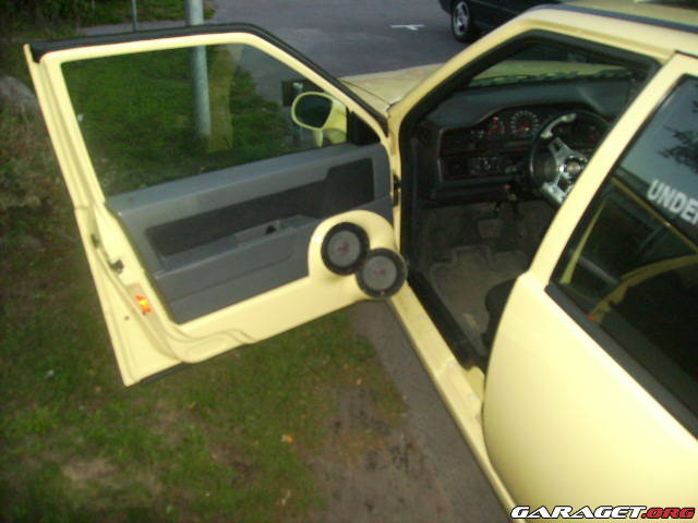

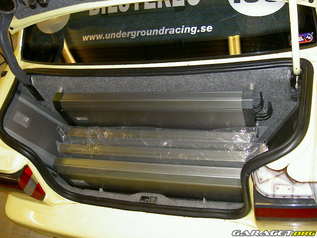

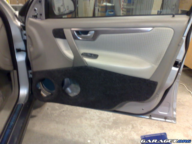

här har du lite man kan göra i en 850
http://www.garaget.org/gallery/archive/25036/190378_v4vmld.jpg
http://www.garaget.org/gallery/archive/25036/17132/25036-97076.jpg
http://www.garaget.org/gallery/archive/25036/181839_6sxd72.jpg
http://www.garaget.org/gallery/archive/25036/181848_0swwu2.jpg
lite tips på vad man kan göra rätt så enkelt med en v70  dörr.. och gnäll inte på tyget för det ska vara den färgen efter som det övriga i stereo väg är det. och ägaren till bilen ville ha det så.
