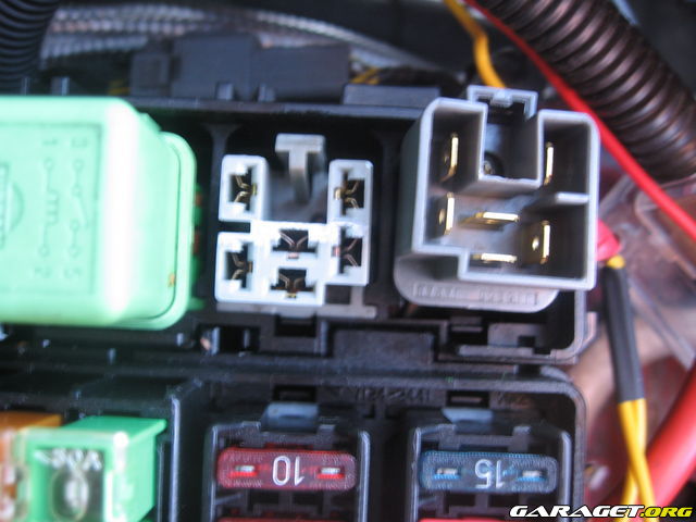

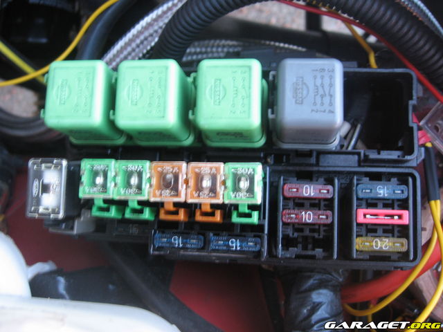

http://www.garaget.org/gallery/archive/16716/272105_bsorae.jpg
http://www.garaget.org/gallery/archive/16716/272106_n20sgb.jpg
Visst borde det väll vara ström här i sockeln till relät? Mätte upp men hittade ingen ström plus att säkringen som sitter under instrument panelen var hel, nån som har nå teorier?

hittade felet. Det syns till och med på första bilden. om man kollar på i boxen så sitter en rad med säkringar. 2 gröna, 2 oranga och en till  grön. den första oranga säkringen från vänster ser man på bilden att den är bränd. såg det av en slump. men sen hur man ska förstå att "RET MTR" (som det står att säkringen är till) har med lysena att göra vet jag inte.
