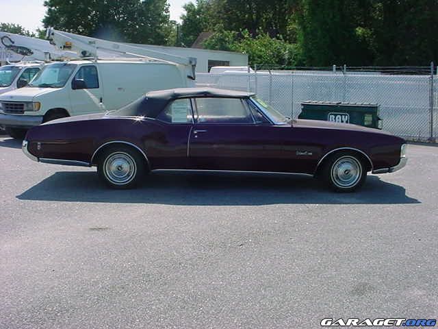

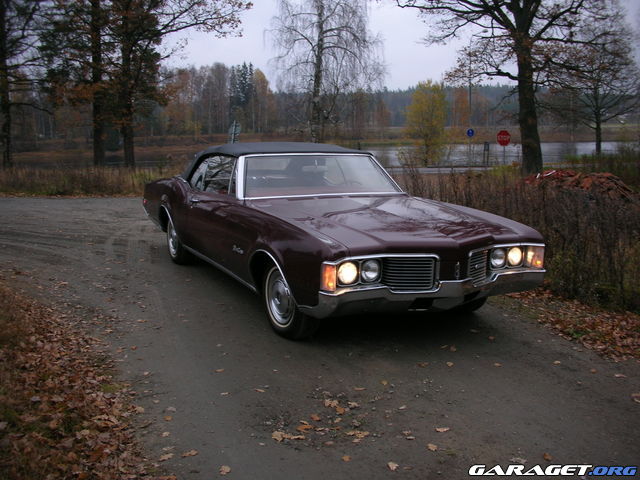

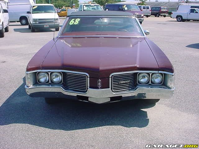

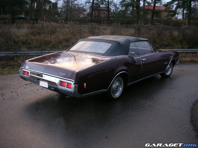

Tänkte slänga upp en projekttråd om min gamla Olds!

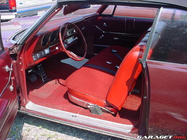

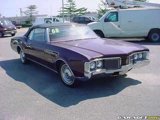

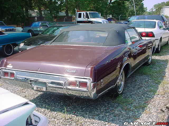

Köpte den i höstas då den stod på en bilfirma i Virginia Beach. Priset var humant för att vara en cab i orignalskick så trots att jag var skeptisk till både modellen och färgen slog jag till!

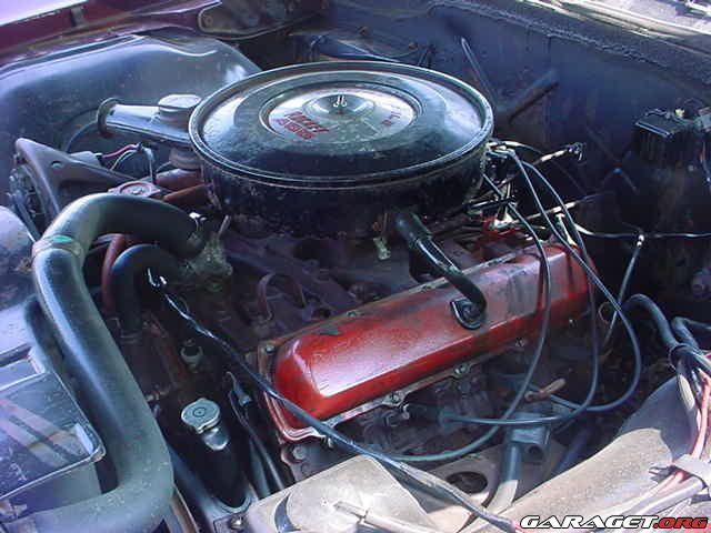

Bilen har optionmotorn 455 Rocket bigblock, manuell låda och diffbromsad bakaxe och med snikig utrustning kändes den som något av en full-size muskelbil.
Här är några av de bilder jag fick från min kontakt i USA:

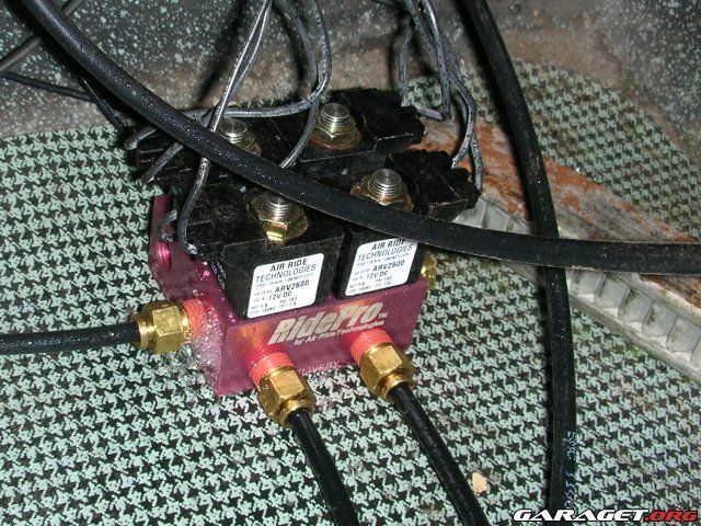

Med de runda hjulhusöppningar som denna modell har insåg jag direkt att den måste bli riktigt låg vilket gjorde att jag passade på att köpa med följande ifrån USA:
https://www.jegs.com/images/photos/029arc2000.jpg
https://www.jegs.com/images/photos/029F6957.jpg
Alltså ett luftfjädringskit från Air Ride Technologies.

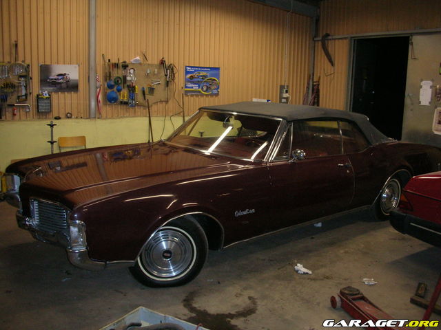

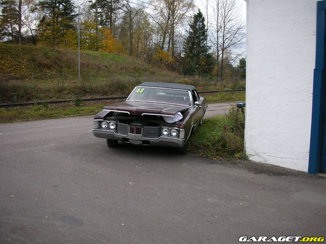

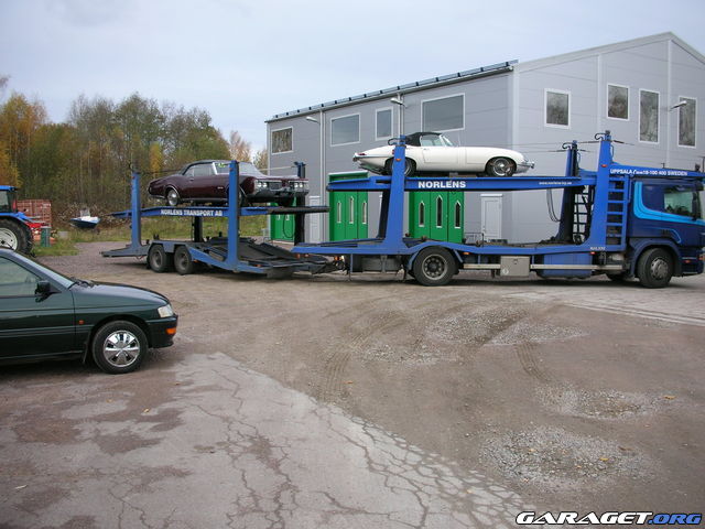

En månad efter att jag pröjsat bilen så dök den upp med biltransport!
http://www.garaget.org/gallery/archive/18697/176416_1pnm64.jpg
I celebert sällskap med en E-type cab dessutom!
http://www.garaget.org/gallery/archive/18697/176420_jirqb4.jpg
Vändning med lastbil!
http://www.garaget.org/gallery/archive/18697/176430_uwpzn7.jpg

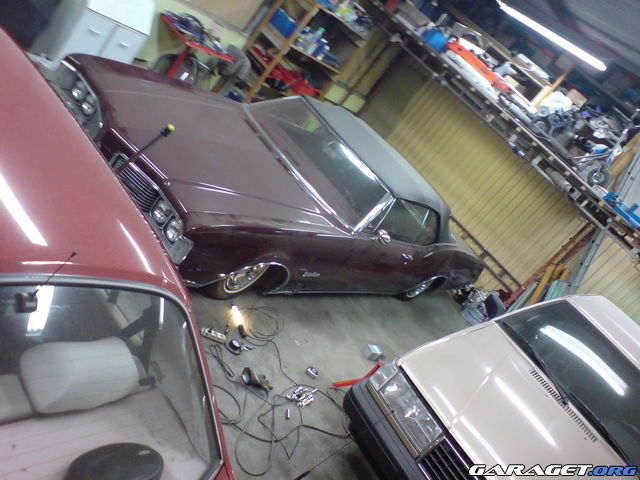

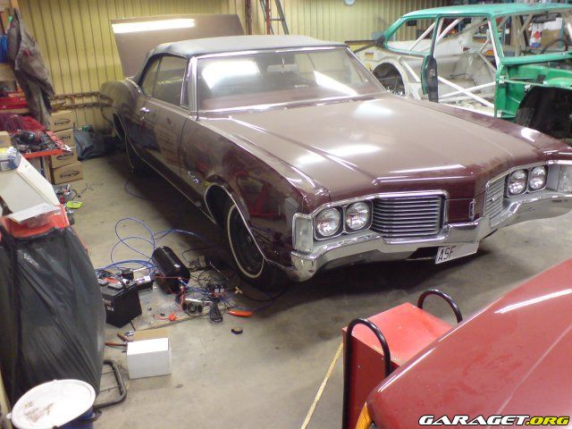

Batteriet var stendött så jag fick ta ett batteri från en 535:a - detta fick dock inte alls plats under huven, så det fick bli lite provisorikst...
http://www.garaget.org/gallery/archive/18697/176431_01cdg2.jpg

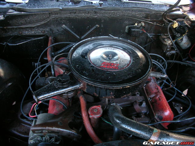

Med batteriet på plats hann startmotorn knappt ens ta ett helt varv innan 455:an small igång!
http://www.garaget.org/gallery/archive/18697/176432_bu63vj.jpg

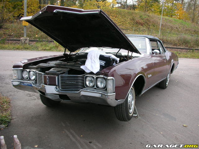

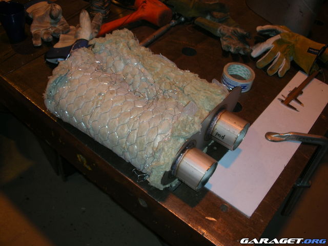

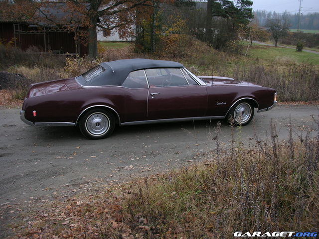

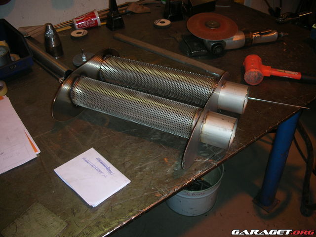

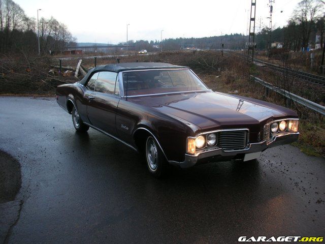

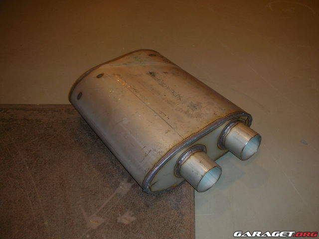

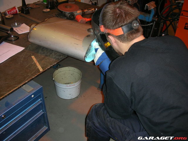

Efter att ha pysslat om bilen lite, bl.a bytt remmar och monterat ny ljuddämpare så gick det att ta en första provtur - passade på att ta lite bilder:
http://www.garaget.org/gallery/archive/18697/181519_zb4qxq.jpg
http://www.garaget.org/gallery/archive/18697/181523_zm62cy.jpg
http://www.garaget.org/gallery/archive/18697/181551_l7pezj.jpg
http://www.garaget.org/gallery/archive/18697/181555_xx8z41.jpg
Sen blev det en tur till Bilprovning där det blev blanka papper big_smile

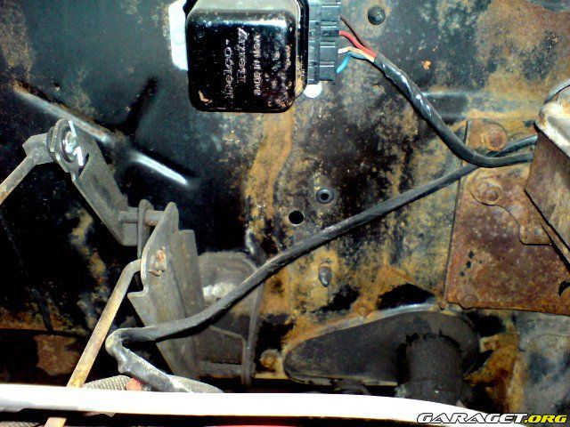

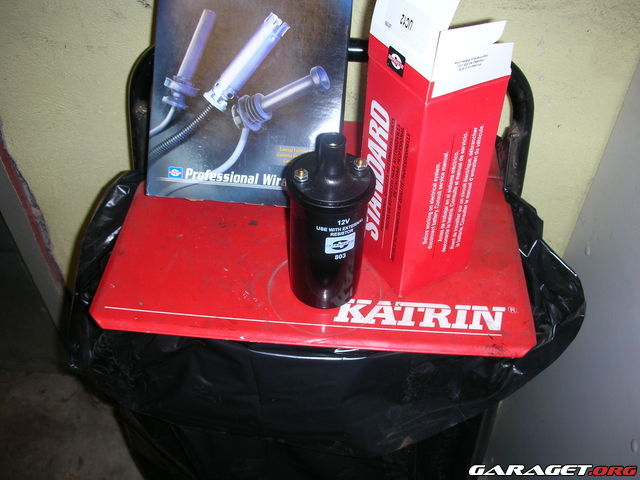

Tyvärr gick inte motorn alls som den skulle, svarar inte alls på gasen - vilket beror på att förgasarens acc-pump inte fungerar samt att den bluddrar och skjuter på högre varvtal. Provar att byta tändspole och sätta dit nya tändkablar.
http://www.garaget.org/gallery/archive/18697/193636_exlhby.jpg
Blev dock ingen som helst skillnad - men då är iaf allt i hela tändsystemet nytt.
Bestämmer mig för att det är förgasaren som spökar och ger alla dessa symptom.

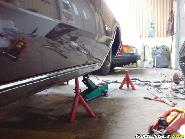

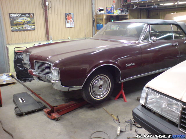

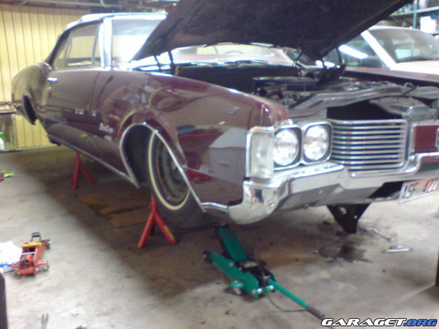

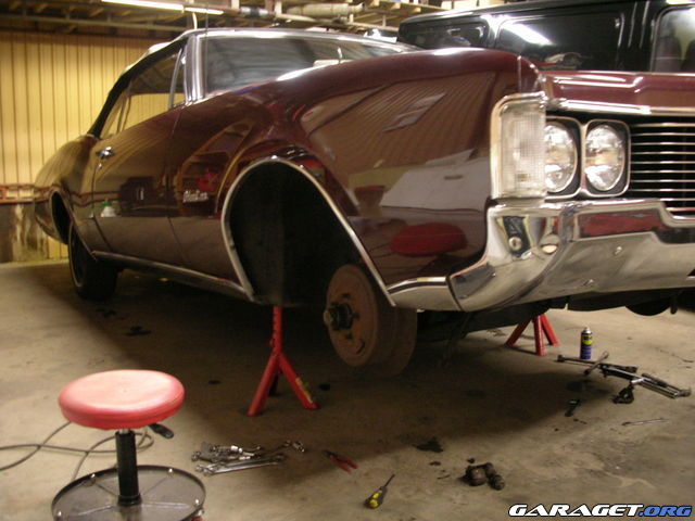

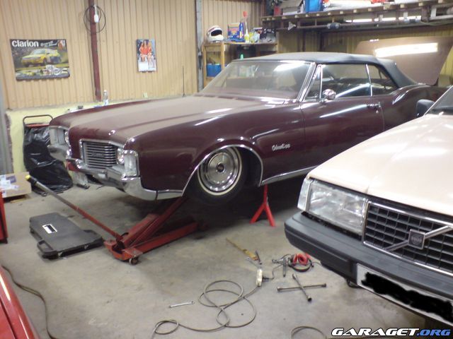

Dags att ta fram pallbockarna å sparka igång AirRide-projektet. Innan jag hissade upp bilen kröp jag under med tumstock och mätte fjäderlängder och annat skoj så man har ett hum om vart man landar med luftfjädringen sen.
http://www.garaget.org/gallery/archive/18697/195132_uouo39.jpg
http://www.garaget.org/gallery/archive/18697/193658_6de5g8.jpg

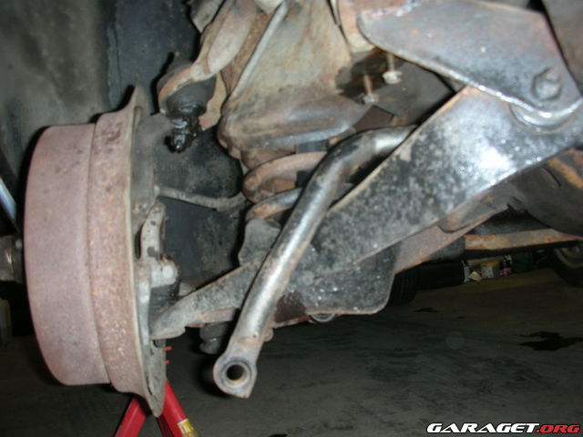

Börjar plockar isär framvagnen.
http://www.garaget.org/gallery/archive/18697/193660_tdgpsw.jpg

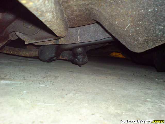

Släpper på krängningshämmaren.
http://www.garaget.org/gallery/archive/18697/193672_lky1na.jpg

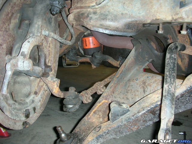

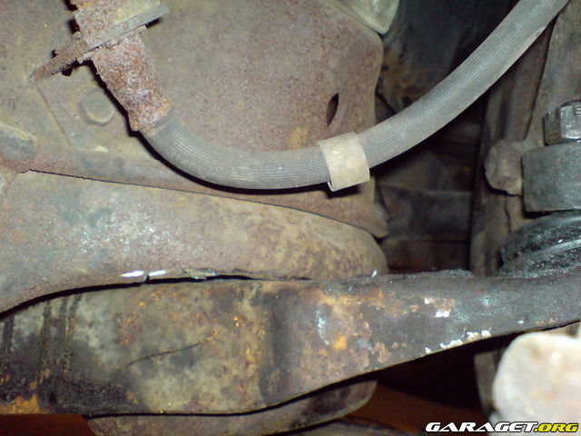

Leden mellan bärarm och kränghämmaren har sett bättre dagar, gick väldigt lätt att dra av med duktig brottanvisning.
http://www.garaget.org/gallery/archive/18697/195133_t9zpug.jpg

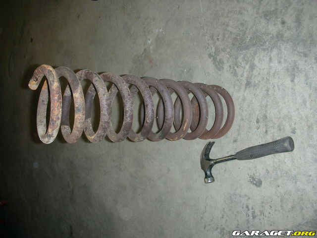

Plockat ur stötdämpare, lossat kulbulten och bänt ut fjädern på höger sida. I detta krokodilgap ska det in en luftbälg med fästen.
http://www.garaget.org/gallery/archive/18697/195135_7g4e8b.jpg
Fjädern är nog det mest groteska jag stött på, häver man sig på med hela kroppen fjädrar den väl in någon mm, å lång så in i helvete är den som synes smile Men nu är det pensionering för denna relik!

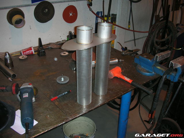

Riktig muskelbilsbakaxel - 12 bult med diffbroms! Avgassystemet ska skrotas, kommer inte att gå över bakaxeln något mer (inte under heller för den delen).

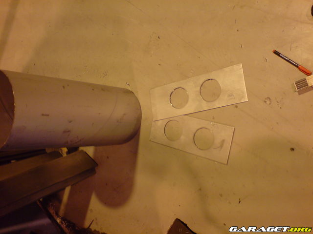

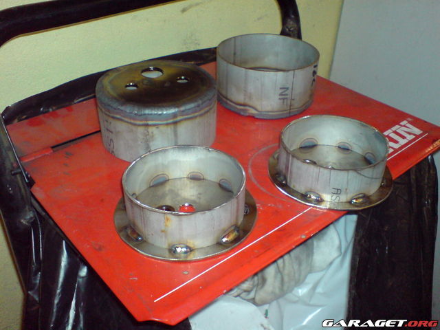

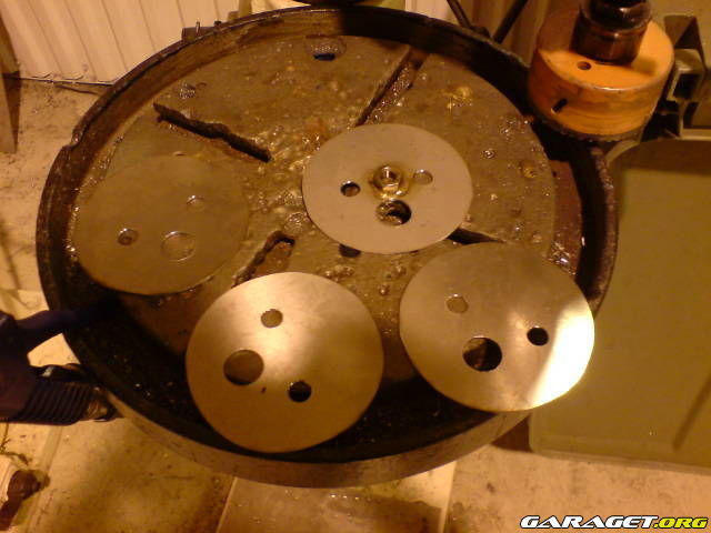

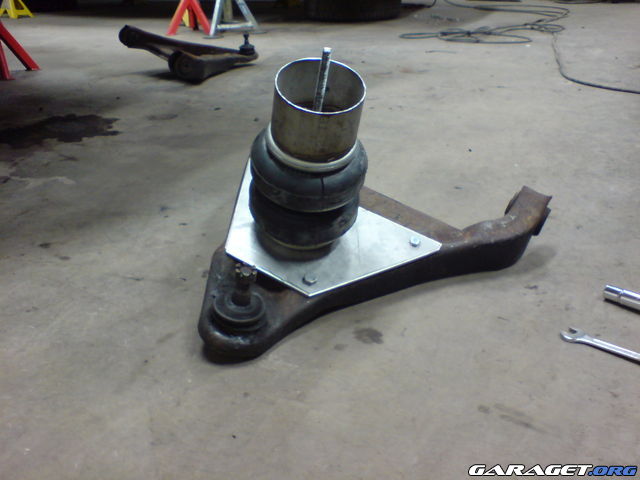

Klippt till lite rondeller, ska bli fästplattor till luftbälgarna.
http://www.garaget.org/gallery/archive/18697/193997_2fylk4.jpg

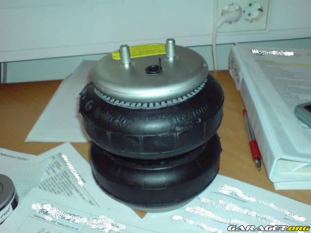

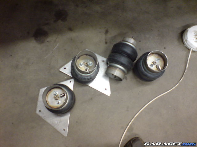

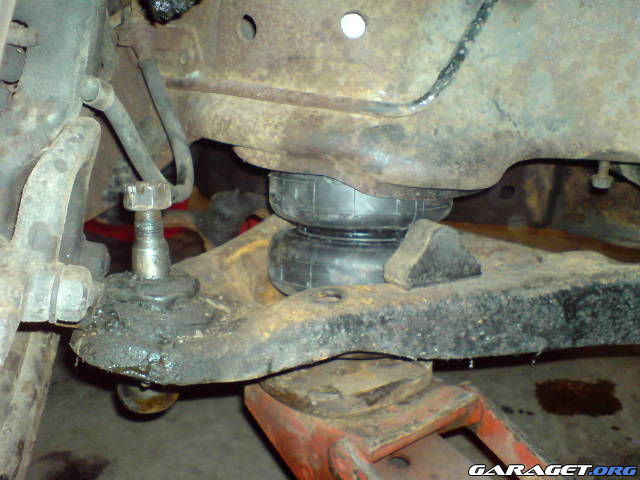

En bild på bälgen.
http://www.garaget.org/gallery/archive/18697/195593_3h5mf1.jpg

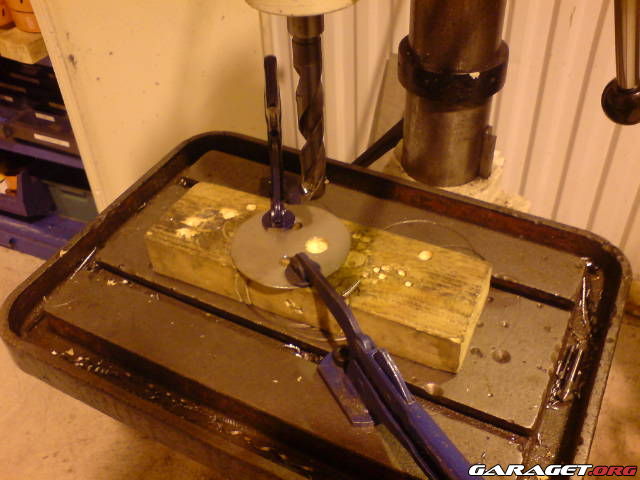

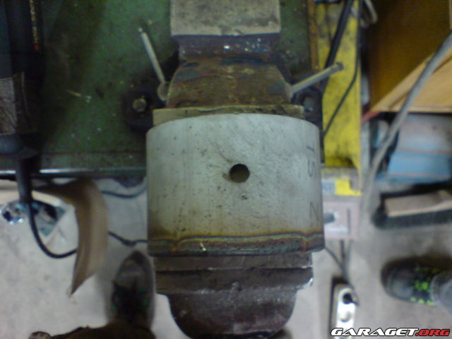

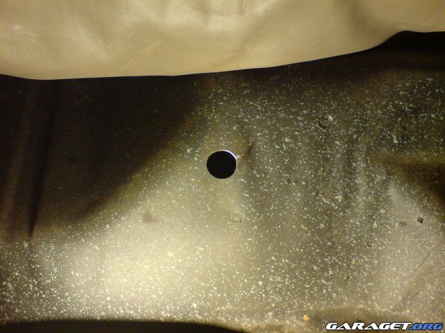

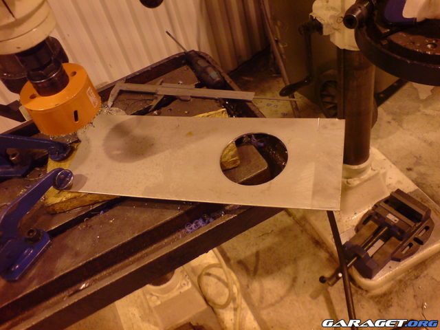

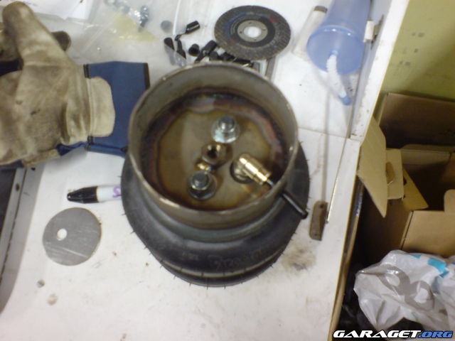

Borrning av 20mm hål för luftnippel i rondellen till övre bälgfästet.
http://www.garaget.org/gallery/archive/18697/195594_4yqoxs.jpg
4 st rondeller, varav en helt färdig med M10 mutter för gängstång ditsvetsad.
http://www.garaget.org/gallery/archive/18697/195595_d1eeu2.jpg

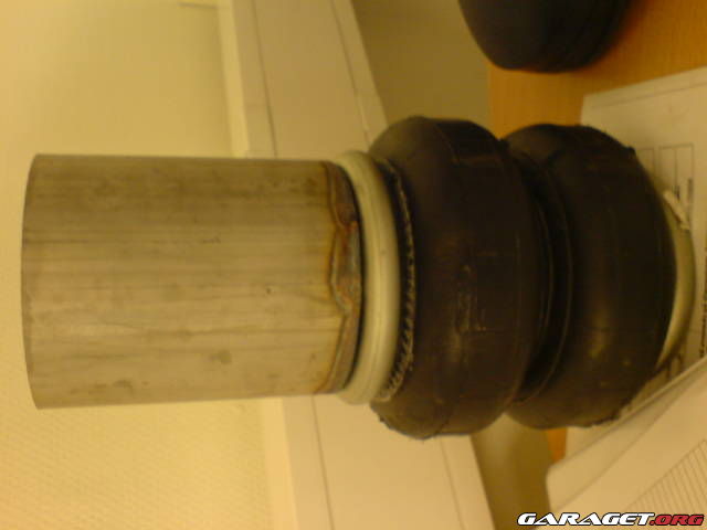

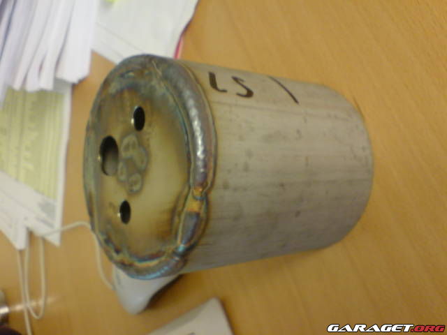

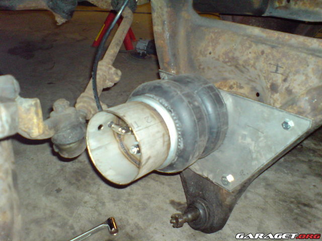

Övre bälgfäste färdigsvetsat, Ø104x2 rör med rondell.
http://www.garaget.org/gallery/archive/18697/195599_mk0cl3.jpg

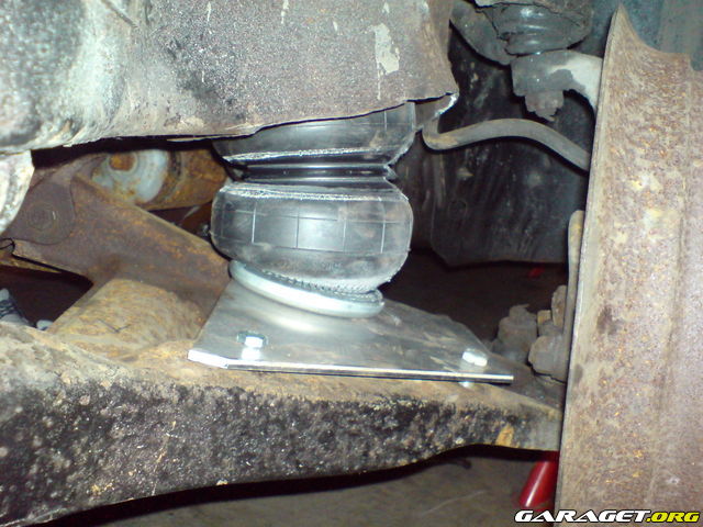

Monterat på bälgen.
http://www.garaget.org/gallery/archive/18697/195596_kakj25.jpg

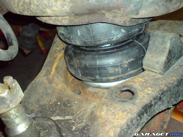

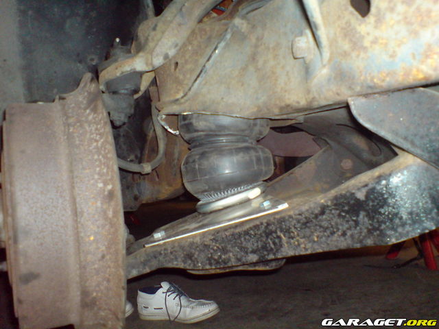

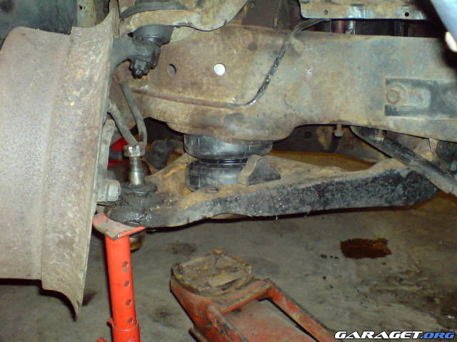

Inpassning höger fram.
http://www.garaget.org/gallery/archive/18697/195597_50k021.jpg
Ska bli ett fäste i nederkant också!
http://www.garaget.org/gallery/archive/18697/195598_2hmo2j.jpg

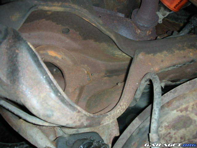

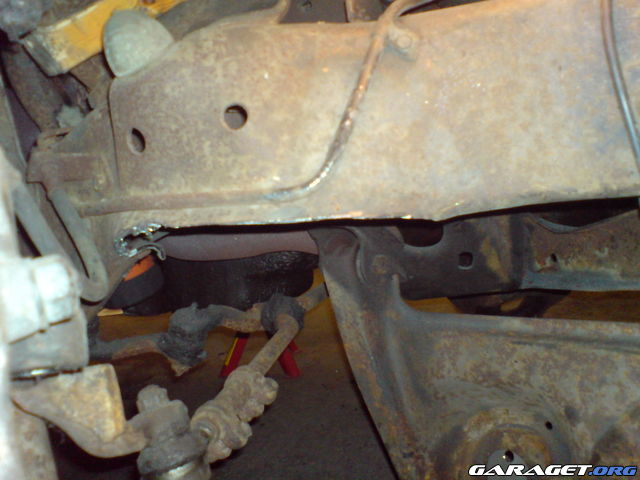

Ska korta övre röret, sen ska den skålformade delen i ramen kapas ur för maximal frigång - samt att det ska gå att lägga bilen lååååågt utan att nedre bärarmen kolliderar med ramen.
46 Inlägg
2 mars 2008

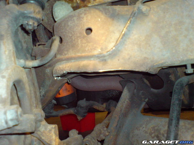

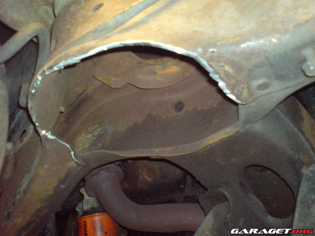

Börjar massera fjäderfickan i ramen:
http://www.garaget.org/gallery/archive/18697/198832_jfsqcb.jpg
Småsegt att kapa med rondell i drygt 4 mm tjock plåt..
http://www.garaget.org/gallery/archive/18697/198833_chesgl.jpg
Mer space!
http://www.garaget.org/gallery/archive/18697/198834_i7f9e0.jpg
Börjar likna nåt..

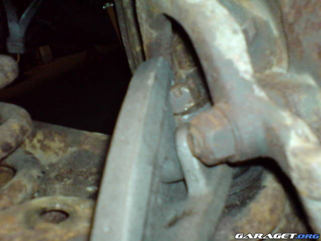

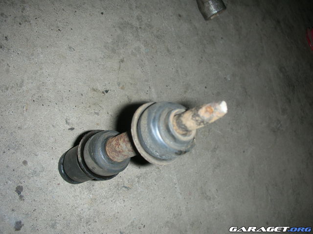

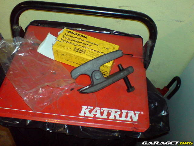

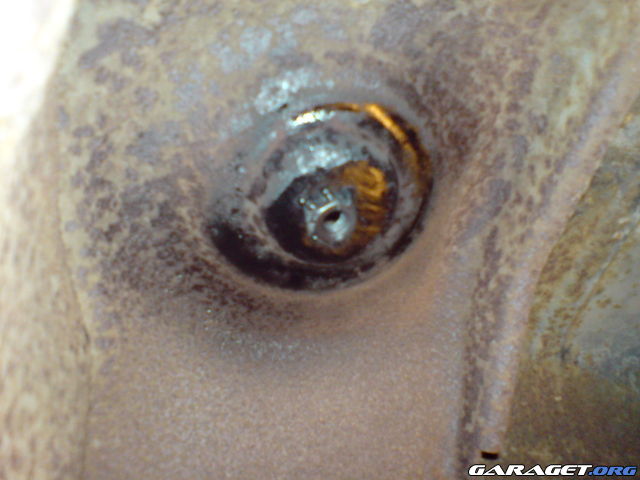

Hade problem med nedre kulbulten på vänster sida, satt nåt så in i berget.
Köpte en "Spindelledsavdragare" på Biltema för att testa om det skulle hjälpa.
http://www.garaget.org/gallery/archive/18697/199385_xlfcsu.jpg
59:90:- kostade denna och fri modifiering ingick i priset. Den klarar max Ø19 mm i originalutförande men efter några snabba tag med rondellen passade den min Ø21 kulbult.
http://www.garaget.org/gallery/archive/18697/199386_kn6q7g.jpg
Med hjälp av storsläggan kom den på plats. Vred ca 2 varv på skruven innan det small till och vips hade kulbulten släppt från spindeln :bs:
http://www.garaget.org/gallery/archive/18697/199387_j5q4kt.jpg
Äntligen kunde jag bända ut fjädern, dags att börja snickra ihop bälgfästena till vänstersidan smile
http://www.garaget.org/gallery/archive/18697/202055_lta4go.jpg

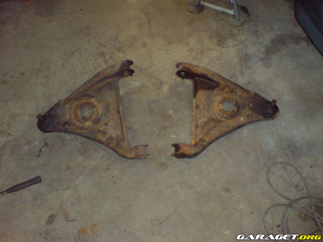

Tror ni den här krängarn kommer trivas med tillvaron i lågläge??
http://www.garaget.org/gallery/archive/18697/202057_q2tqtg.jpg
Bort med dig ditt as!
http://www.garaget.org/gallery/archive/18697/202063_ze9a8c.jpg
http://www.garaget.org/gallery/archive/18697/202065_ra625l.jpg
http://www.garaget.org/gallery/archive/18697/202066_r8ble1.jpg

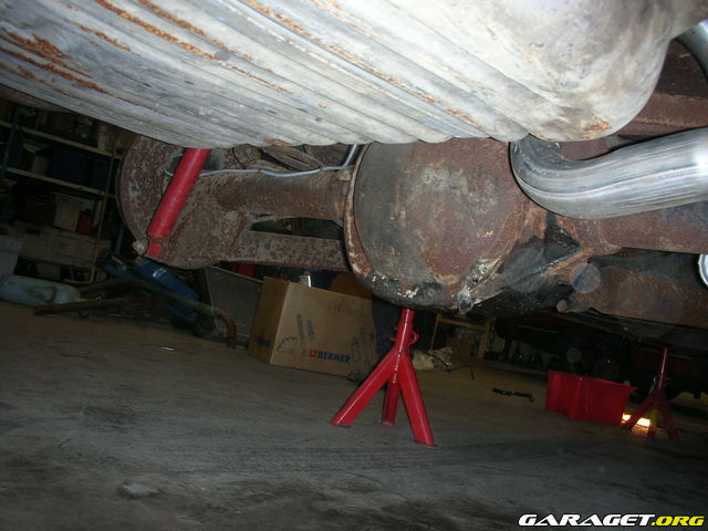

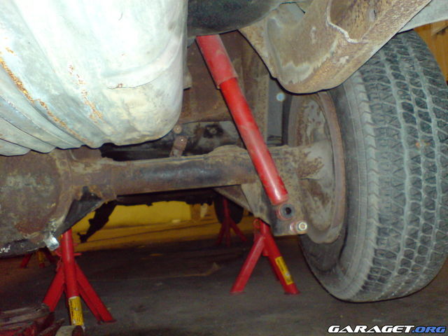

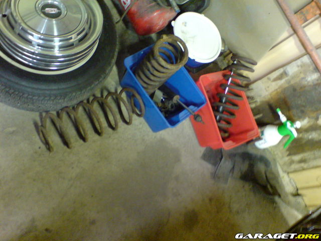

Lossat stötdämparna bak och plockat ur spiralfjädrarna för gott.
http://www.garaget.org/gallery/archive/18697/202709_p8nk5g.jpg
Mycke skräp blir det!
http://www.garaget.org/gallery/archive/18697/202715_oto05v.jpg

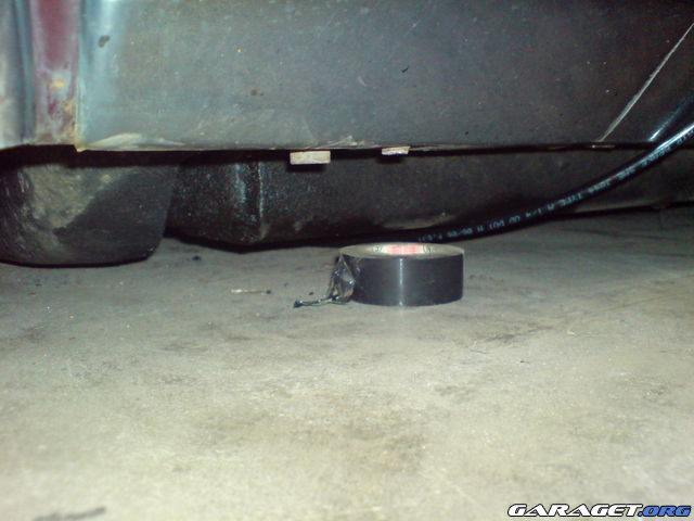

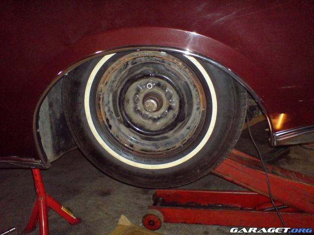

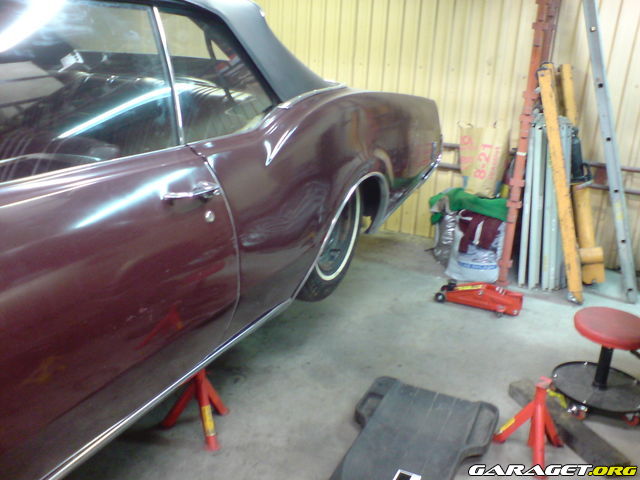

Hade 220 mm mellan nav och skärmkant bak innan jag plockade bort genomslagsgummina. Här är det 200, och lägre kommer jag inte utan att bygga ny kardantunnel. Men det känns som att det räcker.
http://www.garaget.org/gallery/archive/18697/202720_g8lz6a.jpg
Andra sidan.

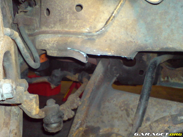

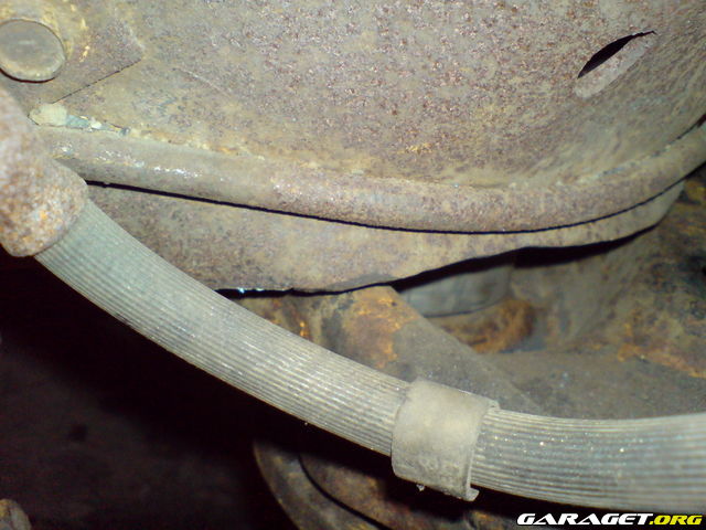

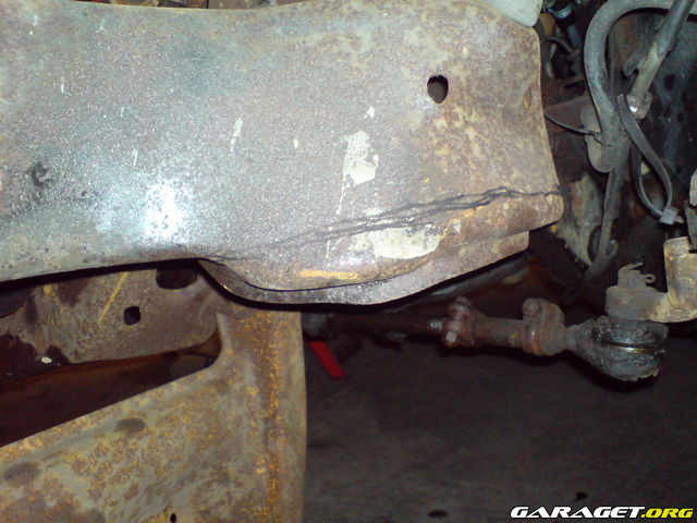

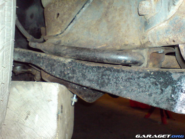

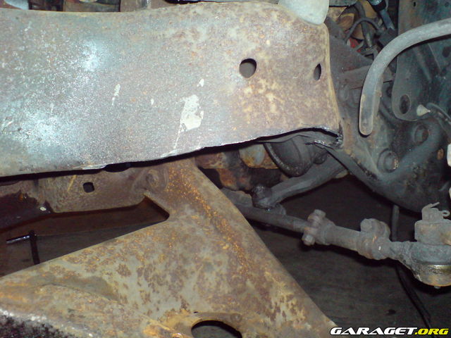

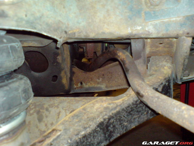

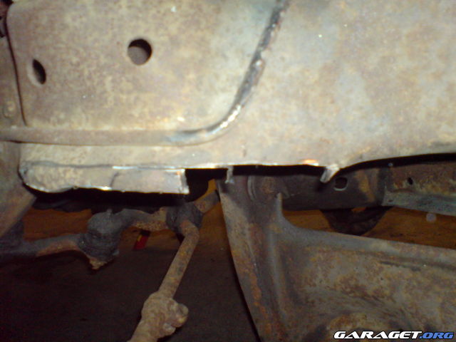

Dags att komma ännu lägre:
http://www.garaget.org/gallery/archive/18697/203310_ndymke.jpg
Kollision mellan ram och nedre bärarm fram.
http://www.garaget.org/gallery/archive/18697/203313_qca7yf.jpg
Låter rondellen komma till tals återigen.
http://www.garaget.org/gallery/archive/18697/203316_2e2isp.jpg
Bara lite finputs kvar.
http://www.garaget.org/gallery/archive/18697/203317_7zf4l7.jpg
Kass bild - men nu är det frigång på kanske 10 mm!

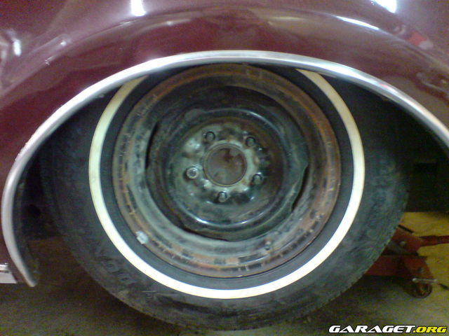

http://www.garaget.org/gallery/archive/18697/203320_amow5p.jpg

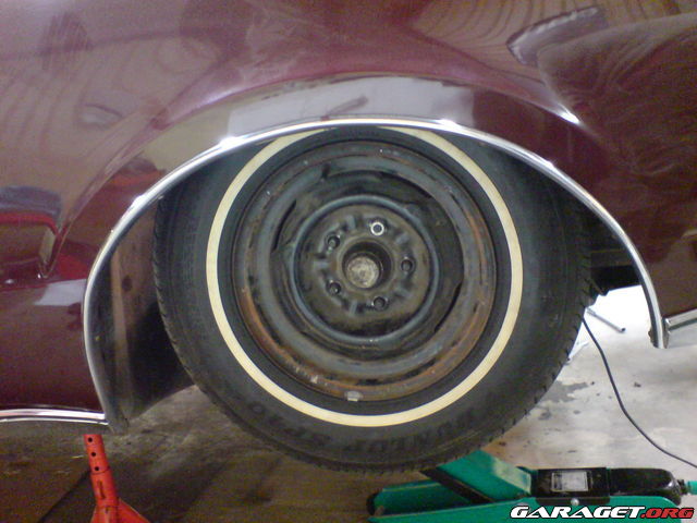

Fram - 14"-fälgen tangerar skärmkanten.
http://www.garaget.org/gallery/archive/18697/203322_ut1i6m.jpg
Bak - 14"-fälgen tangerar skärmkanten.

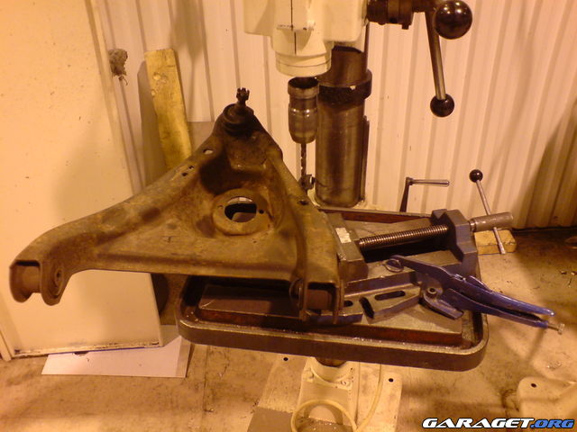

Här gör jag de nedre bälfästena fram:
http://www.garaget.org/gallery/archive/18697/207253_8byz7w.jpg

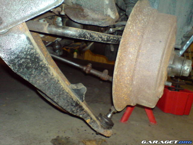

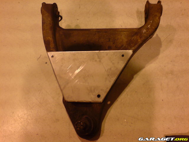

Båda sidors bärarmar nedplockade,
http://www.garaget.org/gallery/archive/18697/207257_9iqxav.jpg

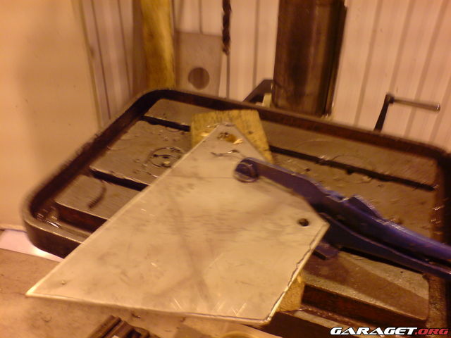

Ett stycke stadigt tjock plåt tillklippt och håller på att borras.
http://www.garaget.org/gallery/archive/18697/207256_uupdkv.jpg
Hål blir det även i bärarmen!
http://www.garaget.org/gallery/archive/18697/207258_f5umgo.jpg
Tja på ett ungefär sådär kanske.
http://www.garaget.org/gallery/archive/18697/207259_83qgy9.jpg
Känns som en stabil konstruktion med bälgen skruvad direkt i plåten.

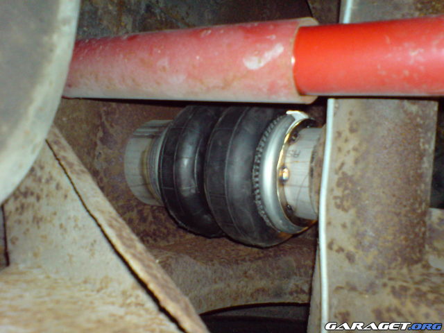

http://www.garaget.org/gallery/archive/18697/208426_ziz7r0.jpg
De bakre bälgfästena klara.
http://www.garaget.org/gallery/archive/18697/208427_227z0e.jpg
Provmonterade de bakre bälgarna, satt som en smäck  big_smile
http://www.garaget.org/gallery/archive/18697/208428_kvg23z.jpg

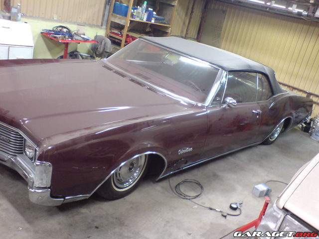

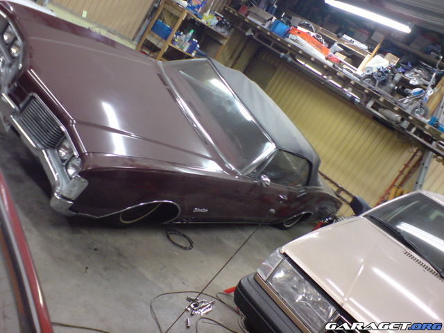

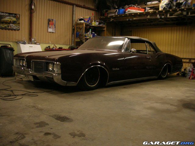

Högläge!
http://www.garaget.org/gallery/archive/18697/208432_3h2bdw.jpg
Lågläge!

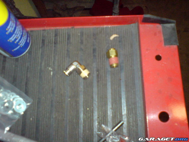

Rak vs vinklad nippel, jag kommer använda vinklade nipplar till bälgarna.
http://www.garaget.org/gallery/archive/18697/216323_9sml04.jpg

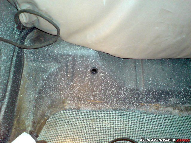

Borrar ett 10 mm hål för att dr ut luftslangen genom.
http://www.garaget.org/gallery/archive/18697/216325_72hema.jpg
Stoppade i en gummigenomföring, vill inte skava hål på slangen!

Klart att slutmontera!
http://www.garaget.org/gallery/archive/18697/216327_rso2y0.jpg

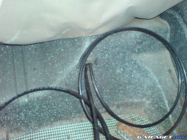

Dragit luftslangen genom ramen till främre bälgarna.
http://www.garaget.org/gallery/archive/18697/216329_jxxj18.jpg
Loppat fast en mutter i övre fjädefästet bak.
http://www.garaget.org/gallery/archive/18697/216332_fz8tu2.jpg

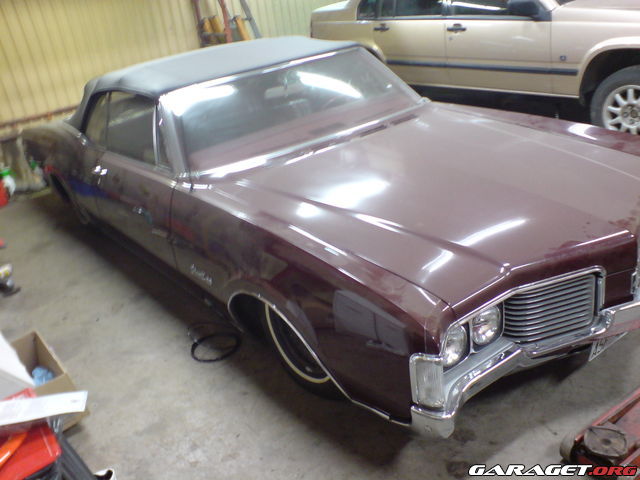

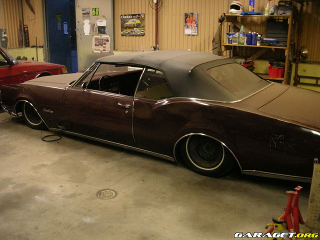

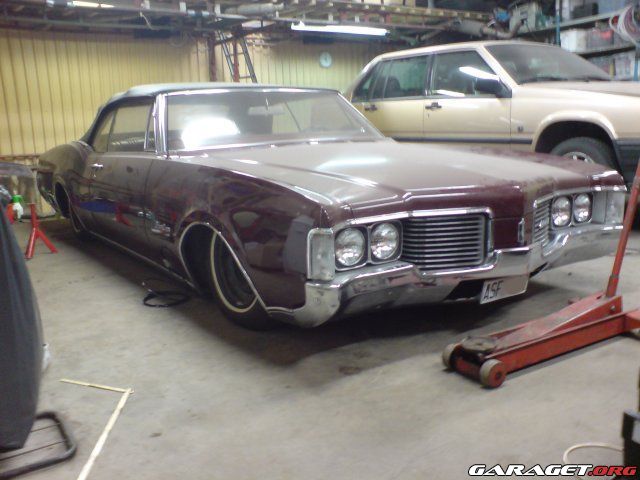

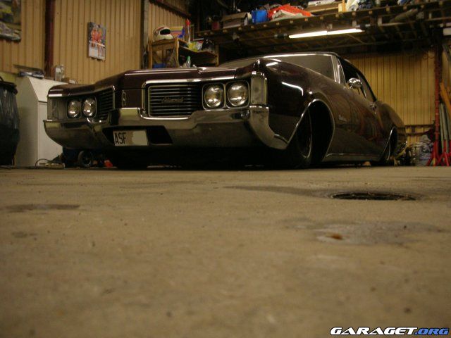

Var riktigt trixigt att få ner bilen från pallbockarna!
http://www.garaget.org/gallery/archive/18697/219768_xyy0en.jpg
Så stod den på egna ben!
http://www.garaget.org/gallery/archive/18697/216340_dhvcro.jpg
Testar med fälgsidor på..
http://www.garaget.org/gallery/archive/18697/216342_gjevnr.jpg

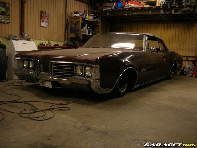

http://www.garaget.org/gallery/archive/18697/216345_7vqai1.jpg

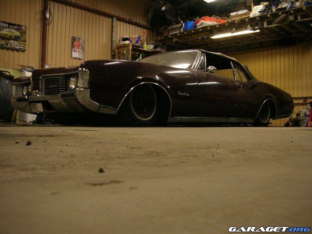

Omöjligt att återge på bild hur extremt låg den känns i verkligheten, där taklinjen ligger i nivå med magen  big_smile
http://www.garaget.org/gallery/archive/18697/216347_yvxf4d.jpg
Oj här var det visst markkontakt! Smörjnippeln till en led på styrstaget ligger dikt an mot golvet  :o
http://www.garaget.org/gallery/archive/18697/216348_eu4zdu.jpg
En normalbred eltejprulle går nästan inte mellan ramen och golvet... mellan framvagnsbalken och marken är det kanske frigång på 1 cm!
:bs:

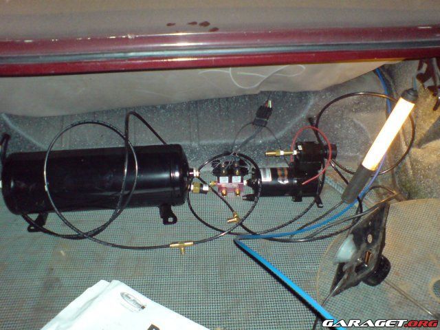

Kopplat upp och provkört systemet - å det funkar - Tjoho! big_smile
Men det krävs ett jävla tryck för att få fart på främre bälgarna.
http://www.garaget.org/gallery/archive/18697/219633_zf3mk5.jpg
http://www.garaget.org/gallery/archive/18697/226378_89255g.jpg

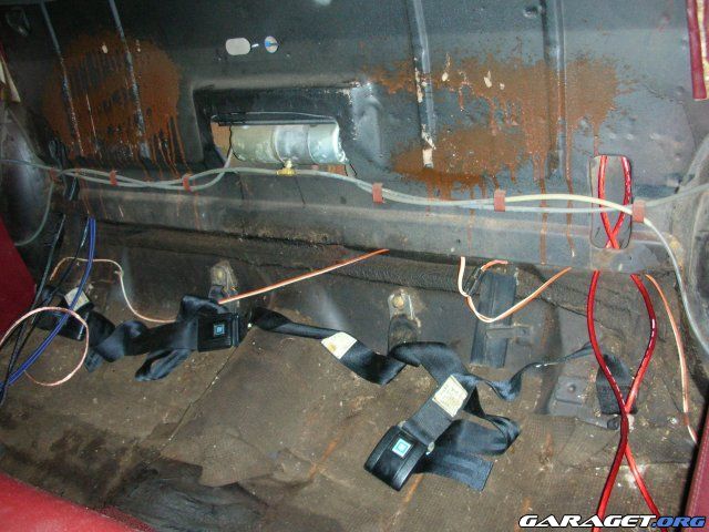

Borrar hål för luftslangar i bagagerumsgolvet på vänster sida!
http://www.garaget.org/gallery/archive/18697/226379_ap1lo0.jpg
Gummigenomföring är bra skit!
http://www.garaget.org/gallery/archive/18697/226380_7xvaoq.jpg
Hål även på höger sida. Drar in luftslangarna från högra sidans bälgar.
http://www.garaget.org/gallery/archive/18697/226384_cxxkyw.jpg
Börjar koppla ihop systemet.
http://www.garaget.org/gallery/archive/18697/226389_witvnk.jpg
Fanns 2 st hål i torpedväggen som jag tog och borrade upp för att dra 2 st strömkablar från batteriet.
http://www.garaget.org/gallery/archive/18697/226396_xnnwfh.jpg

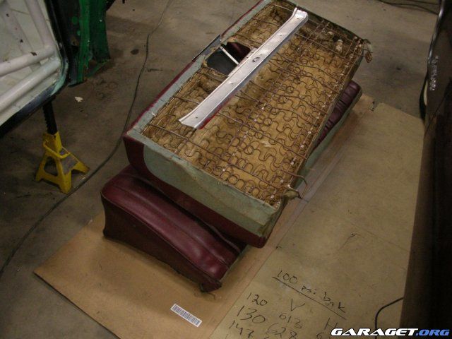

Slet ut baksätet.
http://www.garaget.org/gallery/archive/18697/226413_dk3p3a.jpg
Kabeldragning deluxe! 2 st strömkablar (1 till kompressor, 1 till ett eventuellt slutsteg), 1 lågnivåkabel, 1 kabelhärva från ventilpaket till switchpanelen, 2 luftslangar från ventilpaket till tryckmätaren, högtalarkablar!
http://www.garaget.org/gallery/archive/18697/226423_1g7g7e.jpg
Ser ut som ett slagfält, lossat golvmattan, skruvat bort handskfacket. Har även rivit ut ett stadigt hemmameckat amerikanskt stereoinstallationsormbo av sladdar som bodde bakom instrumentbrädan.
http://www.garaget.org/gallery/archive/18697/226442_jtn5qo.jpg
Hade ett luftläckage som gäckade mig men med lite såpvatten så hittar man läckorna direkt!

Har bar fått 2 av 4 fälgar som jag beställt än.. provar båda bakfälgarna på vänstersidan:
http://www.garaget.org/archive/18697/78714/78714-710413.jpg
Känns bra!
http://www.garaget.org/archive/18697/78714/78714-710454.jpg
Framfälgarna kommer att var 8" breda, dessa är 10".
http://www.garaget.org/archive/18697/78714/78714-710422.jpg
Trångt! Men det funkar efter att fälgarna blev avsvarvade 6 mm på anliggningsytan!
http://www.garaget.org/archive/18697/78714/78714-710444.jpg

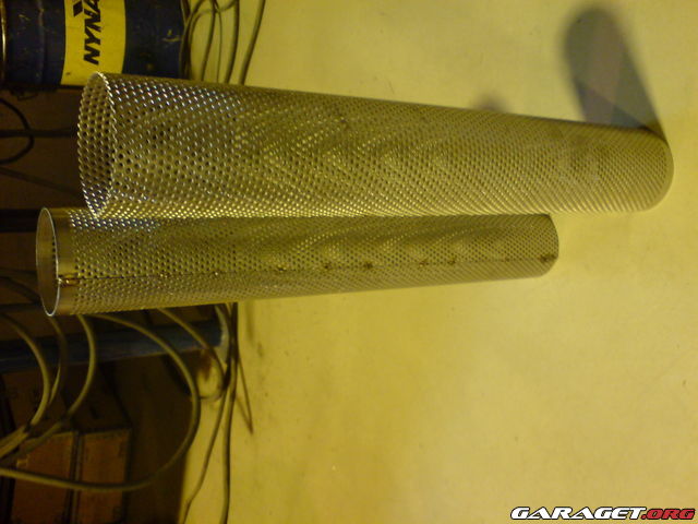

Har tillsammans med en kompis byggt en ljuddämpare.
Eftersom jag ska ha utblåset framför bakhjulet så funkar det inte med en vanlig "rakt igenom"-ljuddämpare - jag skulle då hamna i centrum av bakfälgen med utblåset ungefär.
Alltså blir det till att bygga en egen ljuddämpare med inlopp och utlopp i samma ände.

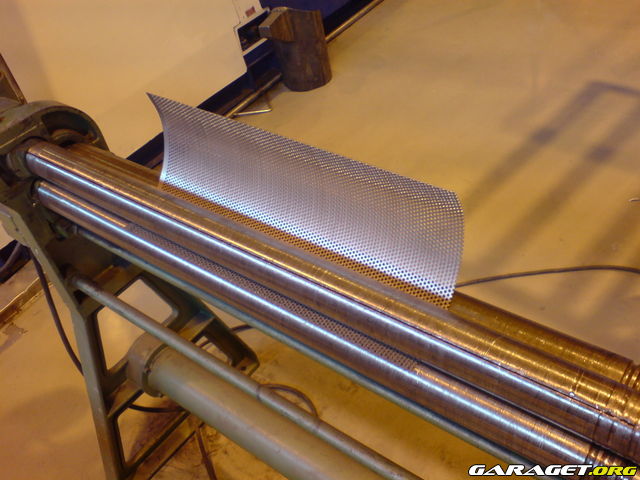

http://www.garaget.org/gallery/archive/18697/263333_eteeim.jpg
Har klippt till en hålplåt som jag här rullar till ett 3"-rör.
http://www.garaget.org/gallery/archive/18697/263335_8oxlib.jpg
Färdiga rör!

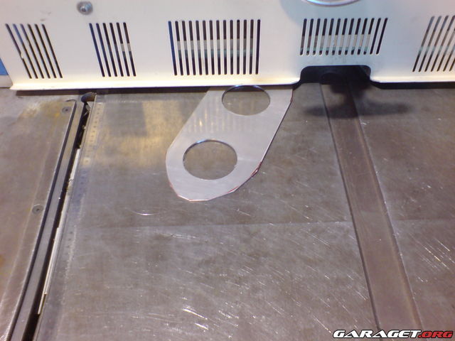

http://www.garaget.org/gallery/archive/18697/263337_0jw662.jpg
Början till främre gaveln, tar upp 2 st Ø76mm hål med hålsåg.
http://www.garaget.org/gallery/archive/18697/263338_sqvoma.jpg
Här syns ämnet till ljuddämparens mantel - ett Ø250-rör.
http://www.garaget.org/gallery/archive/18697/263341_x78mha.jpg
Röret har klämts ihop till 140x320!

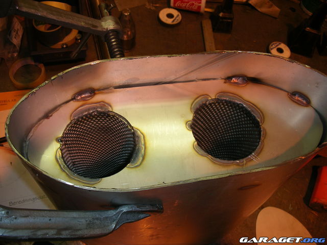

http://www.garaget.org/gallery/archive/18697/263339_mprity.jpg
Klipper till främre gaveln så den passar mot rörets form.
http://www.garaget.org/gallery/archive/18697/263342_hd7a06.jpg
Börjar ta  form!
http://www.garaget.org/gallery/archive/18697/263349_26x3ta.jpg
Kompisen TIG:ar. Hjälpande händer är alltid välkommet!  :bs:
http://www.garaget.org/gallery/archive/18697/263350_ubq6h5.jpg
Främre gavel och baffel i bakkant är på plats!
http://www.garaget.org/gallery/archive/18697/263353_ccyho2.jpg
Svetsning av baffel.
http://www.garaget.org/gallery/archive/18697/263351_fui0ef.jpg
Helsvetsat och isolerat!
http://www.garaget.org/gallery/archive/18697/263354_6fkgpk.jpg

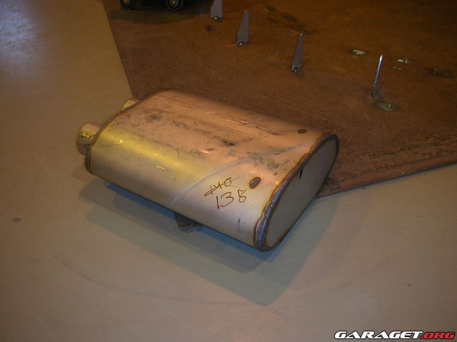

Bara att trä i hela paketet och bränna ihop burken. Baffeln svetsas mot yttermanteln så det inte blir något otrevligt skrammel!
http://www.garaget.org/gallery/archive/18697/263356_tw1mla.jpg
Här syns vändkammaren längst bak i ljuddämparen.
http://www.garaget.org/gallery/archive/18697/263360_7ge0ur.jpg
Bakre gaveln ditsvetsad.
http://www.garaget.org/gallery/archive/18697/263357_dpr38e.jpg
Klart! big_smile

Skoj att se byggbilderna, Har inte sett dem innan hmm
Lite häfftigt att bygga sin egna ljuddämpare ochså! smile
Känns dock som vändkammaren blev lite strypningsrisk på?
