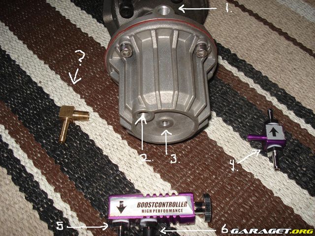

hej behöver omg hjälp om hur jag installerar min wastegate....
det jag behöver hjälp med e vad alla utgångar ska till.
har 3st utgångar men fick bara en nippel till....
förmodligen ska det väll sitta en ställskruv uppe sen ska väll laddtryck in uppe å vacum sug nere på sidan lr ? sen e det 2 in/ut på pys ventilen...ska laddtryck gå till den sen till wastegaten då ? men va fan ska jag då ha nipplen till ?...har kladdat på fotot 1 - 6...ni kan väll skriva vad det ska gå till....lättare å fråga andra som gjort det tidigare...mvh salle

från insug till 6, från 5 till 4, vidare till 1.
2 - du kan sätta mottryck där för att hålla ventilen stängd så den inte smygöppnar. 3 är fjäderspänning! om du nu vill kunna ändra den!

ok....visste nästan att du skulle svara...du kan dina grejer....men kan 2an vara öppen då så länge ? har bara en nippel till 1an ? å jag har laddtryck ut från turbon (nippel) kan jag köra därifrån till 6an ? + att vad gör jag med 3e utaget på nipplen ? t-korset ?

japp tvåan kan va öppen, laddtryck kan du ta från insuget, så gjorde jag, bara den får tryck så... ska ju öppna på ett bestämt tryck wink frågan är om inte det tredje uttaget på korset ska till 2an ändå... inte helt hundra! du får ju tryck där med kan jag tänka mig =/
