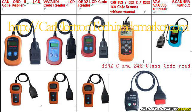

Du kan ju också köpa en OBD2 Instrument.
Handhållet instrument för snabb och enkel diagnos. Passar flertalet bilar, dock ej VAG. Ansluts till OBD- 2 uttaget där det också får sin ström (batterier behövs inte). Bakgrundsbelyst treraders display som alltid är lätt att läsa. Läser realtidsdata, läser och raderar felkoder etc. Kan även läsa av freeze frames. Flerspråkiga menyer, inklusive svenska. Stöder: ISO9141-2, KWP2000 Fast och Slow, PWM, VPWM, CAN-Bus 11Bit/250kBaud, CANBus 11Bit/500kBaud, CAN-Bus 29Bit/250kBaud, CAN-Bus 29Bit/500kBaud.
Bara att söka på Google så hittar du wink
http://www.garaget.org/gallery/archive/30142/272513_u6uw5f.jpg

*OBD2 lirar inget vidare med X40
