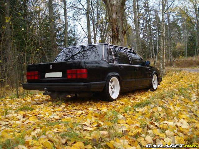

På min 740 körde ja utan fjädrar å genomslagsgummin fram.. å kapade 4 varv bak.
http://www.garaget.org/gallery/archive/2386/251975_fc4w3e.jpg
Är den inte låg vill ja inte ha den.
