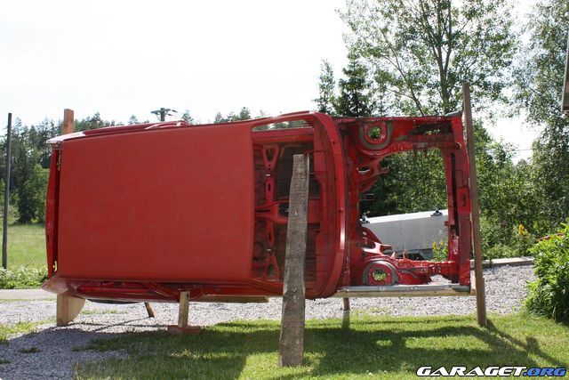

De små deformationssonerna jag hade på min bil har jag svetsat över med plåt...
Nu blir det stumt att krocka med denna bil. big_smile
http://www1.garaget.org/gallery/archive/56425/727692_ikyq7b.jpg
Det ser riktigt rent och snyggt ut, men tyvärr så kan det bli livsfarligt för din del istället. Bilen kan ju istället vika sig på andra ställen istället och innebära att du kan skada dig ännu mera än du borde.
Som ex så kan ju nämnas att en rallybil inte förstärks framför fjäderbenen.
Det största problemet är nog att det inte finns något som tar upp rörelseenergin. Och därmed kommer jag flyga ut ur bilen innan den börjar trycka ihopp sig, som jag sa det tar tvärstopp för bilen men inte för mig.
Övriga bilen är inte byggd för att deformeras (runt cupen) så jag hinner fylga ut innan cupen blir platt.
Dock måste vi upp i höga hastigheter som 90km/h för att smälla riktig ordentligt. Och jag skulle tippa att snitt hastigehet med denna bil blir 80 lansväg och 30 i stan big_smile
Jag är fult medveten om vad jag har gjort. Dock finns det andra som inte vet vad dom håller på med.
Det är faktiskt inte säkert att ett igensvetsat hål blir starkare än vad ursprunget var, i vissa fall så blir konstruktionen klenare p.g.a att plåten är tänkt från början att kunna röra sig på ett visst sätt (det är ju vridningar osv. i en kaross) och när man svetsar igen hålen så kanske det blir starkare på 1 håll men svagare för vridningar osv.
Nu var väl iofs inte syftet för dig att förstärka utan mera för styling.
Fy fan för att vara nykterist, tänk er att vakna upp dagen efter och inse att bättre än så här kommer jag inte att må

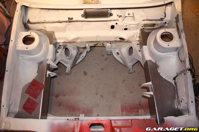

Volvo544special65 skrev:
På en Golf 1 (för visst är det en sån) så är främre rambalkarna utformade som "dragspel" om jag minns rätt, förmodligen uträknade för att deformeras på ett visst sätt... Gissar att han syftar på att han byggt dem släta?
Japp det är dom som klas deformationzoner. Bilar är konstruerade med sånna zoner för att ta upp rörelseenergin vid en krock. Och nu när jag har svetsat över plåtar över balkarna så blir det knas vi deformationen...
Dålig bild men det var den enda jag hade. Man ser att det är "dragspelsbalkar" här
https://www1.garaget.org/gallery/archive/56425/397517_4z0day.jpg
Sen på med plåten https://www1.garaget.org/gallery/archive/56425/495113_w2uqlc.jpg
Små deformationszoner? Du har gjort deformationszonerna ännu mindre. wink
kanske inte helt genomtänkt.

Def zonerna är nog inte riktigt till för att det ska va stumt... smällen blir nog snarare kraftigare då.Zonerna är inte till för att va stumma,, utan dom ska "smällen" det vill säga som en fjäder.... sakta ta smällen, inte bli tvärstumt.
ombygda zoner borde bli spanska flaggan utan tvekan... de är ju rent av livsfarliga
Vilket fullständigt idiotiskt tilltag hur f-n har du tänkt??? En mindre frontsmäll i den där Golfen innebär att ALLT krockvåld hamnar rätt in torpeden som sitter direkt framför dina ben. En folkabuss från -62 är mao. säkrare att krocka i än den där.
nu har ju inte jag koll (och det har ingen av er andra heller) men om han använt typ 0,8mm plåt så är förstärkningen inte så farlig, värre om det är 3mm plåt.
En Golf är knappast speciellt krocksäker ifrån brörjan så det han gjort kan faktiskt vara en förbättring (nu tror jag inte det men det kan vara det)
