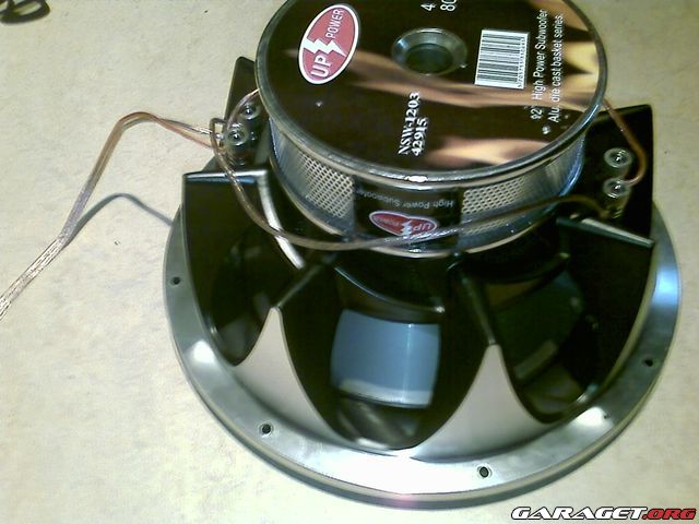

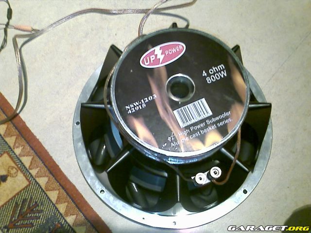

En fråga sen också ! på basen finns det två ställen att koppla in kablar som ni ser på bild två ! ska jag låta det vara paranelt kopplat eller ska jag koppla på något annat sätt?

4 kontaktutag ?

Det är dubbla 4 ohms spolar du har. Detta är avgörande för om du skall ha ett monoblock eller 2-kanals steg.  Till den här basen passar det bäst med ett monoblock, dvs 1 kanal. Då kollar du så att båda röda går till + och båda svarta går till minus (till en början). Då får du 2 ohms last på steget och hyffsat med effekt och bra kontroll.
Sedan kan det visa sig att du behöver fasvända basen. Men det är en annan historia.
