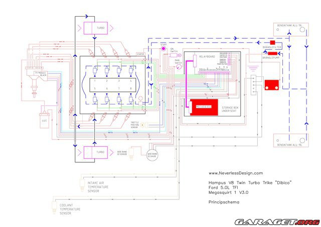

Ritade upp tändsystem och bränslesystem i AutoCAD.
Tändsystemet är Megasquirt 1 V3.0 installerat på Ford 5.0L TFI
http://www.neverlessdesign.com/dibicojournal18.html
https://www1.garaget.org/gallery/images/19/18526/18526-4c71a06ee3a3997740c27cbb74a7d8cf.jpg
Principschema Megasquirt 1 V3.0 på dubbelturbo Ford 5.0L TFI
