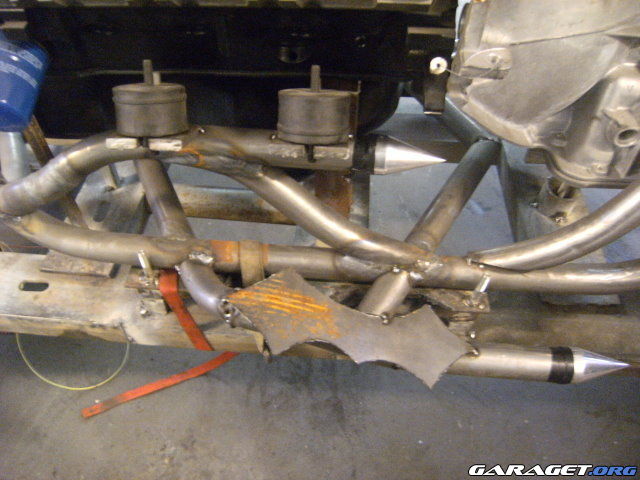

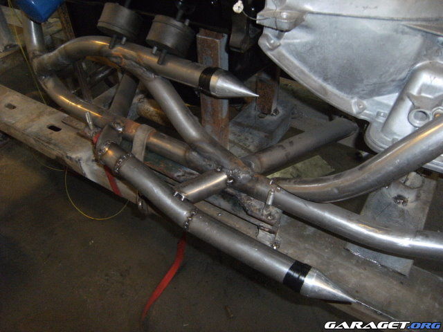

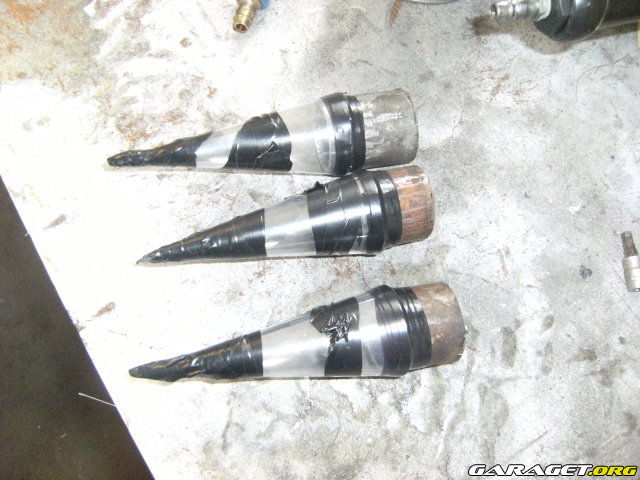

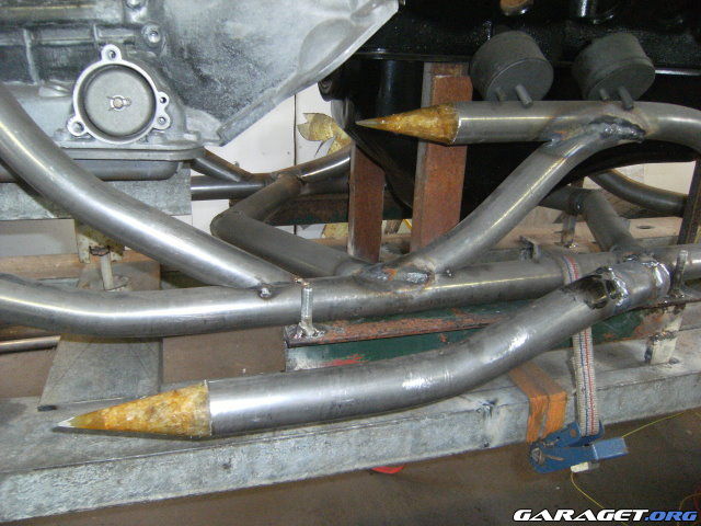

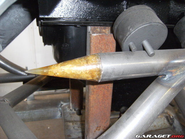

idag har jag testat lite o göra spetsar av glasfiber.. sen har jag byggt färdigt röret till fotstödet på högersidan och sedan gjort ett likadant på andra sidan..
https://www1.garaget.org/gallery/archive/18526/462179_u6k2kj.jpg
glasfiberspets
https://www1.garaget.org/gallery/archive/18526/462180_6qil2i.jpg
2 stycken
https://www1.garaget.org/gallery/archive/18526/462181_wnpg08.jpg
fotstöd högra sidan
https://www1.garaget.org/gallery/archive/18526/462183_6v1mrz.jpg
https://www1.garaget.org/gallery/archive/18526/462185_6binnm.jpg
fotstöd vänstra sidan

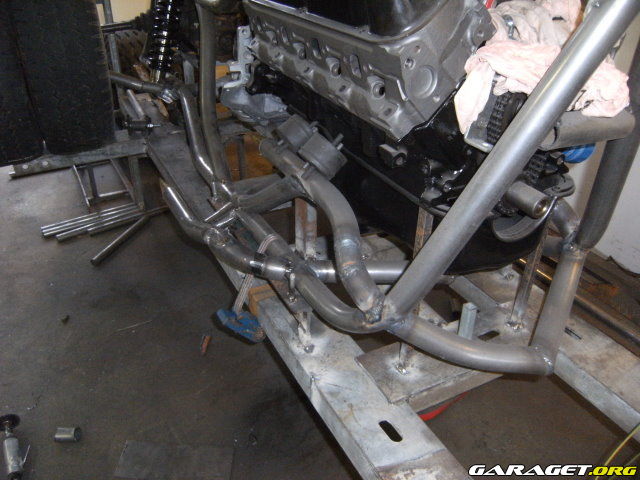

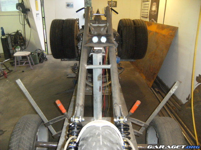

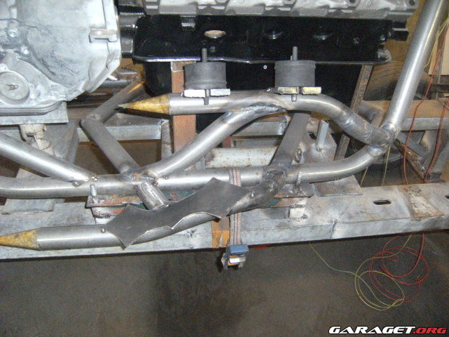

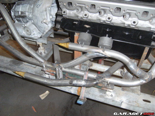

Idag Har jag byggt fotplattor.. sen har jag börjat med motorfästena..
https://www1.garaget.org/gallery/archive/18526/463091_4q96hn.jpg
vänster sida..
https://www1.garaget.org/gallery/archive/18526/463092_ibh9tx.jpg
här ser man hur de nya rören sticker ut.. tycker den blev lite fetare med dem..
https://www1.garaget.org/gallery/archive/18526/463093_diaa2s.jpg
höger sida

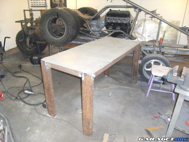

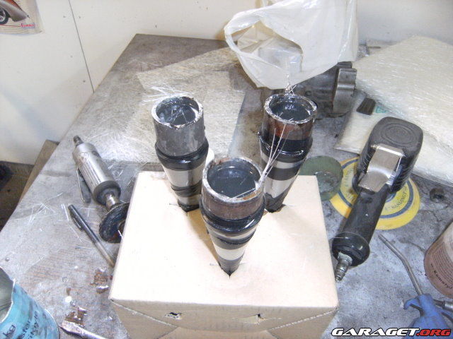

idag har jag gjutit några fler spetsar och sen slängde jag ihop ett arbetsbord som jag ska ha min kära pelarborr på... blev nog ganska bra trots att jag inte var så noggrann

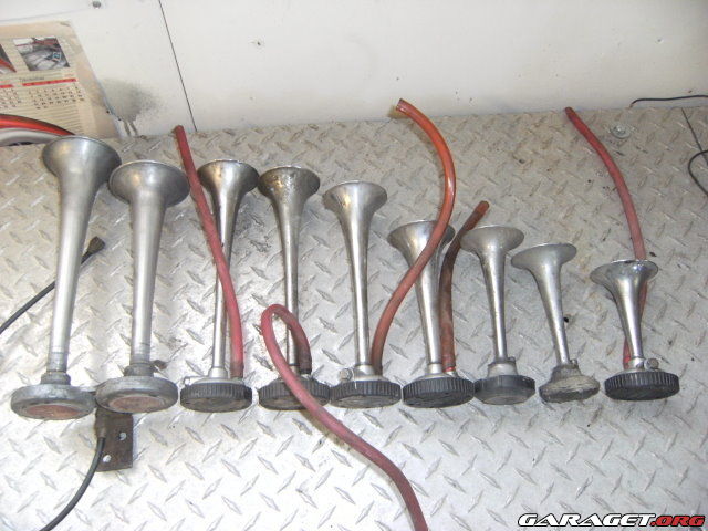

idag letade jag fram alla signalhorn jag hade o testade lite.. skulle va nice o ha de största på triken sen.. dånar ganska bra..
https://www1.garaget.org/gallery/archive/18526/472409_wmxvvy.jpg
mc e livet
Allmänt Jobbig
1 200 Inlägg
28 september 2008
#119
Haha, du behöver nog bara gasa med den så flyttar sig folk ^^
