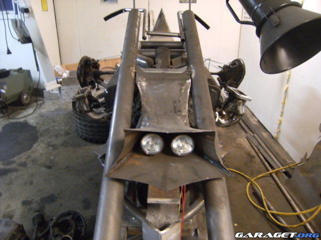

Jag bor på Island og det finns några trikes här....som exempel en trike med en Chevy 350 V8:a och om jag hittar bilder på den så skall du få sen en riktigt stor och ful hoj....den är verkligen jävligt ful om man jämför med ditt bygge, som jag måste säga att jag tycker verkligen om smile
Angående din framlykta så skall du definitivt ha den så att bågen visar uppåt och går ner som på bild med alternativ 1, bryter upp linjerna i framgaffeln och gör den lite fetare att se på sidan blir mer aggressiv, alternativ 2 gör att det ser ut som en liten penis som kikar upp för kanten och ett maffigt bygge som detta skall definitivt visa MANLIGHETEN inte smyga med den om du fattar vad jag menar wink

Ticker: riktigt kul o höra och bra med tankar o idéer tycker själv att den varianten på lampan blir riktigt fräck men har inte bestämt mig..

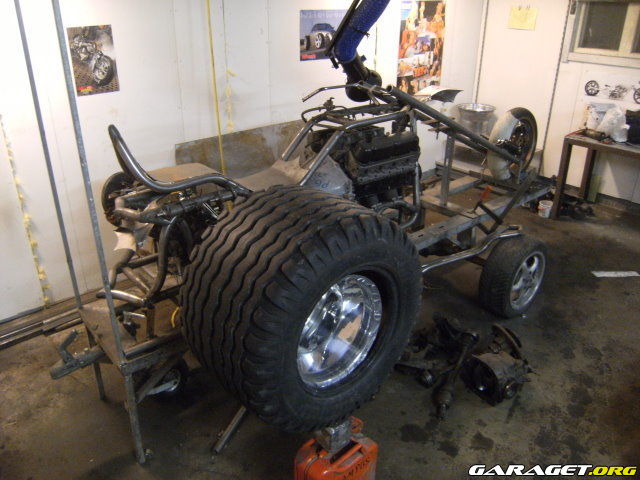

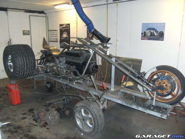

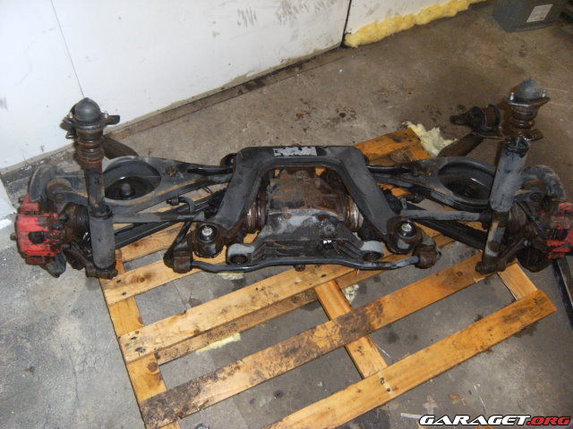

idag har jag tvättat bakaxeln. skruvat bort alla stag testmonterat den med fälgar.. längtar efter däck:)

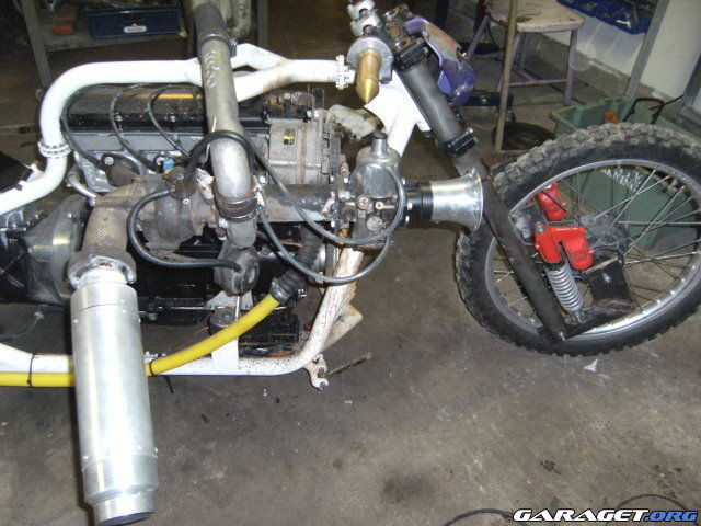

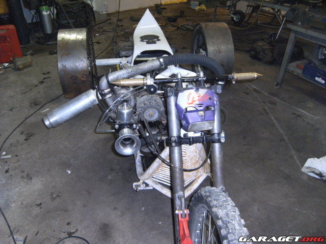

två bilder på volvotrubotrike leken också:
https://www1.garaget.org/gallery/archive/18526/540687_u1246r.jpg
turbo
https://www1.garaget.org/gallery/archive/18526/540688_ue52e2.jpg
turbo
https://www1.garaget.org/gallery/archive/18526/540690_86fanm.jpg
bakaxel innan demontering
https://www1.garaget.org/gallery/archive/18526/540691_prx3mb.jpg
bakaxel och fälg på triken
mc e livet

Darkwizard: riktigt kul med respons.. hoppas det blir lite reportage sen när jag e färdig.. värmeutveckling, ingen aning faktist jag får väl köra fortare då. nemn tror de blåser bort ganska fort av det lilla jag testat med volvo.
turbosarna kommer ju troligtvis ganska lång fram så de e nog lungt me..

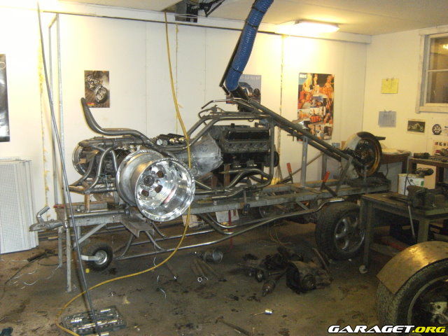

var tvungen o testa med däck. bilden snett bakifrån är tagen när jag står på trikens "marknivå"
https://www1.garaget.org/gallery/archive/18526/541461_slmc3l.jpg
framlyktan på det kaxiga hållet
https://www1.garaget.org/gallery/archive/18526/541462_3lquo3.jpg
bakifrån

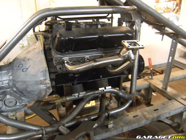

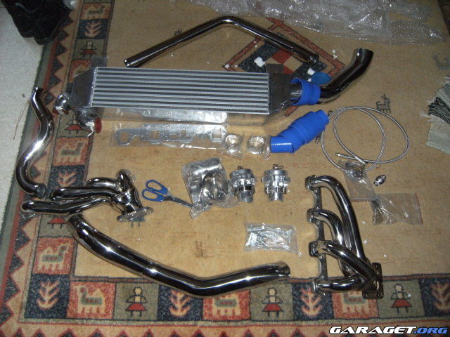

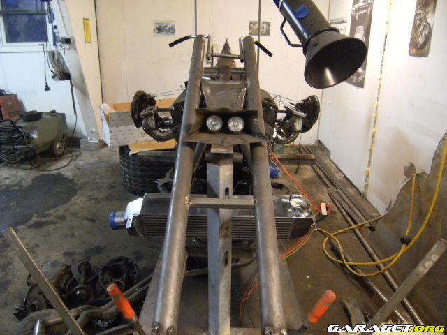

fick tubosatsen igår.. var tyvärr inga turbo med... men har testmonterat grenrören.. vad säger ni blir det tajt med ic:n..
ge ett bud om ni vill ha den..
https://www1.garaget.org/gallery/archive/18526/542808_rvz2za.jpg
turbosats utan turbo humm..hmm
https://www1.garaget.org/gallery/archive/18526/542809_p9wbym.jpg
framifrån
https://www1.garaget.org/gallery/archive/18526/542811_tejigu.jpg
https://www1.garaget.org/gallery/archive/18526/542812_albq5g.jpg

Tjena grabben wink
Hade ju tänkt hitta bilder och visa dig hur den där V8 triken ser ut som jag snackade om i en tidigare post smile Skickar med en länk så att du kan se en verkligt ful V8 trike. Själva hantverket är inte dåligt men slutresultatet utseendemässigt är förskräckligt.
http://run.blog.is/album/TreeweelTrike/
Fortsätt med ditt som du gör...men vänd inte framlyset som du gör på det senaste bilderna....det blir inte bra... wink
