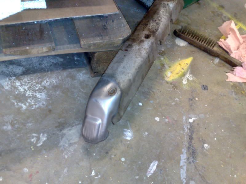

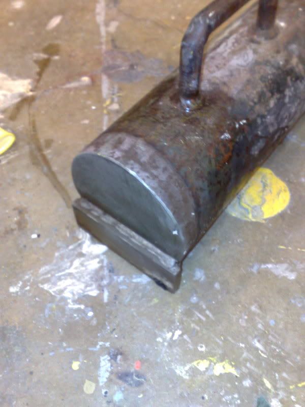

TerebleX som Smartab säljer, SJUKT rengöringsmedel eller rostlösare, beroende på hur man blandar det.
med 50/50 vatten/Tereble X ser det efter 20min och utan för behandling ut såhär.
http://img.photobucket.com/albums/v405/ … 226048.jpg
http://img.photobucket.com/albums/v405/ … 226050.jpg
aa fy fan det där ser toppen ut!
du har väll varit och gnugga på det där eller har du bara tvätta bort?!
