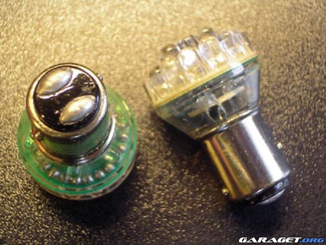

Någon som vet om det blir snyggt med såna här diod lampor i baklyserna om man har rött glas? Och om någon har en bild så lägg gärna up den!!smile
https://www1.garaget.org/gallery/archive/64454/295689_ru29ik.jpg
Skenet på dom ska vara xenon look.
341 Inlägg
26 mars 2008
Jag har bara testat sådana som hastigast, men tyckte de gav ett ganska rosaaktigt sken. Det beror nog mycket på vilken typ av glas det är i lyktan.
Ska iaf använda dem i min bil framöver smile

Är dom vita ska du INTE ha dom i röda lyktor! Det blir ett rosa-daskigt sken.
Edit: Diodlampor: Ha alltid röda i röda lyktor, gula i gula lyktor o.s.v....

blir det bra om man har röda i rött glas då?
I brist på ett bättre ord: perfekt.
Det är ett intensivare, rödare sken. Har bara diodlampor i baklyktorna. Går aldrig sönder heller...

Tycker spridningen i dom är inget att hurra över...
https://www1.garaget.org/gallery/archive/21914/265301_pru70m.jpg
https://www1.garaget.org/gallery/archive/21914/276896_lhzzjq.jpg
Edit: om du är intresserad har jag några diod lampor liggandes med röd belysning med samma sockel typ som du visade på bilden smile
Beror helt på hur lyktorna är utformade. Själv använder jag lampor med 360 grader spridning:
http://www.billjus.se/site/page/31?cNode=512&PID=23
Klokhet kommer av erfarenhet och erfarenhet kommer av dumheter.
LillNaisarn
27 mars 2008
Gulmun skrev:
Om du ser så är det inte samma utformning på lamporna som du har och jag wink
Ska själv beställa samma "modell" som du har.

LillNaisarn skrev:
Gulmun skrev:
Nej det såg jag, men de du har funkar bra i små lyktor. Fast det är klart, de från Billjus.se är enligt mig de bästa på marknaden. smile
Nu när jag väl monterat den modellen jag har så vet jag iaf nu till nästa gång att det inte blir likadana.
Blir att istället satsa på dom som du själv använder, dom jag har är mera som "punkt" belysning.
