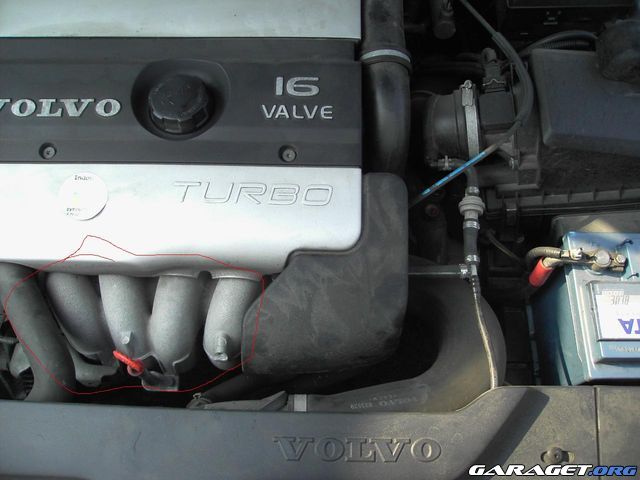

Ok nu har jag tagit kort och hoppas på en knuff i rätt riktning
Vad jag förstått så är insuget det jag ringat in i rött? Vilka av slangarna ska klippas? En av dem på sidan av insuget?

3 april 2008
jag har tagit från en slang som går under de röret vid kåpan, det svarta röret du har där. dock på din bild syns inte den slangen.
13 Inlägg
3 april 2008
Ska jag då lossa plast kåpan och leta efter den?
