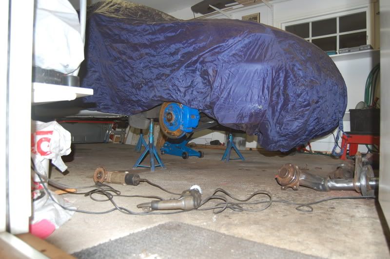

Nu när 19"arna är sålda så ser det ut så här i garaget:(
http://i24.photobucket.com/albums/c25/jockeb/GSI/DSC_0027.jpg

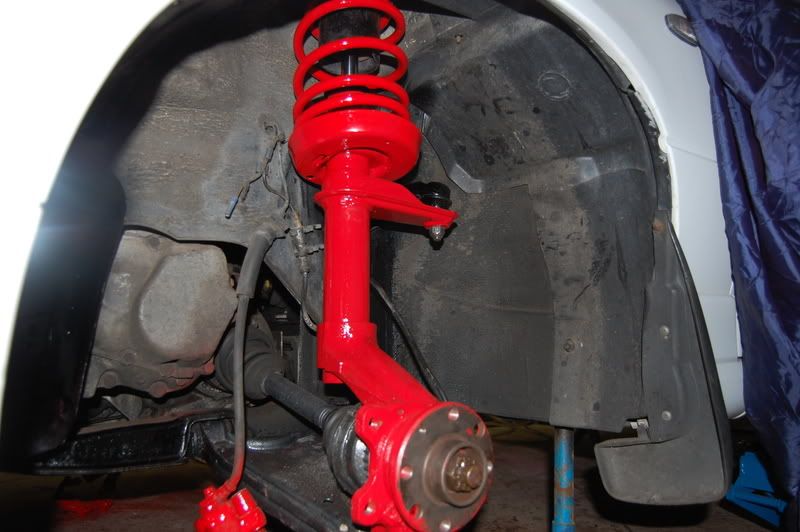

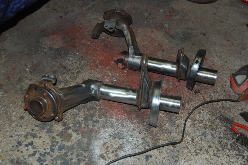

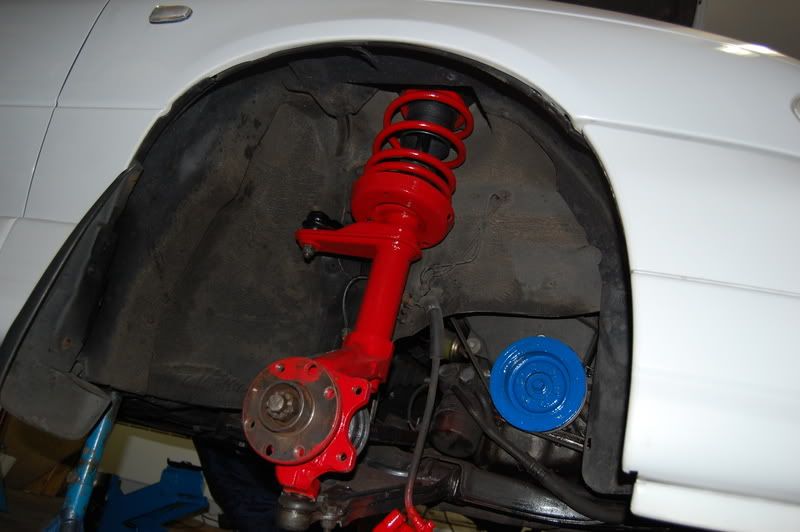

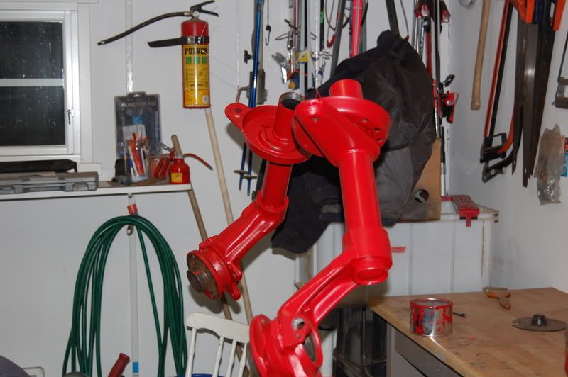

Har dock börjat renovera upp originalfjäderbenen som ska tillbaka på bilen igen.
http://i24.photobucket.com/albums/c25/jockeb/GSI/DSC_0028-1.jpg
Här har dom fått grund och ett lager basfärg, ska också klarlackas
http://i24.photobucket.com/albums/c25/jockeb/GSI/DSC_0029-1.jpg

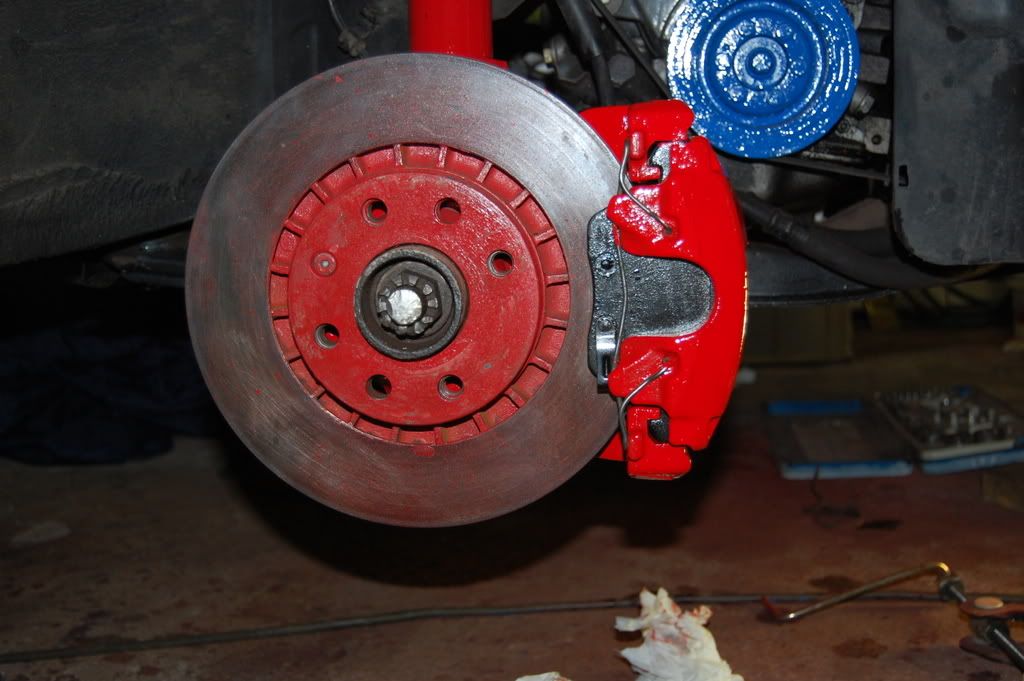

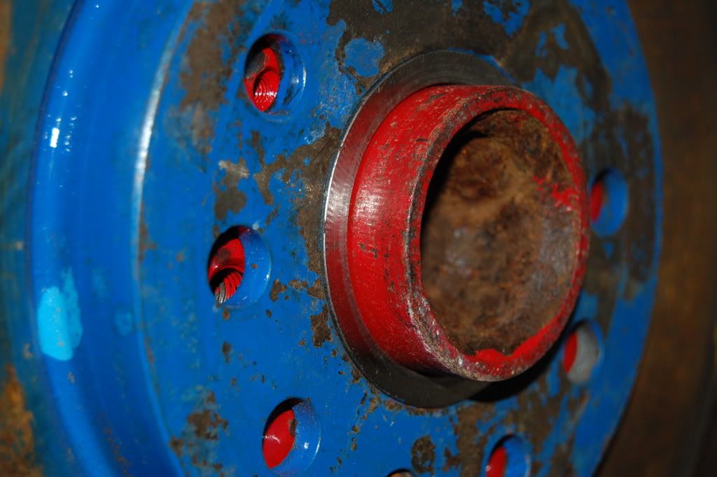

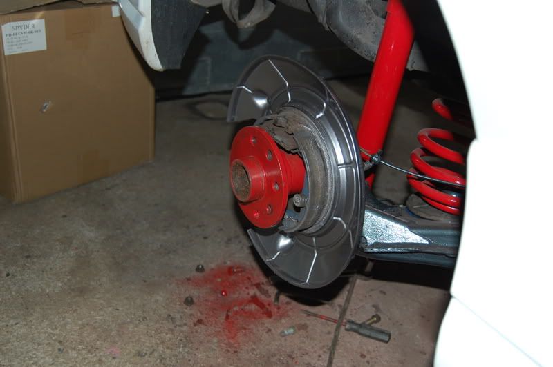

Nu fattas bara 286mm skivorna som ligger på mek avdelningen på jobbet och väntar på att bli om borrade till 4x100. 308 skivor och ok kommer så snart jag hittar nått.
http://i24.photobucket.com/albums/c25/jockeb/GSI/DSC_0003-22.jpg
http://i24.photobucket.com/albums/c25/jockeb/GSI/DSC_0002-19.jpg
Nu blir det bara en färg på allt:rolleyes: det blåa får ge sig...har insett det nu:p
http://i24.photobucket.com/albums/c25/jockeb/GSI/DSC_0005-18.jpg
kanske skulle behålla remhjulet blått bara för att retas:D
http://i24.photobucket.com/albums/c25/jockeb/GSI/DSC_0001-20.jpg

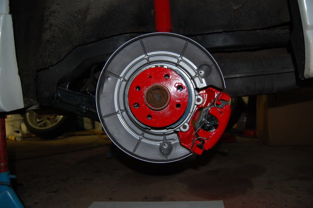

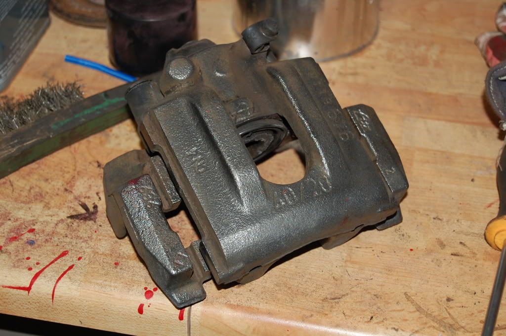

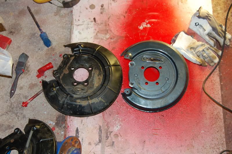

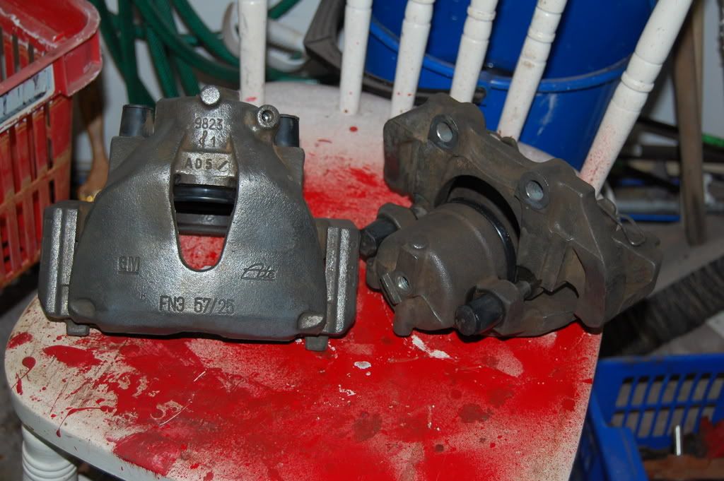

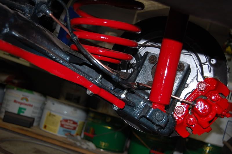

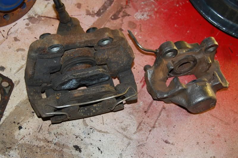

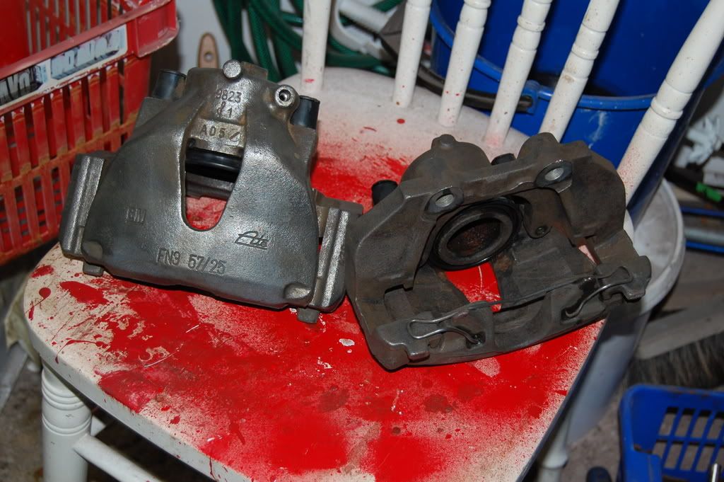

Har fått hem lite prylar till mitt Bromsbygge nu. Allt från 9-5 Aero -02
Nya bak oken jämfört med ett original ok big_smile
Oken ligger just nu i Elektrolysbad!!!   Resultat kommer wink
http://i24.photobucket.com/albums/c25/jockeb/GSI/DSC_0014-3.jpg

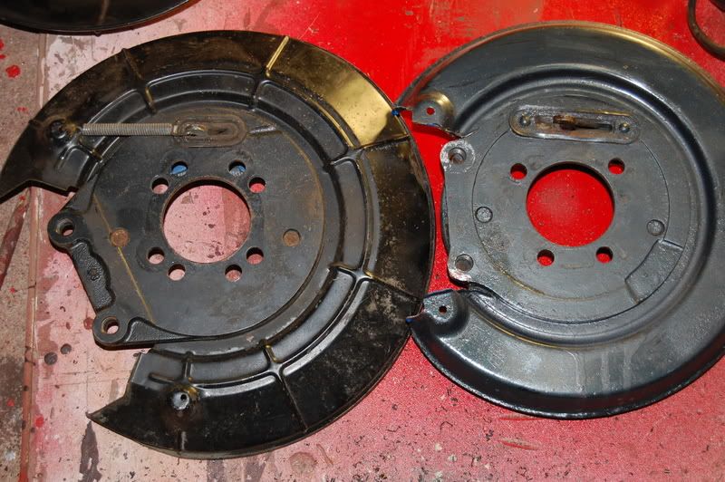

Sköldarna
http://i24.photobucket.com/albums/c25/jockeb/GSI/DSC_0013-2.jpg
Har borrat om så jag får handbromsanslutningen på översidan som original.
http://i24.photobucket.com/albums/c25/jockeb/GSI/DSC_0015-3.jpg
Får Aeroskivorna i slutet på februari smile  men oken fram har jag inte hittat än sad

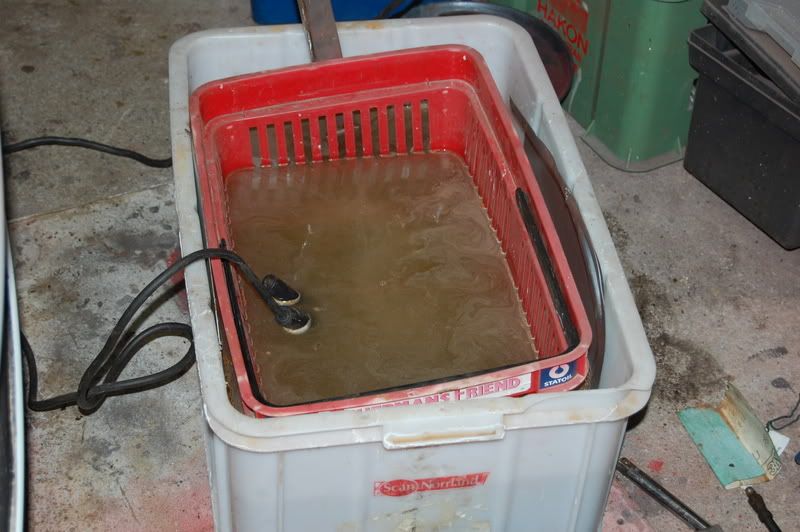

Här ligger oken o kokar:D
http://i24.photobucket.com/albums/c25/jockeb/GSI/DSC_0013-3.jpg
och så här blev sköldarna
http://i24.photobucket.com/albums/c25/jockeb/GSI/DSC_0020-1.jpg
http://i24.photobucket.com/albums/c25/jockeb/GSI/DSC_0016-6.jpg

#173
du vet att gummitätningar osv tar skada av elektrolys?
534 Inlägg
1 februari 2009
#174
Jaså....?   Det har inte jag hört tidigare...  inge jag märkt på någon tätning hittills, har fungerat kanon!!!

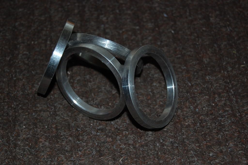

Fick igår mina centrerings ringar av snälla farbror Leif som jobbar på verkstan på jobbet:)
Alltid nått... nu fattas bara skivorna som kommer senare och att få tag på fram ok.

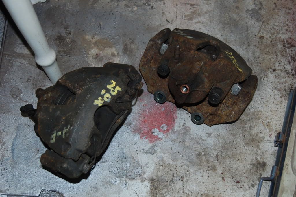

Fick äntligen mina Rostiga Aero ok idag:p
Dom åkte direkt ner i Elektrolysbadet såklart....
http://i150.photobucket.com/albums/s107/jockeb74/DSC_0001-14.jpg

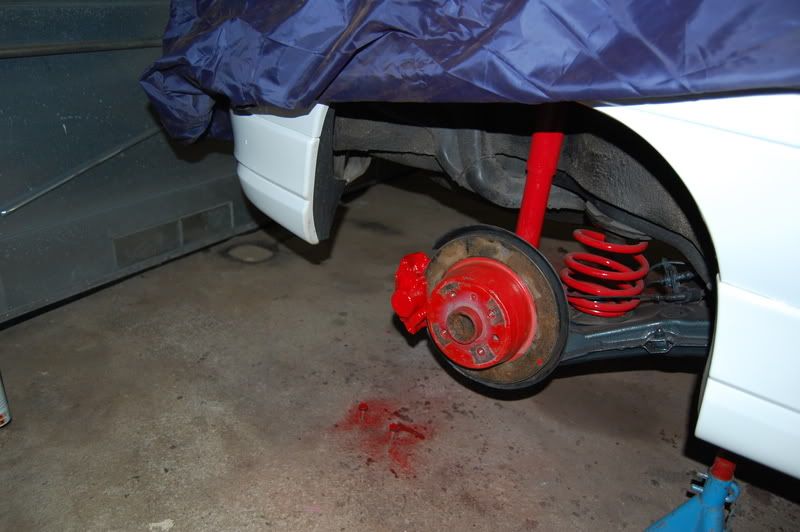

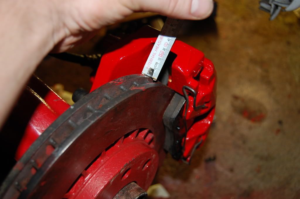

Nu är iaf alla ok på plats, skivorna saknas fortfarande!! Kommer snart !!
http://i150.photobucket.com/albums/s107/jockeb74/DSC_0005-14.jpg
Liiite små skivor kanske.... knappt halva belägget är på skivan:D
http://i150.photobucket.com/albums/s107/jockeb74/DSC_0007-10.jpg
Här borde ju 308:orna rymmas utan problem:)
http://i150.photobucket.com/albums/s107/jockeb74/DSC_0009-5.jpg
bak
http://i150.photobucket.com/albums/s107/jockeb74/DSC_0008-6.jpg

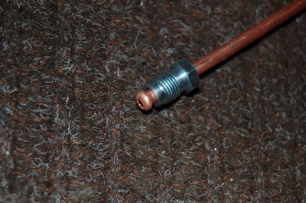

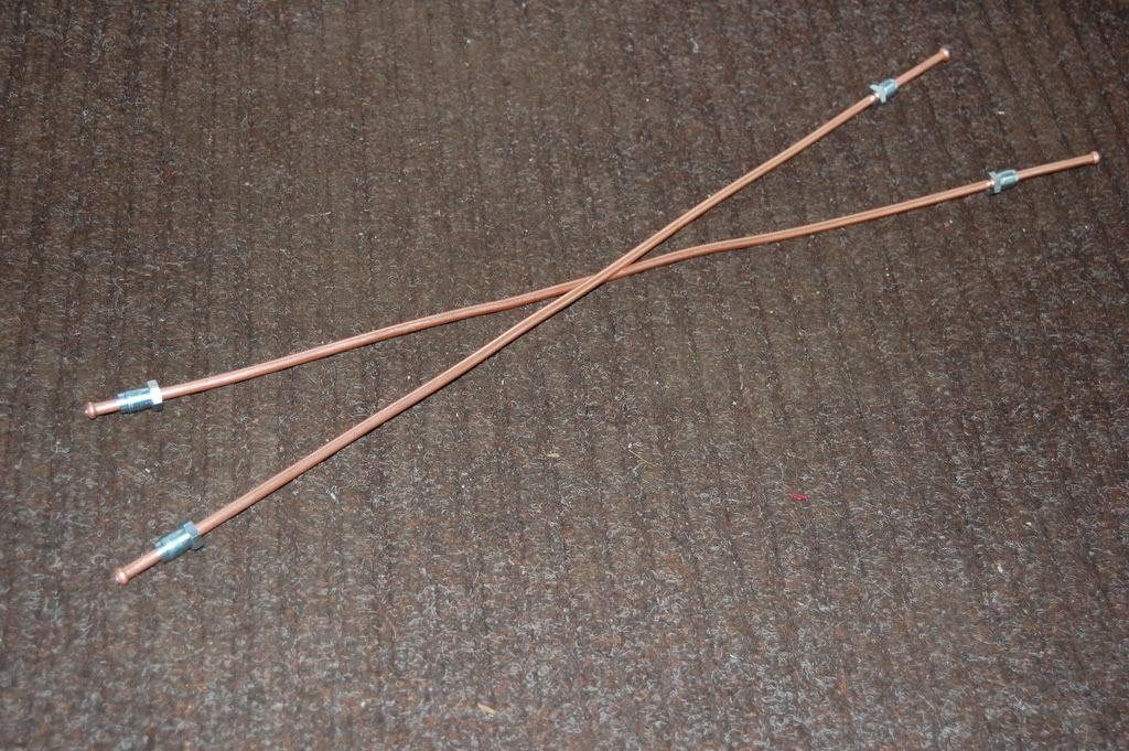

Nya bromsrören bak.....
170 kr känns billigt tycker jag:)
http://i150.photobucket.com/albums/s107/jockeb74/DSC_0012-2.jpg
Fick va med när dom gjorde dom, gu va enkelt det såg ut !!! tog typ 1 minut att göra bägge rören:p
