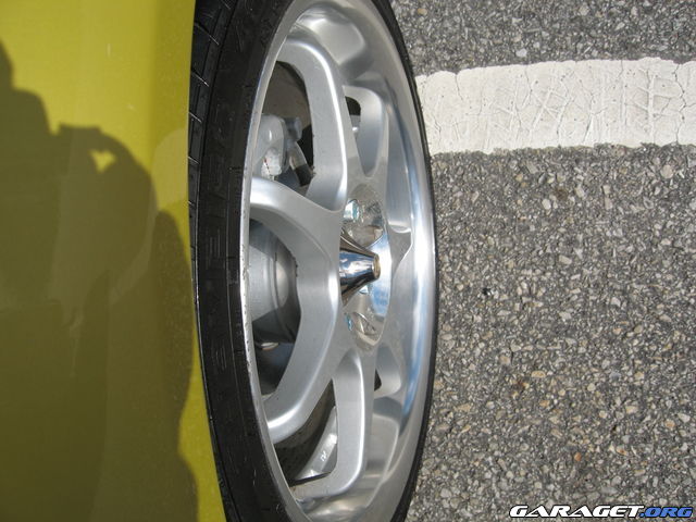

svarta fälgar i all ära . men man måste tänka på att svarta fälgar gärna ser mindre ut , så man ska nog upp i minst 18tum för att det ska se fläskigt ut  och måla själv .............. nä jag tror nog man ska lämna till lackerare för hållbarhetens skull mvh mag
https://www1.garaget.org/gallery/archive/53732/311424_r4uof9.jpg

var ju crossfälgar han snackade om ^^
