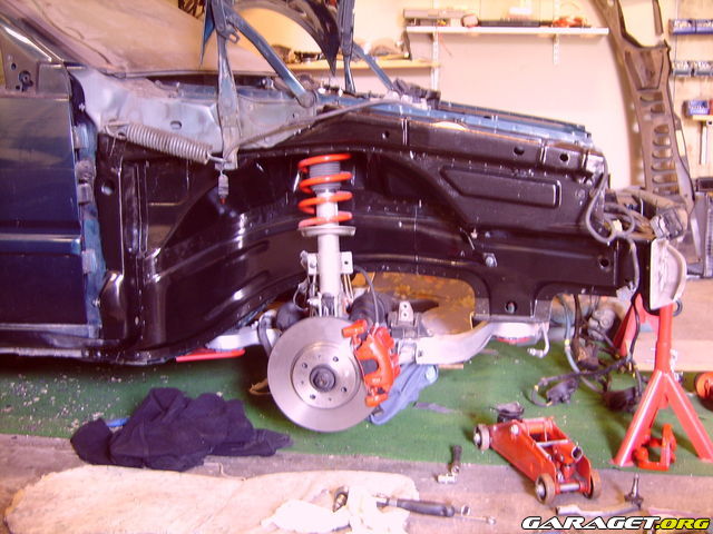

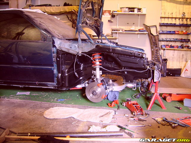

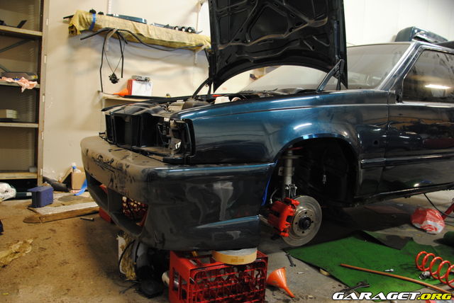

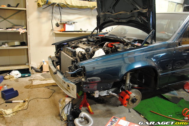

Har fått ihop framvagn och dit med fjäderben
https://www1.garaget.org/gallery/archive/27350/718182_e06mhb.jpg

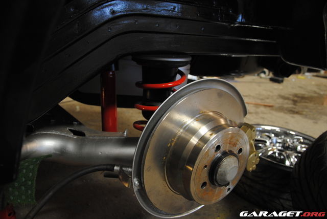

Även bromsarna sitter nu på
https://www1.garaget.org/gallery/archive/27350/718183_35txd3.jpg

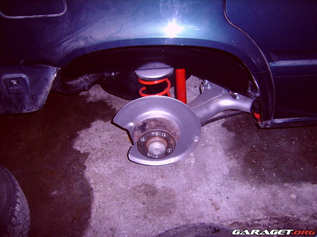

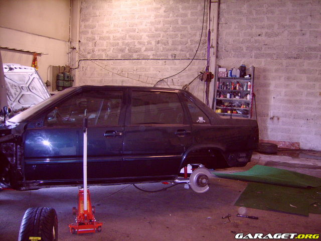

Håller på att fixar med bromsarna bak nu...
https://www1.garaget.org/gallery/archive/27350/718184_mfct5w.jpg

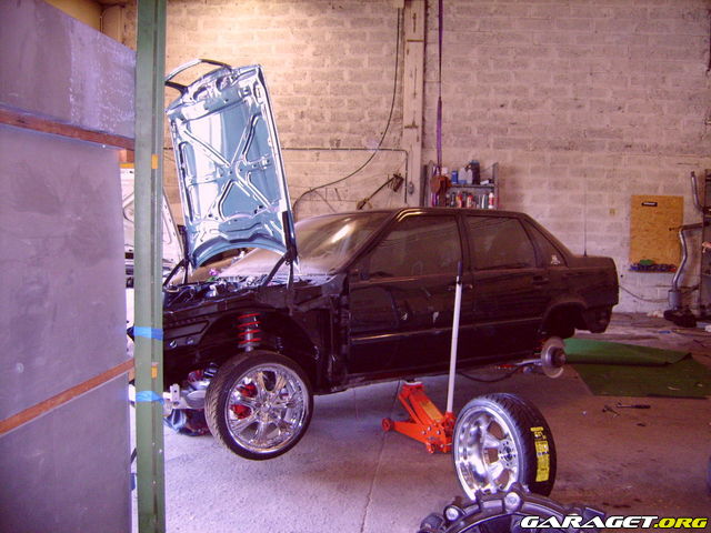

Hänger på nya fälgarna med för att få en helhets bild
https://www1.garaget.org/gallery/archive/27350/718186_gv7j0v.jpg
Nu rullar den och står på 4 hjul!

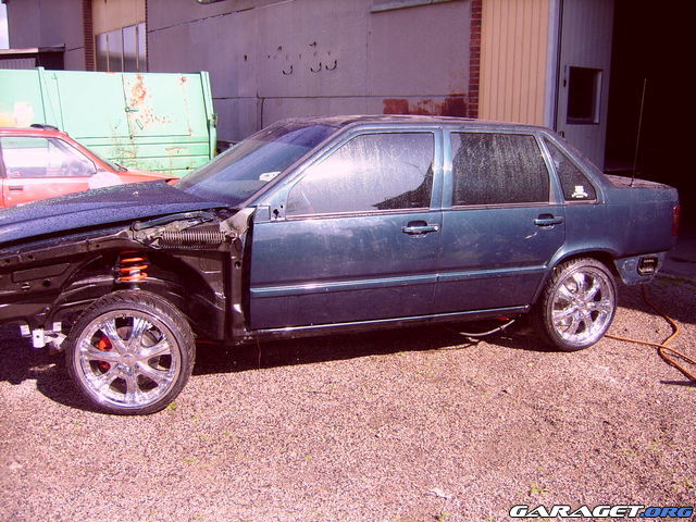

https://www1.garaget.org/gallery/archive/27350/718190_vmy3ra.jpg
Nu är bilen ute i solen! Den har inte varit ute från garaget på 1,5 år!!

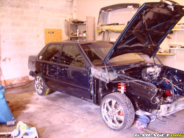

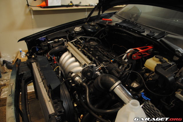

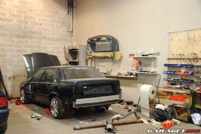

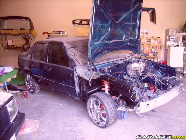

Som den ser ut idag.
https://www1.garaget.org/gallery/archive/27350/879040_bty06s.jpg
Motor och låda sitter i bilen

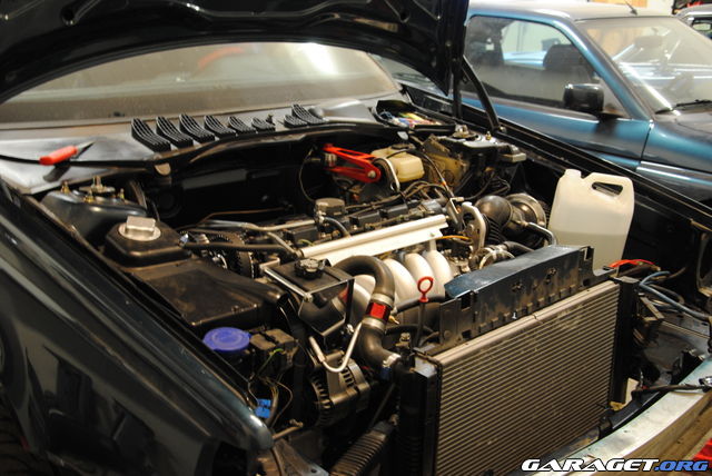

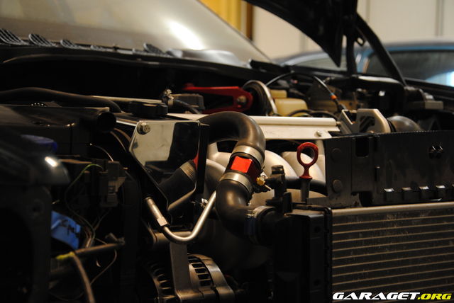

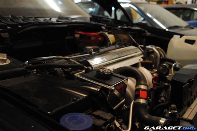

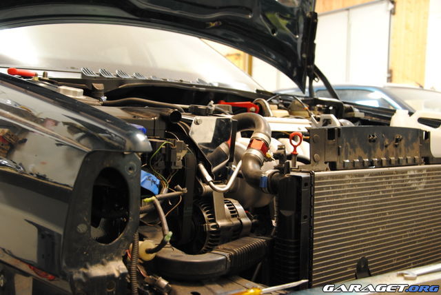

Men jag skickar upp lite bilder iallafall, inte för att de syns så mycket att de är nått gjort men jag fick igång motorn iallafall! Och de var drygt 2,5 år sen den var igång senast så de är inte illa.
Dock så är det nått fel, den ligger en tomgång på ca 2500-3000 varv, sen om man rör gasen och ska gasa så fasnar den och varvar vidare.
Alltså så kan man säga att gasen hänger sig, trycker man på gasen så varvar den upp sig och släpper man så håller den kvar på de varvtalet.
Nån som vet vad felet kan vara?
Finns inget avgassystem på bilen, bara katten som sitter lite hjälpligt vid grenröret, kan de vara att den tar in tjuvluft innan lamda och katten?

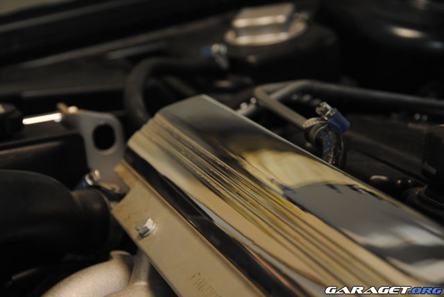

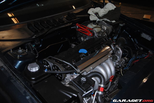

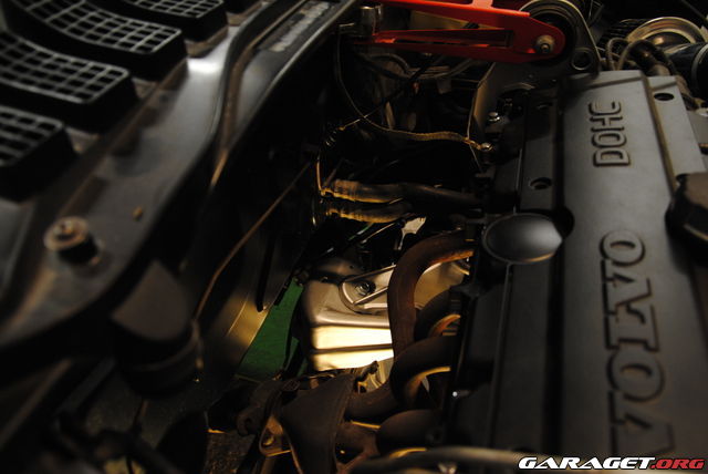

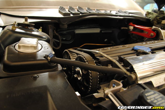

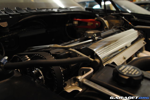

Tydligen så lyckades jag sätta kammarna tillbaka på rätt ställe.
https://www1.garaget.org/gallery/archive/27350/882766_m2w54t.jpg

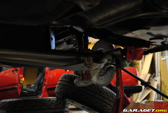

Under
https://www1.garaget.org/gallery/archive/27350/882767_k48tea.jpg
Bakvagnen. Allt är lite dammig nu

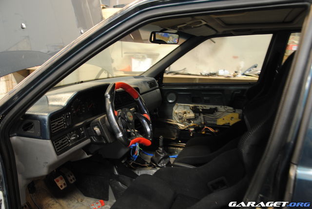

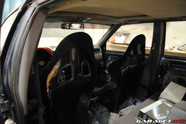

https://www1.garaget.org/gallery/archive/27350/882769_3nf9it.jpg

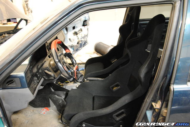

Finns en del jobb kvar att göra här inne
https://www1.garaget.org/gallery/archive/27350/882770_jrge52.jpg
https://www1.garaget.org/gallery/archive/27350/882771_oehx8g.jpg

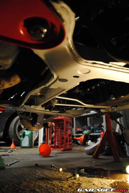

Ska dra bromsrören till baken nästa helg
https://www1.garaget.org/gallery/archive/27350/882772_r97e3w.jpg

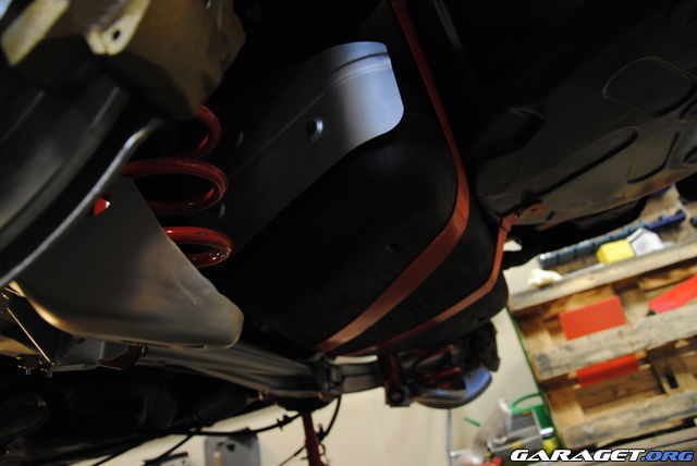

Tanken
https://www1.garaget.org/gallery/archive/27350/882773_4kpbzf.jpg

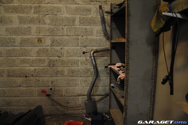

Mitt JT 3" som ska på snart
https://www1.garaget.org/gallery/archive/27350/882774_330i49.jpg

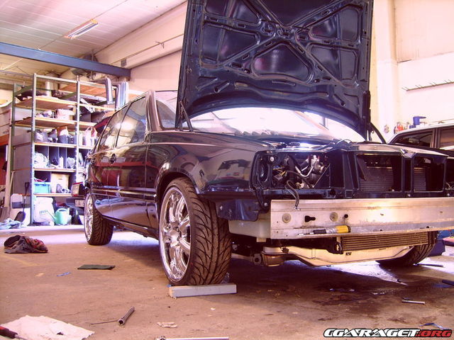

Hängde på fronten för att prova lite,
https://www1.garaget.org/gallery/archive/27350/882782_w8dncr.jpg

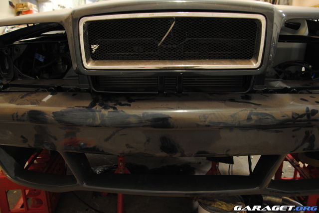

Har en XC grill ligger och Svarta Angel eyes kommer på snart.
https://www1.garaget.org/gallery/archive/27350/882784_nbs40j.jpg

Det kanske är tomgångsmotorn som trilskas efter att ha stått stilla så länge?
Prova smörj upp den. smile
Då måste jag spela dum och fråga, visst är de den som sitter vid gasvajern? Hur smörjer man den? Har inte kollat alls på de.
