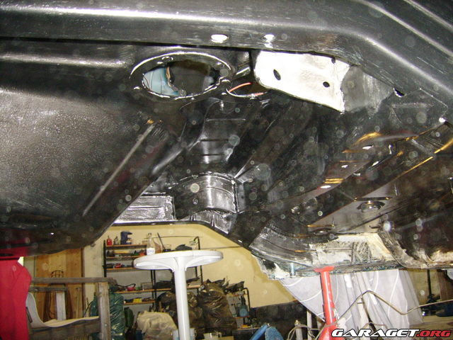

https://www1.garaget.org/gallery/archive/27350/462248_sj15ih.jpg
Nu har jag börjat måla på bilen.... Blev skitbra (: svårt att se på bilden kanske men det blir skitfint..

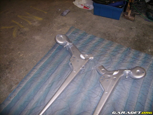

Hej!
Det går lite segt i garaget nu... Är så jävla tråkigt och jobbit att skrapa hela tiden... Men jag har gjort lite iallafall..

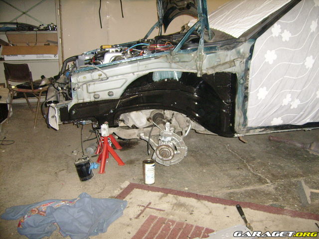

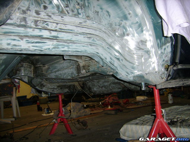

https://www1.garaget.org/gallery/archive/27350/468816_lyfd41.jpg
Blev bra i hjulhuset bak efter jag hade kört med maskinen.. Ett par tre timmar till så kan jag snart måla lite under....

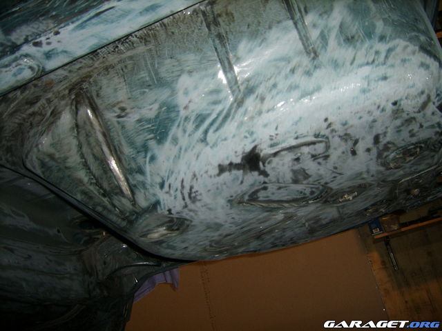

https://www1.garaget.org/gallery/archive/27350/468822_nkr27y.jpg
Har lagt på första lagret av lack på bakvagnen nu iallafall.... Blir nog bra detta.. Eller?

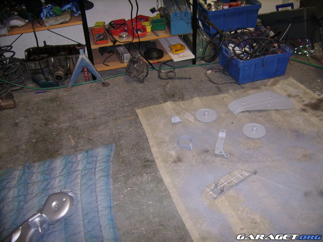

https://www1.garaget.org/gallery/archive/27350/468825_tgynvp.jpg
Några andra delar jag fått från blästringen... Värmesköld till bensintanken, Talriken som håller fast fjädrarna bak, Några fästen också..

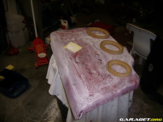

Håller även på att kollar upp lite ideer med ljudbygget..
https://www1.garaget.org/gallery/archive/27350/468830_dbxawm.jpg
Någon som har någon bra ide hur man skall bygga upp en bra dörrsida?
557 Inlägg
23 september 2008
#114
Vill gärna ha lite tips och ideer till mitt ljudbygge.
Jag har själv aldrig plastat något tidigare.
Jag har varit i kontakt med BRL och pratat med dom och dom fixa ihop en lista på lite saker som skulle passa i min bil.
Min tanke är att det skall vara 1 st 6,5" 1 st 5,25", 1 st 4" i varje framdörr. Sen ett par 6x9" i hatthyllan eller i väggen som blir bakom mina sportstolar bak.
Alla högtalare var Rockford Fosgate.
Sen skulle det vara 2 st 4-kanals steg Rockford.
Sen har jag ett steg på 2x300 watt som kommer att driva 2 st 12" tummare i skuffen.
Men iden med högtalarna i dörrsidorna är att plasta fast MDF ringar som är just 4",5,25",6,5"  som man monterar högtalarna i.
Tänke göra på följande sett:
Tar en plåt som är större och bredare än dörrsidan sen bokar jag den så att jag får samma radie som det är upp till dörrsidans överkant.
Alltså det ser som att jag har klätt hela dörrsidan i plåt.
Sen tar jag släppmedel på insidan av plåten och sen plastar jag på det.
Så då har jag en plast "skiva" som är som dörrsidan sen kan jag börja bygga upp till alla högtalare och sånt.
Nån som har plastat kan nu komma med lite tips?
Tack på förhand

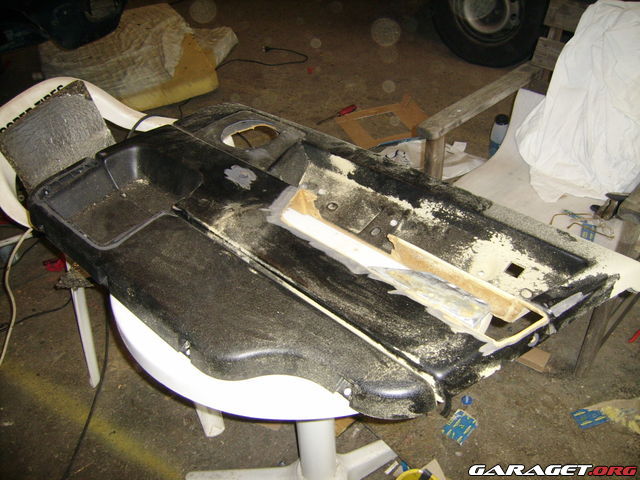

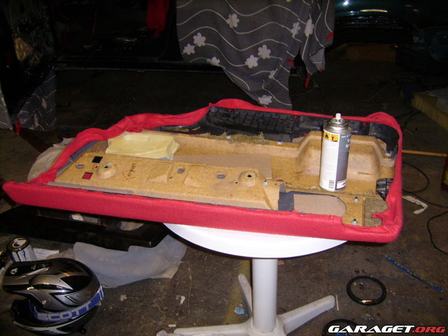

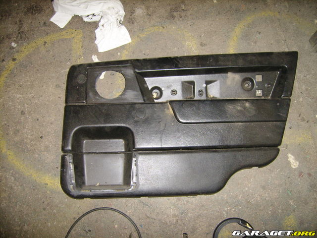

https://www1.garaget.org/gallery/archive/27350/472402_74owzt.jpg
Började med att slipa bort allt så att dörrsidan blev så slät som möjligt.
https://www1.garaget.org/gallery/archive/27350/472411_swe4gv.jpg
Börjar att häfta fast fleectyget i överkant på dörrsidan.
https://www1.garaget.org/gallery/archive/27350/472412_e4szva.jpg
Sen körde jag med spaylim för att få fast fleectyget på dörrsidan
https://www1.garaget.org/gallery/archive/27350/472414_nb4og1.jpg
Så blev det ungefär..

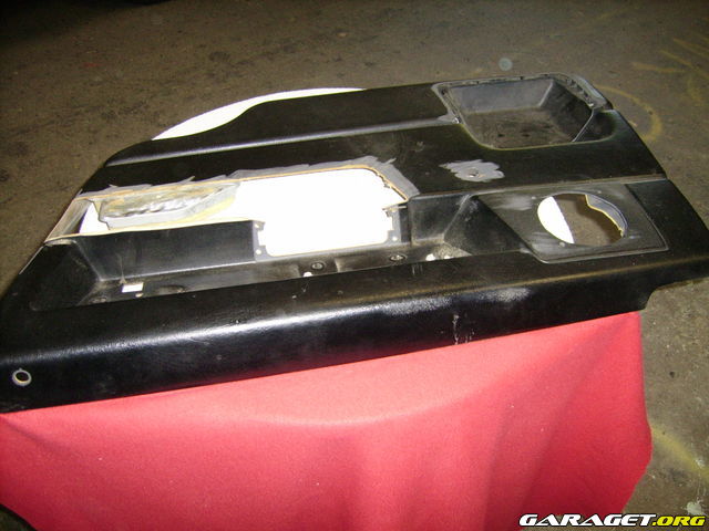

https://www1.garaget.org/gallery/archive/27350/472415_55puhu.jpg
Nu börjar plasten att komma på

Sen är det väl bara att slipa "lite" typ...

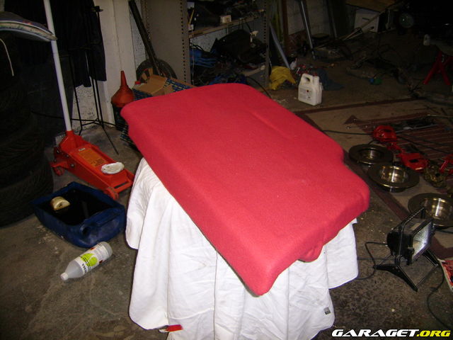

https://www1.garaget.org/gallery/archive/27350/480286_1psi7p.jpg
Precis innan målningen börja:P.....Blev bra tycker jag

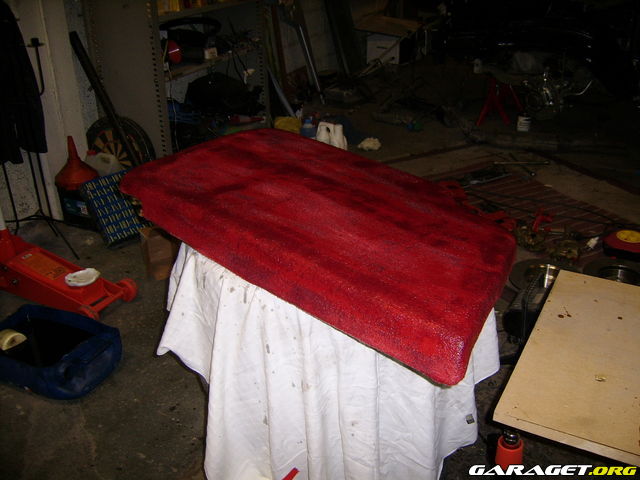

https://www1.garaget.org/gallery/archive/27350/480288_dfh9tv.jpg
En bild efter första strykningen....Dålig bild men det kommer bättre efter andra strykningen...

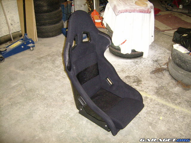

https://www1.garaget.org/gallery/archive/27350/480293_3kjyu0.jpg
Nu har jag 4 st av dom här står på tur att åka in i bilen:p
https://www1.garaget.org/gallery/archive/27350/480295_fyg1ul.jpg
Har även fått på ett bra lager med plast på dörrsidorna nu.....Börjat slipat:(

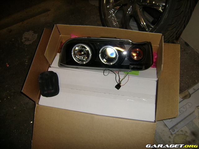

Nya lysen hemma också
