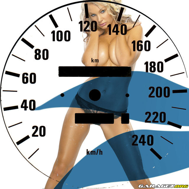

Scannade in mina för ett tag sedan och gjorde om dom i photoshop. Skrev ut på lite tjockare papper.
Blev helt ok enligt mig.
smile

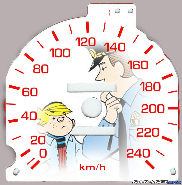

Jag gjorde mina i PS, och skrev ut dom på fotopapper, sedan monterade jag dessa med icke permanent sprylim, finns i pappershandeln.
Det blev kanonbra, sen kan man byta ut instrument lamporna till starkare led lampor, och ev. sätta en färgad folie bakom orginaltavlan i önskad kulör, förslagsvis samma som på den nya tavlans siffror för mer effect. (om du har svarta tavlor med lysande siffror).
Här kan du beställa färdiga mätartavlor.
http://www.garaget.org/annonser/?view=106170
Ha en busig dag
/ Dennis the menace

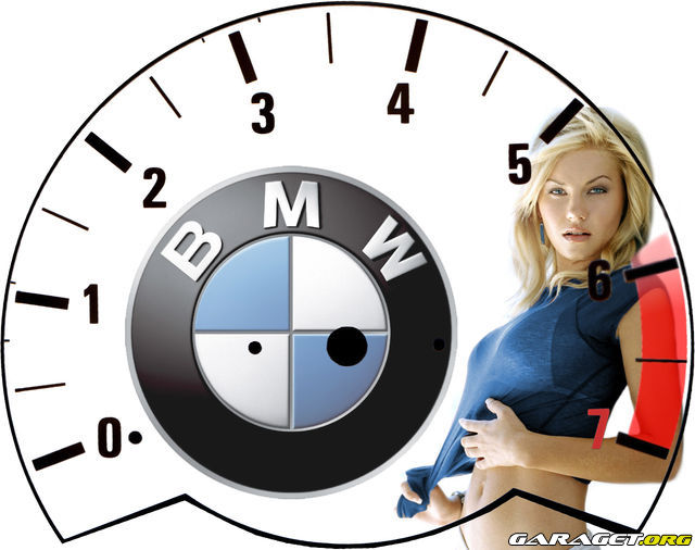

BMW E30 - https://www1.garaget.org/gallery/archive/46017/206429_40rwjs.jpg
https://www1.garaget.org/gallery/archive/46017/206425_p51kmi.jpg
har fler men dom ligger på en annan dator hmm
