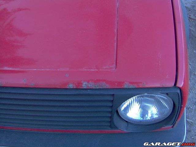

Funderar på att försöka fixa lite rost på kärran till nästa helg och undrar nu lite hur man ska gå tillväga för att få bästa resultat med sprayfärg.
Färgen som ska målas är köpt på sprayburk hos mekonomen i bilens kulör, jag har även inhandlat primer och klarlack.
Hur ska jag gå tillväga med dessa saker för att få bästa resultat? Antar att jag ska slipa bort rosten med sandpapper, men frågan är vad för sandpapper? Ska jag våt eller torrslipa? Ska jag slipa mellan färglagren?
Kanske t.om. behöver spackla? jag kan inget! Skriv utförligt hur just DU gick tillväga för att få så bra resultat som möjligt!
Så här ser rosten ut som ska slipas och målas
https://www1.garaget.org/gallery/archive/16964/328322_9xaeaz.jpg
Tack på förhand

Min bil är bättrad med sprayburk bara tillfälligt innan "Rikitga" lacken kommer på..
Min rost slipade jag med scotsprite (Stavning?) och slipmaskin. slipade med scotspriten på rosten och slipade sedan runt om där jag slipat, och använde P80 torrslip.
Sedan använde jag 240 tror jag det va och fixade de sista reporna..
Spackla kan man behöva göra om rosten har gjort små "kratrar" i plåten..
Blev ganska bra.. tror det ligger nån bild när jag målat bakluckan i mitt galleri..

Här finns lite info och bilder hur jag gjort:
http://www.300power.com/forum/index.php?topic=2802.0
Kanske kan hjälpa smile

se till att all rost är borta före du sprejar på färgen och om du har tillgång till lite rostskydd e de ju bra att lägga före färgen:)
