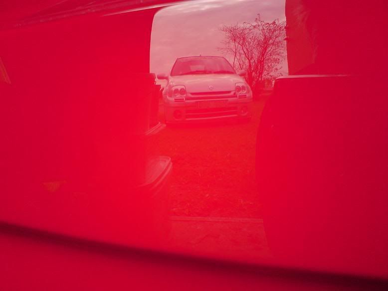

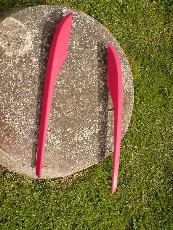

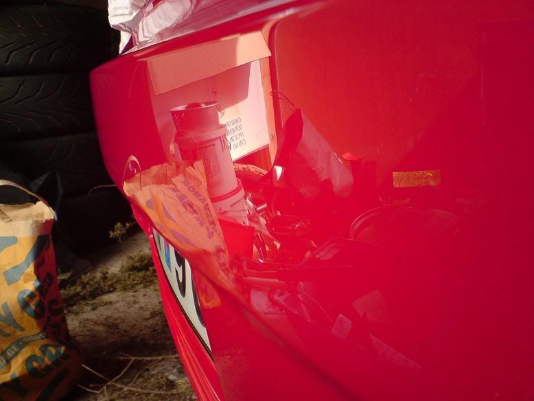

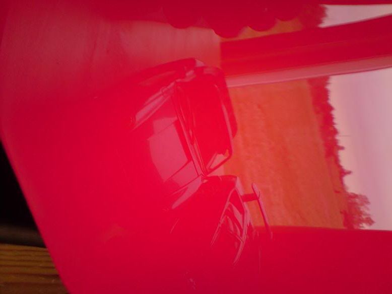

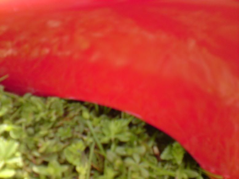

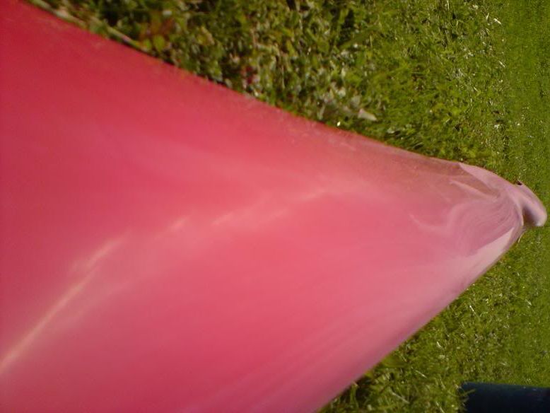

Ville bara dela med mig hur bra det kan bli med våtslipning & polering. Har man inte blivit kallad puts b*g innan så är nog läget inne nu. Visst, inget roligt arbete men resultatet är desto roligare...
Enjoy
Lack resultat

Våtslipade delar
http://i275.photobucket.com/albums/jj317/Sik_co/DSC00200.jpg
http://i275.photobucket.com/albums/jj317/Sik_co/DSC00201.jpg
Polerade smile
http://i275.photobucket.com/albums/jj317/Sik_co/DSC00203.jpg
http://i275.photobucket.com/albums/jj317/Sik_co/DSC00192.jpg
http://i275.photobucket.com/albums/jj317/Sik_co/DSC00194.jpg

Våtslip 1000p 1500p 2000p tills alla toppar i lacken är jämna. Sen polering
Meguiars Dimond Cut 85 & lamullstrissa (ska testa Ultra-Cut 105)
Dimond Cut & gul trissa
Dual Action Cleaner & beige trissa
Synthetic Sealant
Synthetic Spray Detailer
