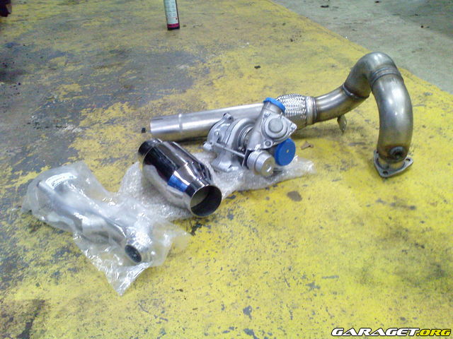

Och det har även börjat komma in lite delar.
I veckan hämtade jag följande saker:
https://www1.garaget.org/gallery/archive/59737/507323_bfg8o3.jpg
Kungscobran, 3" DP och racekatalysatorn är till 9-5an.
Skall slänga i ett 315hp/440nm program i den.
Duger väl som bruksbil wink
Men turbon är till min 9000!
Ett TD04HL-19T aggregat!
Är det någon som är intresserad så kommer jag ta hem fler katalysatorer inom kort!

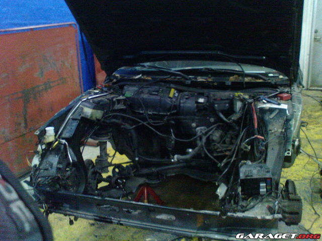

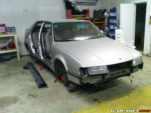

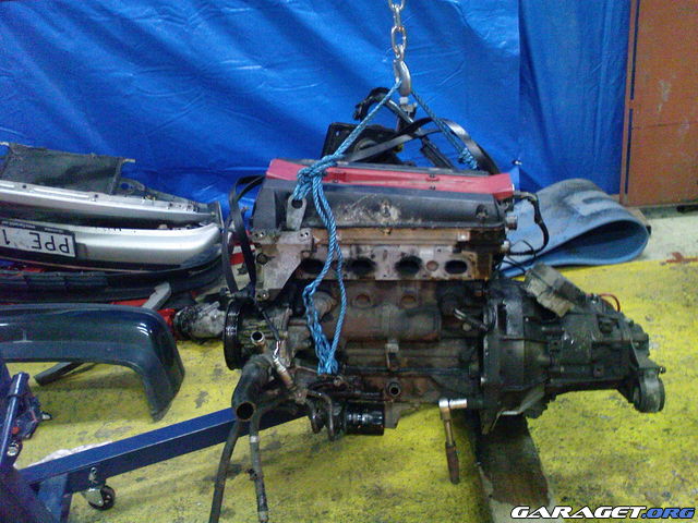

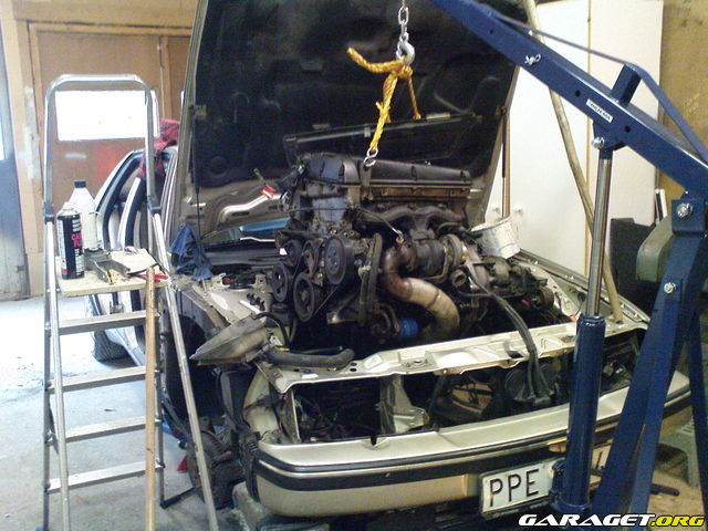

Full fart i garaget igen.
Har döpt om tråden nu också så den innefattar både 9-5an och min 9000.
Kommer väl dock in lite annat garagesnack emellan också wink

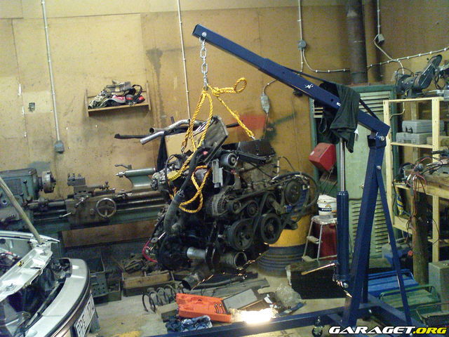

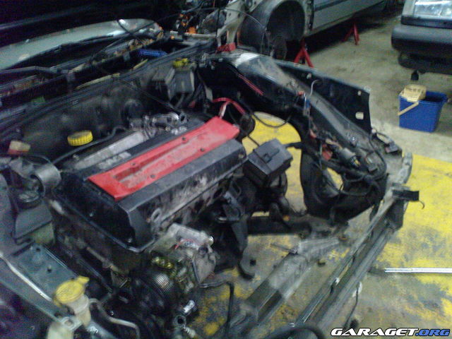

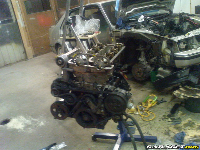

Igår var det en motorlyftardag.
Började med motorn i Pers bil.
Gick snabbt och smidigt.
https://www1.garaget.org/gallery/archive/59737/509251_ufq59r.jpg
https://www1.garaget.org/gallery/archive/59737/509255_3bu826.jpg
https://www1.garaget.org/gallery/archive/59737/509262_mheddu.jpg
https://www1.garaget.org/gallery/archive/59737/509265_0pg8n7.jpg
Pers motor ur..
Sen var det dags att lyfta motorn ur den gröna.
Gick ännu smidigare i denna.
https://www1.garaget.org/gallery/archive/59737/509254_a3ys97.jpg
https://www1.garaget.org/gallery/archive/59737/509259_2bxf27.jpg

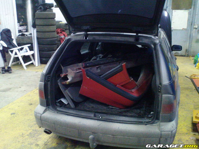

Har även varit och bränt pengar igen..
Hittade ett Aero paket till 9000 på STCS.
2000:- för ett helt paket.
https://www1.garaget.org/gallery/archive/59737/509256_e60xim.jpg
Behövs dock lackeras. Har färger och allt som behövs.

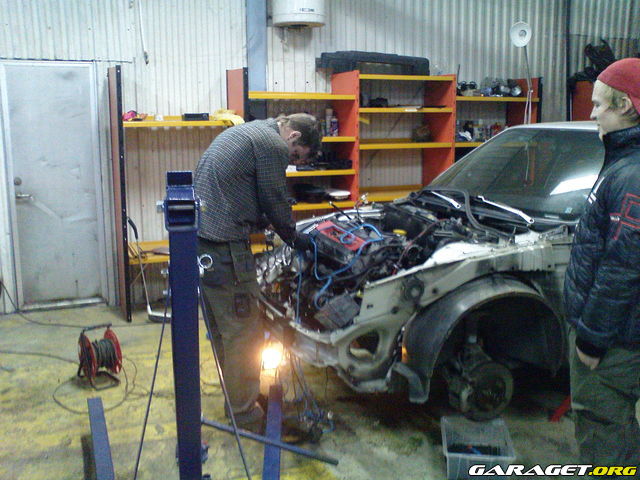

Och idag har Per hjälpt mig att svets på katalysatorn på 3" DP till 9-5an.
https://www1.garaget.org/gallery/archive/59737/509266_9v5zeh.jpg

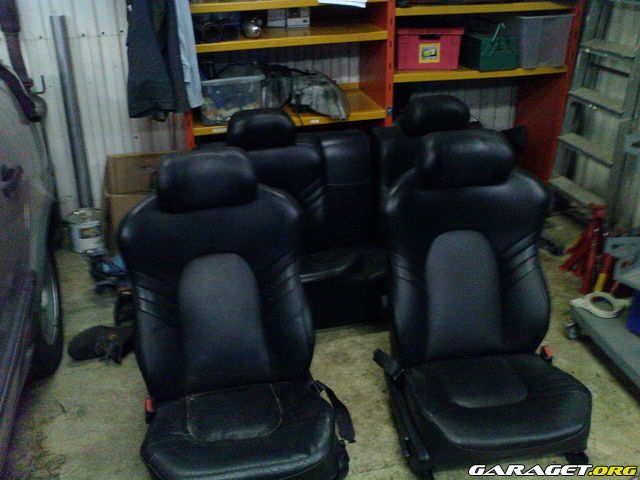

Såg en 9000 Aero inredning ute på STCS.
Ringde och åkte och kollade på den i lördags.
Begärt pris var 5000:-
Men jag lyckades pruta ner den till 4000:-
Jag vet dock inte om jag skall behålla den.
Alternativt jag säljer den vidare och stoppar in
ett par sparco stolar i bilen.
Vad tycker ni?

Angående skinnsätena, det är ju världens skönaste inredning du har kommit över, så dem tycker jag iaf att du ska slänga in i din 9000 wink
Hoppas det blir bra med 9-5:an nu med då big_smile big_smile
