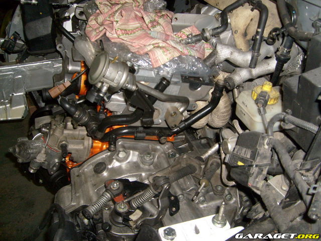

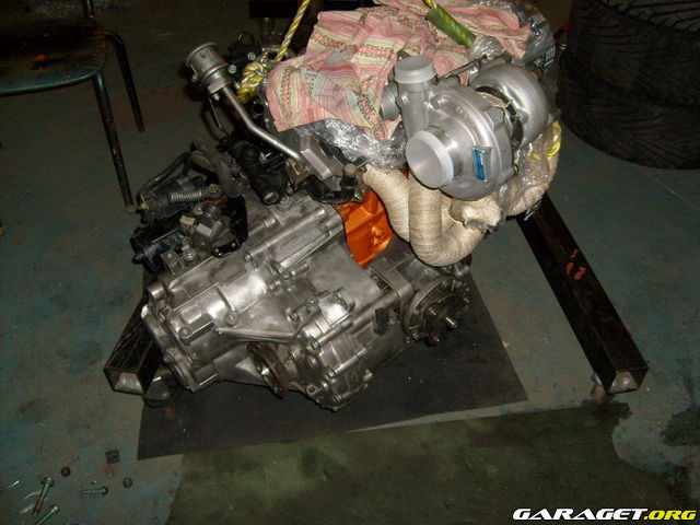

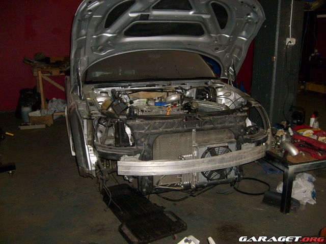

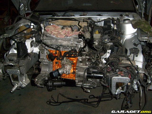

Det som har hänt är att jag fått på koppling, växellåda, slutväxel och mycket små grejer där till..

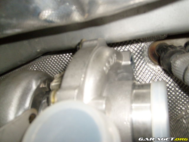

Det blev väldigt tight med nya grenröret o turbon.. men de satt riktigt bra.. blev övernöjd.
Här kommer lite bilder på motorn i bilen.. rätt dåliga bilder, sry.
https://www1.garaget.org/gallery/archive/10195/416472_acjx05.jpg
växellåda samt slutväxeln på plats.
https://www1.garaget.org/gallery/archive/10195/416474_7f0jxh.jpg
https://www1.garaget.org/gallery/archive/10195/416477_1nt95z.jpg
https://www1.garaget.org/gallery/archive/10195/416479_rp2z0e.jpg

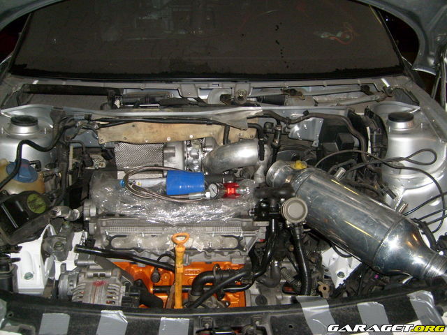

japp så tight blev det.. nu kommer ju motorn vrida på sig.. får nog kapa lite plåt.
Nu känns det skönt att motorn efter 1år är tillbaka i bilen!! smile

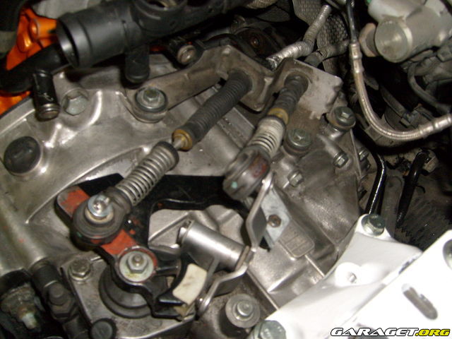

Shortshiftern är på plats nu och växlarna funkar som de skall.

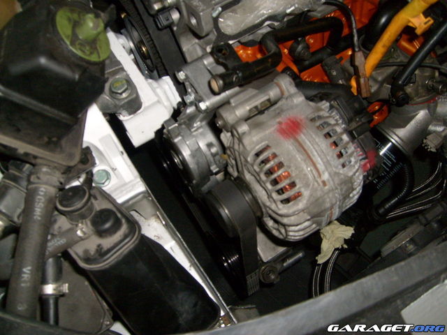

https://www1.garaget.org/gallery/archive/10195/463689_29umct.jpg
Fläktremmen på plats... efter att jag varit tvungen o kapa i spännaren för att den skulle spänna åt remmen ordentligt.

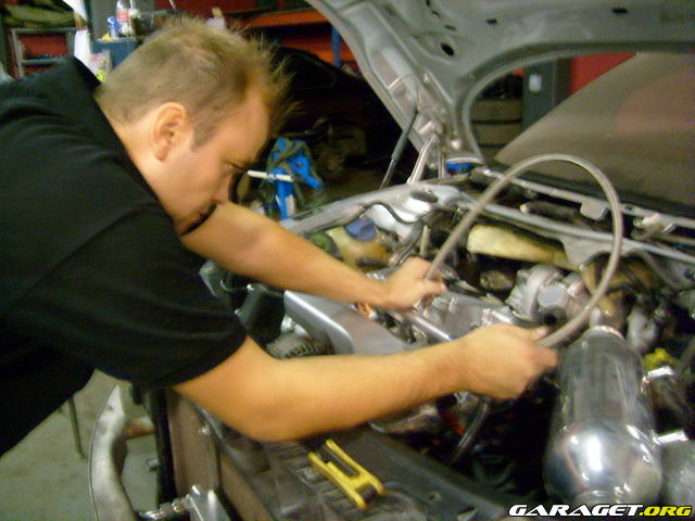

Satte dit stålomspunnen slang till kylaren samt själva kylaren.
https://www1.garaget.org/gallery/archive/10195/463691_ogvopp.jpg

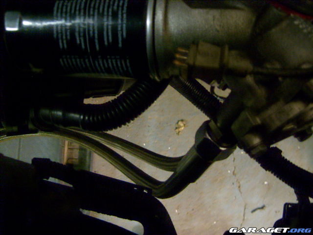

olje kyl nere till vänster.
https://www1.garaget.org/gallery/archive/10195/463692_5he5wi.jpg
https://www1.garaget.org/gallery/archive/10195/463693_i87n24.jpg
anslutningarna från oljekyl till motorn

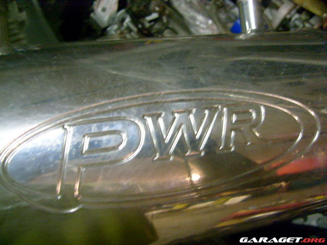

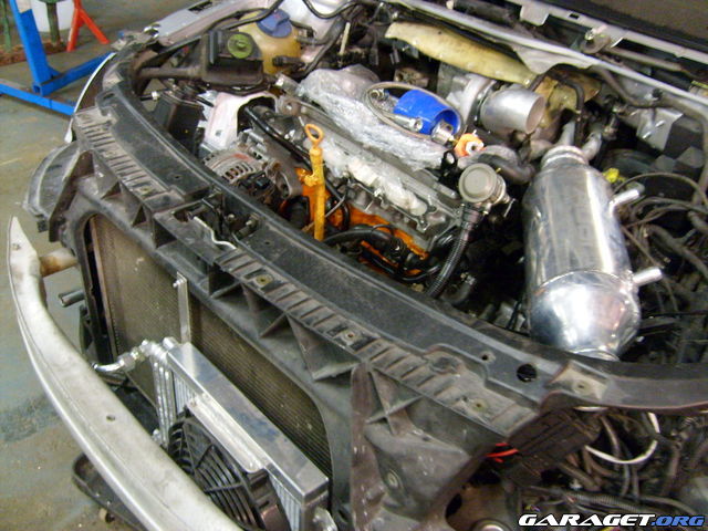

började även att passa in IC:n (stora tuben till höger) samt kolla mått etc på vilka slangar rör jag skulle kunna köra med.
https://www1.garaget.org/gallery/archive/10195/463695_wxqoeg.jpg

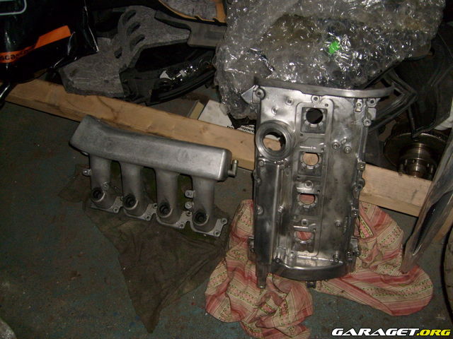

tvättade vent korp samt insug... skall poleras.
https://www1.garaget.org/gallery/archive/10195/463696_fclokz.jpg

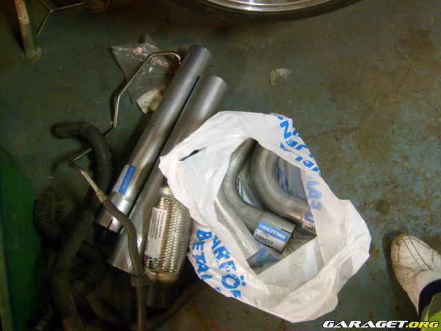

Snart dags o bygga downpipe... var nere på biltema o köpte olika böjjar etc.
https://www1.garaget.org/gallery/archive/10195/463697_e3ogab.jpg

Heter  vätskekyld IC....  funkar som så att du har en vanlig kyl med celler och fläkt som du ser på bilderna i fronten av bilen... vattnet från kyl upp till stora burken är det en bosch pump som pressar och från stora burken rinner vattnet tillbaka till kylaren igen.. så funkar den.
Och genom själva "burken" flödar varma luften från turbo till insug.. som kyls ner av det ständigt kalla vattnet som är runt själva luftströmmen i tuben.  Med denna IC så blir det mkt kortare fördröjningar och ger snabbare svar vid gas pådrag.

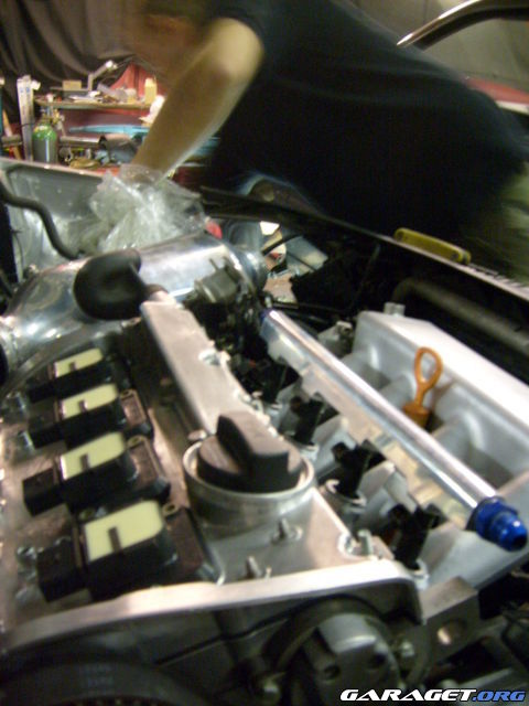

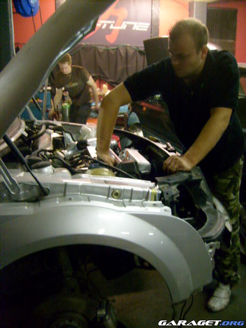

Idag var det en smidig dag i garaget där allt flöt på riktigt bra... fick massa hjälp av lilla harri boy tongue
https://www1.garaget.org/gallery/archive/10195/466254_9lizz6.jpg
stackarn får slipa... tongue
https://www1.garaget.org/gallery/archive/10195/466255_gda3eb.jpg
jag in action..
https://www1.garaget.org/gallery/archive/10195/466257_zhpqgj.jpg

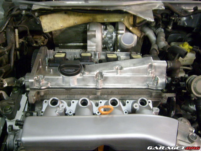

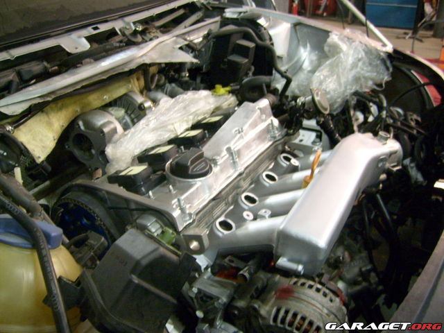

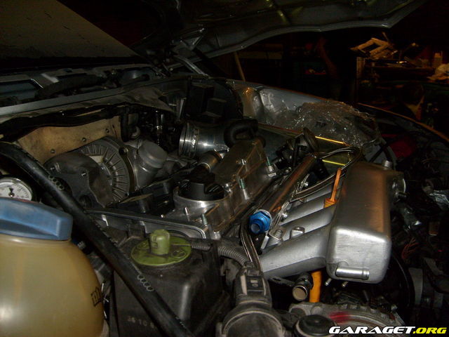

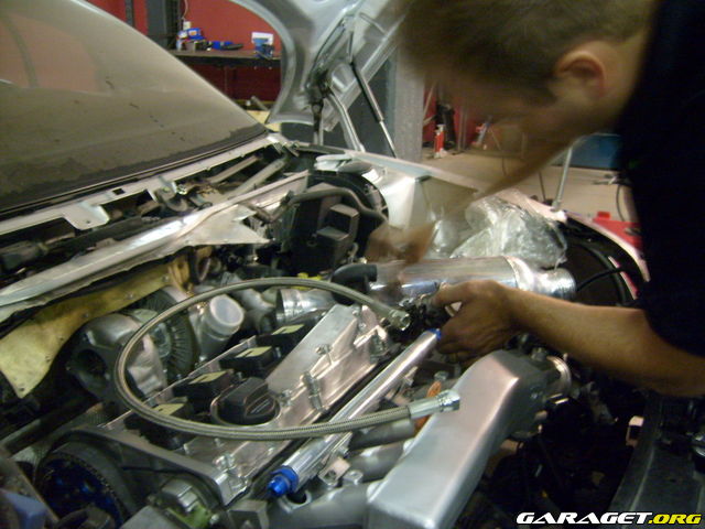

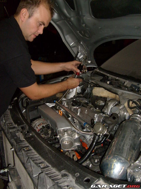

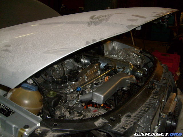

Idag fick vi dit rätt mycket...
Började med att slipa venkorpan och insug... sedan lackade vi insug i silver.
Satte dit ventkorpan, oljelock.. sedan drog vi ner tändstift och tändspolar.
Insuget sattes dit samt spridare, fuelrail... och stålomspunnen slang från BTR till fuelrail.
Här kommer en massa bilder.. för de visade sig att harri boy var en fotograf vid sidan av smile
