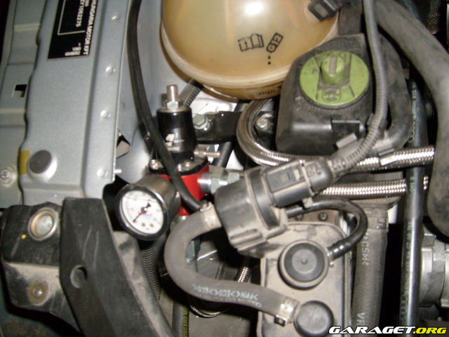

Började med att sätta dit BTRen..(bränsletrycksregulator) med egna fästen. SItter helt okej samt lite diskret!smile

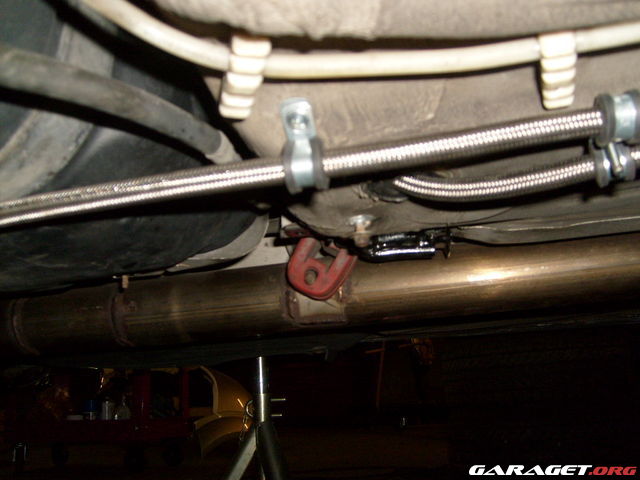

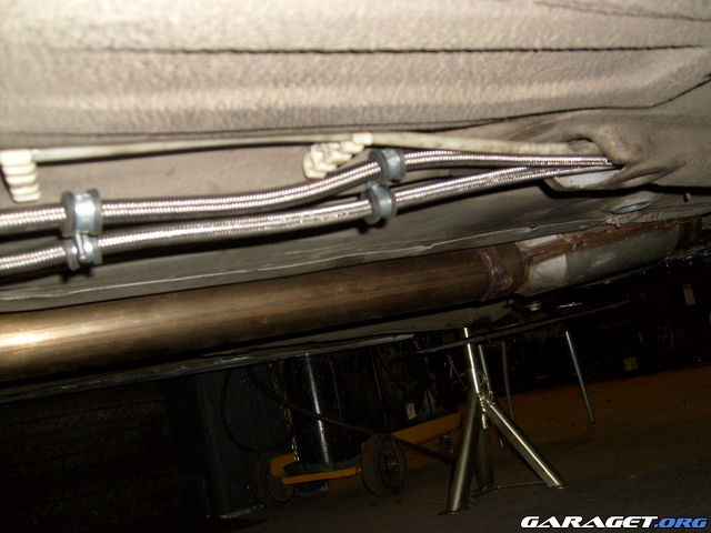

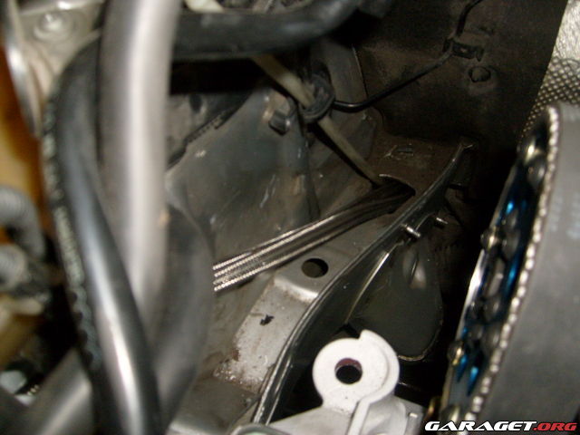

Här nedan ser ni hur jag dragit bränsle ledningarna.. matning och retur. Slangarna går ner under bilen kommer ut vid passagerar stolens slut så att säga.
Inte helt klar med värmeisoleringen på slangarna.. iom att downpipen går nästan intill. Blir till att köra avgasbandage på DP etc..
https://www1.garaget.org/gallery/archive/10195/497892_qrnqoi.jpg
DÄr kommer slangarna ut..
https://www1.garaget.org/gallery/archive/10195/497893_8ktfni.jpg
https://www1.garaget.org/gallery/archive/10195/497894_0r54xi.jpg
ledningen bakåt av bränsle slangarna.

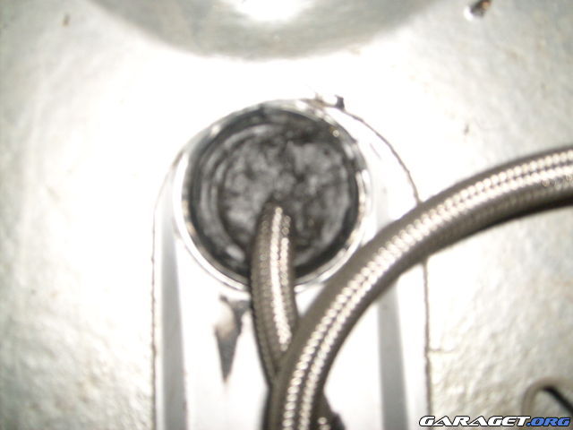

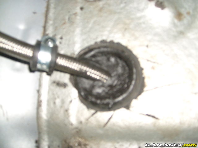

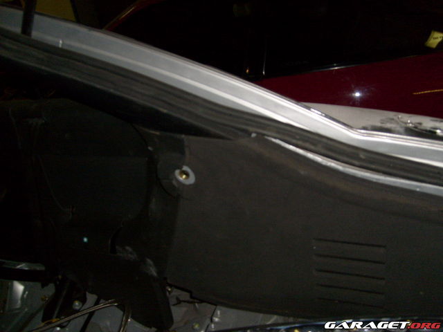

Här drog jag upp slangarna.. genom sånna små gummi igentäppare smile...som satt där från början. Sedan tog jag tätningsmassa/limm.
https://www1.garaget.org/gallery/archive/10195/497895_stug40.jpg
https://www1.garaget.org/gallery/archive/10195/497898_up59m8.jpg

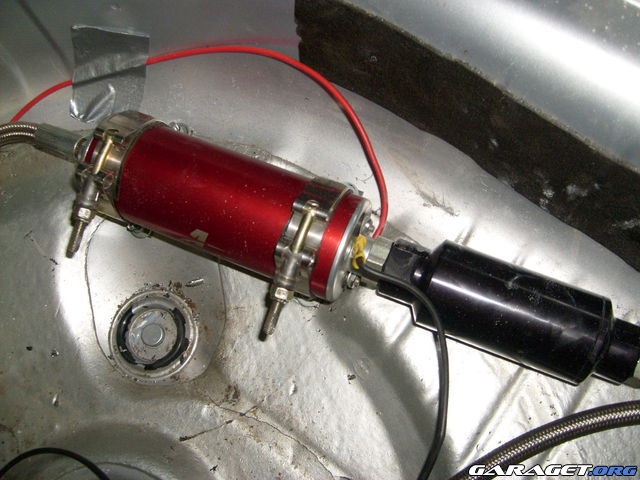

Äntligen fick jag hem fästen till pumpen.. tack emil.
Nedan ser ni att jag satt dit högtryckspumpen ordentligt med orgfästen samt att 10filtret är på plats.
https://www1.garaget.org/gallery/archive/10195/497899_3bf9m5.jpg

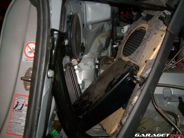

Slutligen gav jag mig på inredningen och ljudet.. blir att behålla bose org systemet i bilen.. låter bra duger för mig..
https://www1.garaget.org/gallery/archive/10195/497912_o4gp4s.jpg
Då var den sidan med klar.. smile

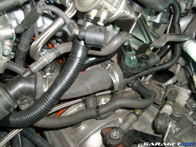

Började med att skruva dit btr så som den skall vara nu.. kopplade även in vacuum tryckslangen till insuget.
Fixade sen lite med kyl slangarna..

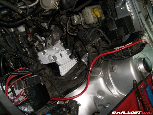

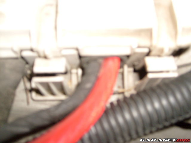

Jag drog batterits + till motor rummet.. blev riktigt bra och noga med att det fortfarande är tätt som ni ser på bilderna.
https://www1.garaget.org/gallery/archive/10195/503224_zgvsnk.jpg
https://www1.garaget.org/gallery/archive/10195/503225_l2z1bf.jpg

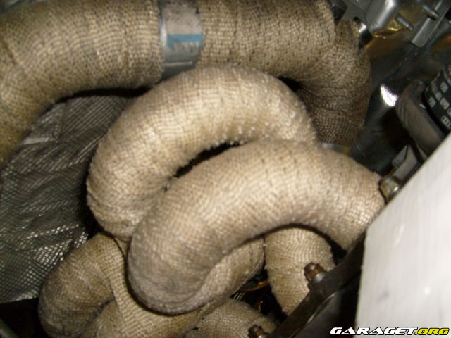

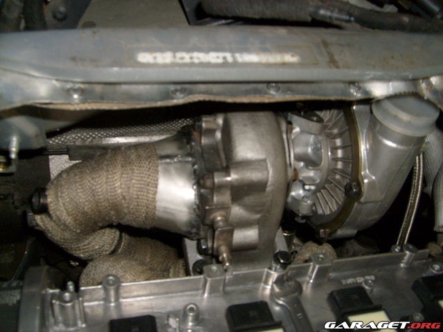

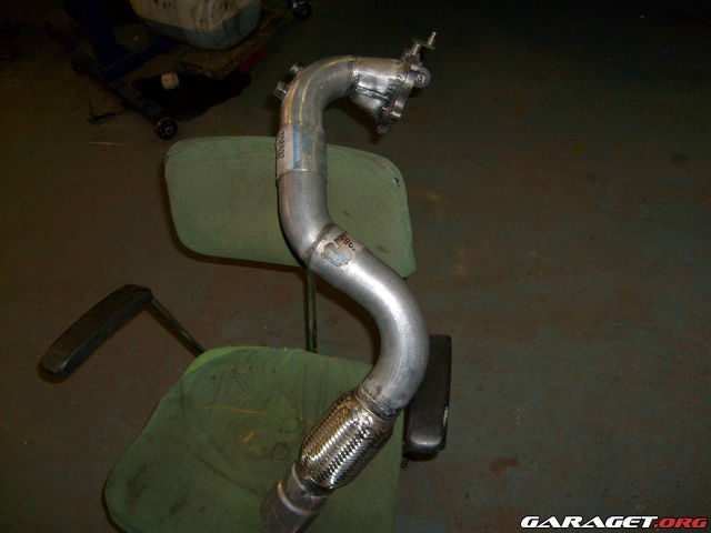

Sen kom gundesvan in traskandes med min downpipe som han svetsat... så här ser den ut..
https://www1.garaget.org/gallery/archive/10195/503227_tj0on0.jpg

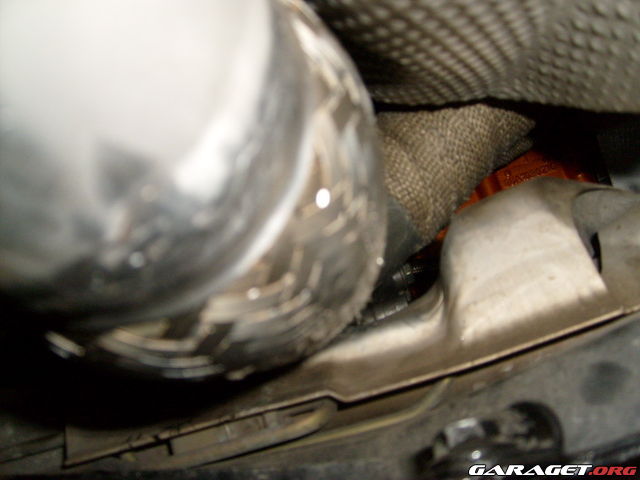

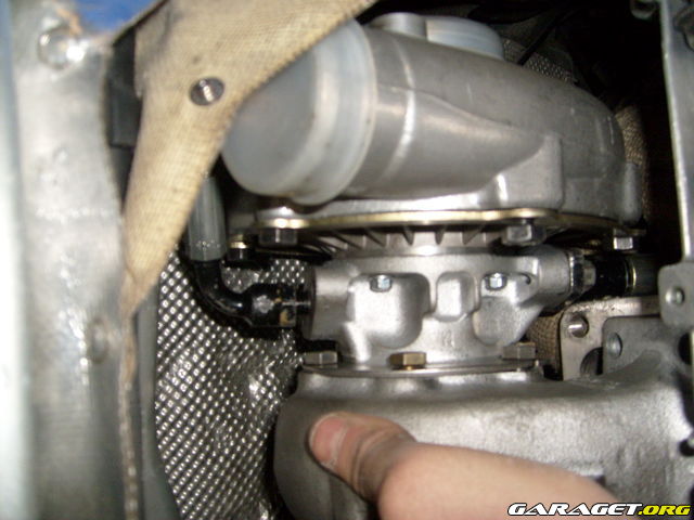

Satte genast igång med att lindra downpipen med avgasbandage..märkte väldigt tidigt att den sista biten upp till turbon var krånlig.. iom att bandaget gled ner hela tiden.. hade ingen tråd i garaget så den biten fick vänta tills man skaffat lite tråd som man kan linda runt bandaget.. på så sätt sitter bandaget kvar och glider inte ner.
https://www1.garaget.org/gallery/archive/10195/503234_j6mz9v.jpg
uppe vid turbon.. ni ser vilken bit som bandaget gled ner på.
https://www1.garaget.org/gallery/archive/10195/503239_prr90b.jpg
Bild underifrån.. här ser ni grenrör och DP.. där jag lämnat lite mellanrum på downpipen.. där skall jag nämligen ha en avgasklämma.
https://www1.garaget.org/gallery/archive/10195/503243_tv4hrh.jpg
Och bild under bilen.. där DP kommer ur.. och in till resten av avgassystemet.

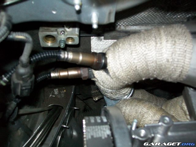

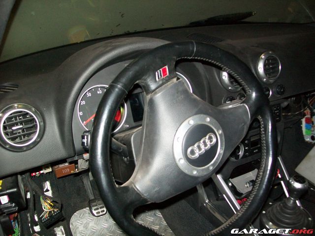

Satte dit avgasklämmorna, bredbandslambdan, en del av instrumenteringen. Blev riktigt nice faktiskt.
Här e lite bilder på det.
https://www1.garaget.org/gallery/archive/10195/511973_b1f8l6.jpg
bredbandlambdan och org lambda
https://www1.garaget.org/gallery/archive/10195/511975_073jdi.jpg
rikligt med damm!tongue nu ser man att det börjar likna något även invändigt igen.
https://www1.garaget.org/gallery/archive/10195/511976_ll3r72.jpg
en till bild invändigt.
När det började bli sent i garaget runt halv 2 på kvällen så orkade jag inte längre hoppa runt inne i bilen.. PAIN!!tongue

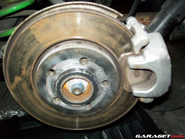

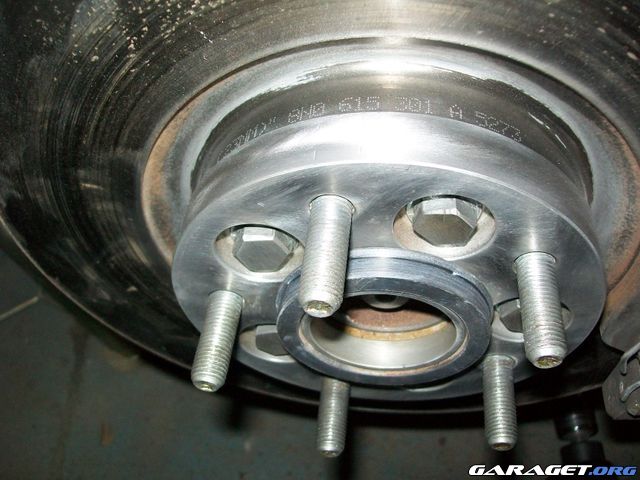

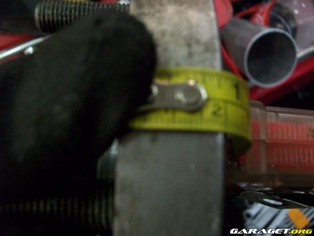

Då fick jag ge mig på att montera spacer plattorna...samt snygga till lite. Oken skall lackas om vet ej vilken färg än..tongue
https://www1.garaget.org/gallery/archive/10195/511977_neza2v.jpg

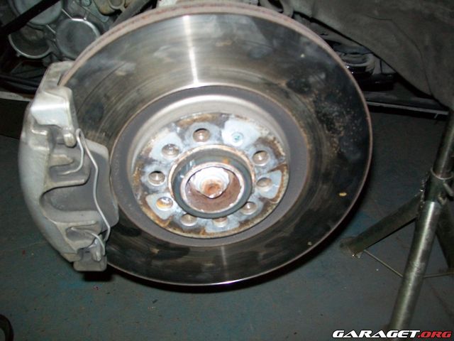

Innan!
https://www1.garaget.org/gallery/archive/10195/511978_ghi6sw.jpg
innan, skivorna bak.
https://www1.garaget.org/gallery/archive/10195/511982_03vqau.jpg
Efter.. vad tycks?
https://www1.garaget.org/gallery/archive/10195/511987_f6rxsi.jpg
2cm spacers!tongue

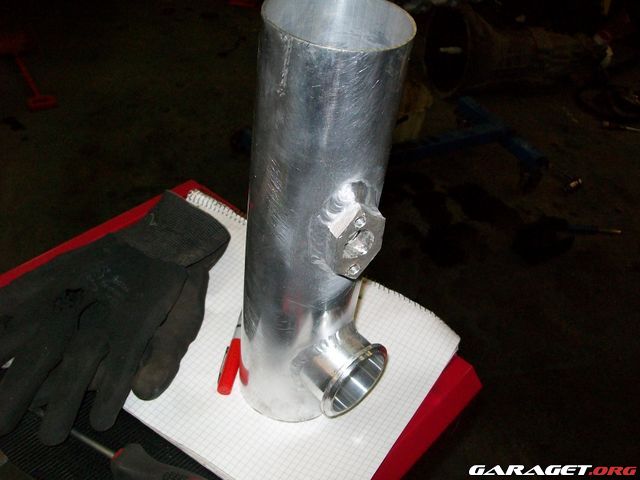

Fick även hem en del av tryckrören, dump anslutningen dit svetsad och org luft temp! Inte klart än .. skall lackas.
https://www1.garaget.org/gallery/archive/10195/511990_4651c7.jpg
Här har vi tryckröret.. kommer bli super nice.

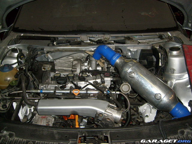

Så nu hoppas jag att det funkar igen.. hittade en annan sida o ladda upp bilderna på. Slänger upp bilderna säg vad ni tycker.. fixat dit 50mm dumpen ic rören tryckrör etc..

Här ser ni ic behållaren, tryckören.. dumpen, org tempgivaren.
