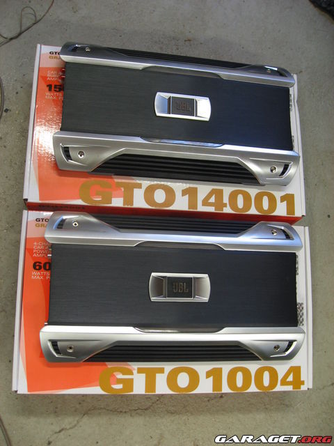

Ett monosteg fick jag fixat idag! smile Det blev JBL:s... Fördelen med det om man jämför med DLS A6 var bättre pris, mer effekt och att jag nu har två slutsteg som ser likadana ut... Bytte samtidigt in mina gamla saker: monosteg, bas och stereo...
https://www1.garaget.org/gallery/archive/51376/603858_hfz7ko.jpg
"Bröderna Brothers"... JBL:s GTO14001 och GTO 1004, riktigt snygga... Nackdelen är dock att dom är ganska långa, tillsammans nästan en hel meter (94 cm)!! Blir trångt i bagageutrymmet...

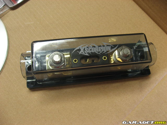

Ny och kraftigare säkring, 200A... Den gamla var på 60A...

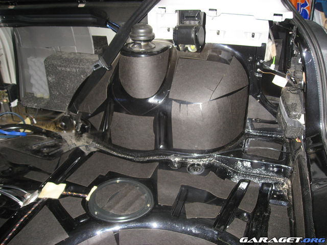

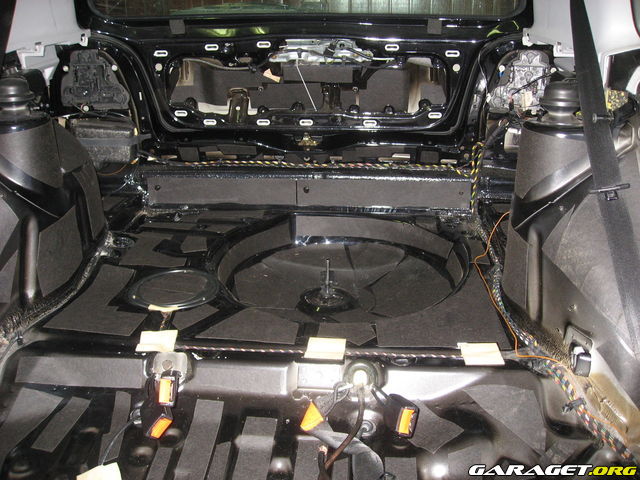

Äntligen har är jag klar med bitumenmattorna! Iaf för den här gången, måste väl lägga lite i framdörrarna sen också...
https://www1.garaget.org/gallery/archive/51376/604230_u584eh.jpg
https://www1.garaget.org/gallery/archive/51376/604232_qdxuzi.jpg

TwinsBilOchPlat skrev:
varför la du inte överallt mannen, varför bara bitar, är det lika effektivt ??
P.g.a. alla luckor, kablar och ojämnheter... För att bitumenmattan ska vara effektiv ska den täcka en tredjedel av ytan och det gör den... På vissa ställen, t.ex. bakluckan, ska det ännu läggas skumgummimatta...
