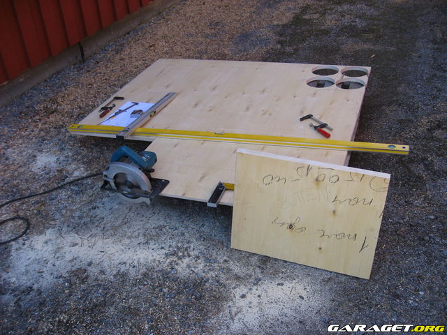

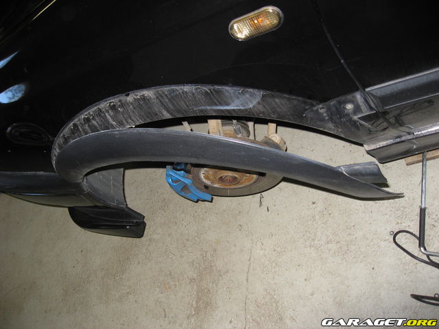

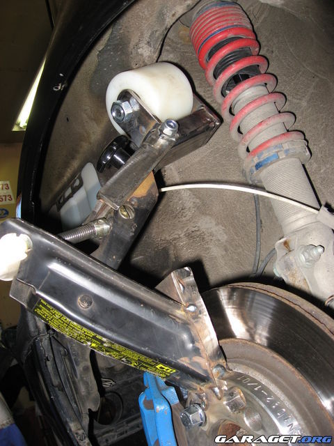

Idag skulle jag och farsan göra ett försök med att valsa skärmarna, men det blev inte mycket mer än ett försök... hmm Skärmrullaren behäver nämligen modifieras lite ännu...
Började istället på baslådan... Här kommer lite bilder...
https://www1.garaget.org/gallery/archive/51376/653451_bcga44.jpg
Tog bort plastskärmarna och innerskärmen...
https://www1.garaget.org/gallery/archive/51376/653453_vrhu8l.jpg
Konstaterade att det inte skulle gå... Det vita hjulet kom för långt in i hjulhuset...
https://www1.garaget.org/gallery/archive/51376/653454_5bgwn0.jpg
Började bygga baslåda istället...

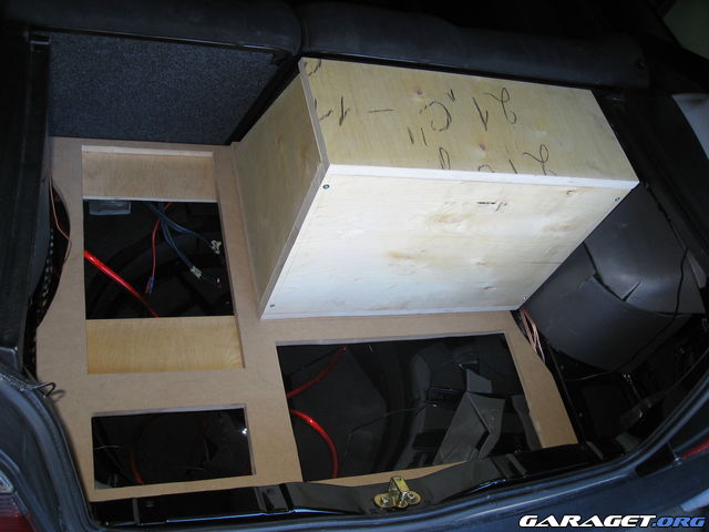

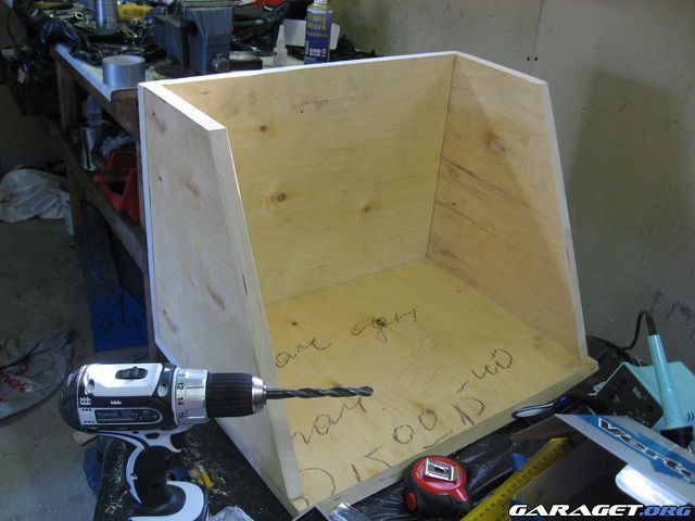

Baslådan börjar ta form...
https://www1.garaget.org/gallery/archive/51376/659855_azqd9p.jpg
Baslådan... Tror den får en nettovolym på 41-42 liter någonting...
https://www1.garaget.org/gallery/archive/51376/659859_l85hu9.jpg

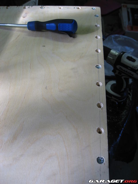

Det går åt en hel del skruvar... Är 3-4 cm mellan skruvarna...
Så här kommer det ungefär att börja se ut i bagageutrymmet sen...
https://www1.garaget.org/gallery/archive/51376/659868_2vbhwq.jpg
Slutstegen och kondensatorn kommer att sänkas ned i bottenplattan och sedan ska det läggas en till fanérplatta ovanpå som fungerar som golv... Sen kommer det väl lite plexi också så att man ser sakerna...
Imorgon blir det att fortsätta bygga! smile

Är det inte lite onödigt med så många skruv? Det är väl ändå limmet som håller ihop lådan? Eller jag kanske har fel. Rätta mig gärna isf.
Limmet håller inte tillräckligt bra, du vet att det blir ett grymt tryck i lådan som förändras hela tiden. Måste skruva ordentligt med för att få det ordentligt smile
Detta är mitt första ljudbygge och första gången jag bygger en baslåda så någon direkt erfarenhet har jag inte men jag tror _DamnIt gav ett ganska bra svar angående skruvarna... Mitt resonemang var att hellre för många skruvar än för få! Skruvar kostar ju ändå ingenting och man vill ju inte att lådan ska vackla ihop när man höjer lite på volymen... tongue

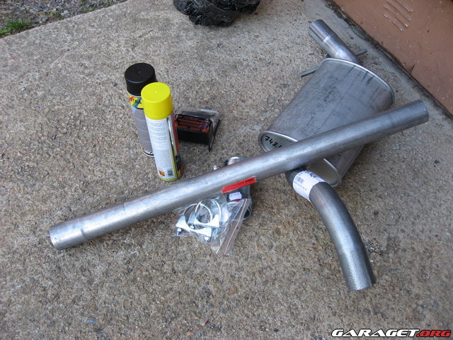

I helgen gick mitt avlopp av efter främre ljuddämparen, föga överraskande var det rost som var boven i dramat! Så idag blev avgassystem förnyat från katalysatorn till bakre ljuddämparn och tändstiften byttes...
https://www1.garaget.org/gallery/archive/51376/661395_3aeuom.jpg
Främre ljuddämparen, köpt på Motonet och är lite mindre än VAGs original...

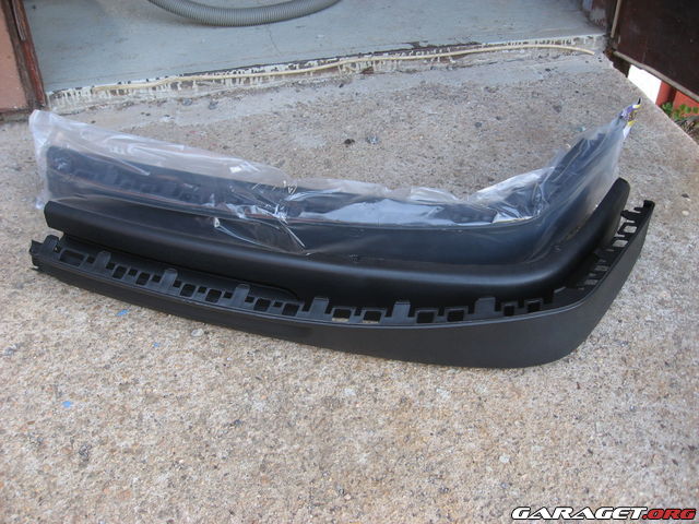

Två nya framläppar! smile Förhoppningsvis håller nästa lite längre än en dag!

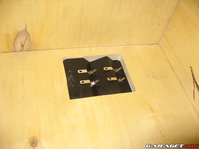

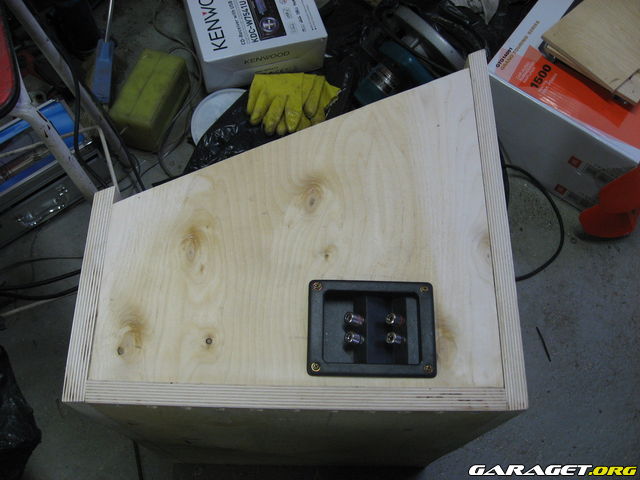

Fixade dit högtalarterminalen i sidan på lådan... Bakväggen på lådan är ännu inte utsågad...

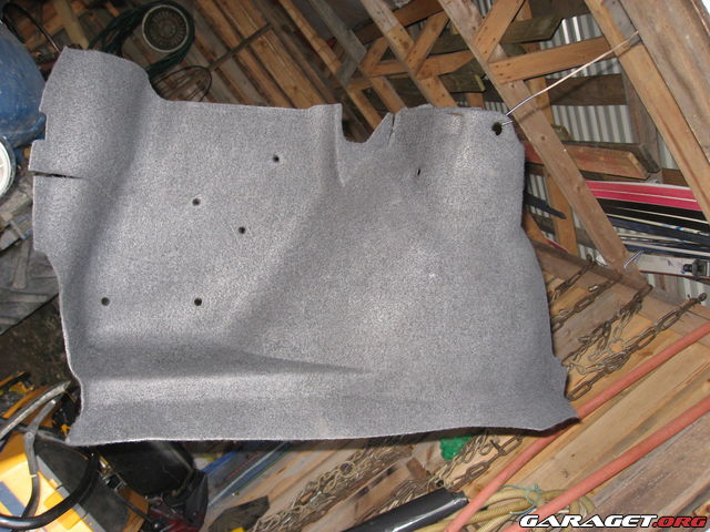

Passade även på att måla sidoklädseln i bagaget svart så att det ska matcha MDS-mattan som bygget ska kläs med sen... Ser lite grått ut på bilden pga blixten men i verkligheten är det svart...
