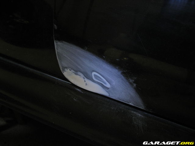

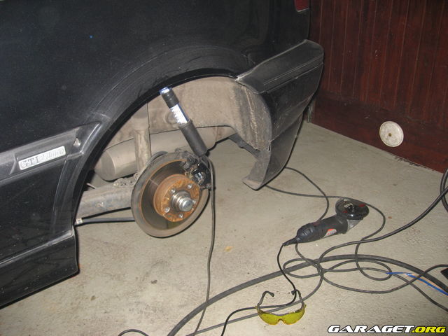

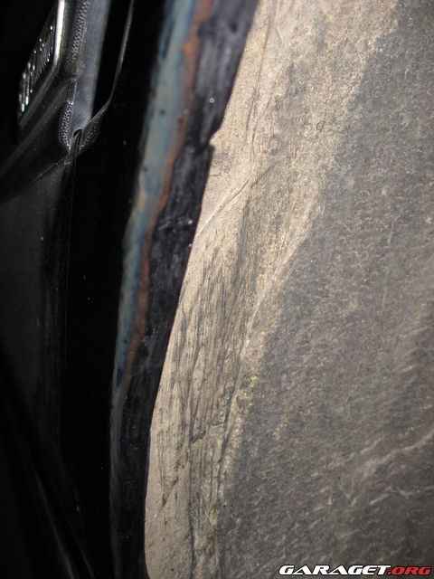

Har också varit ute i garaget en del i helgen... I våras när jag valsade skärmarna sprack lacken på en del ställen så jag har slipat skärmkanterna och rostskyddat dom... Sen håller jag också på att fixa belysningen vid fläktreglagen... Blir att köpa dioder kommande vecka... Här kommer iaf lite bilder...
https://www1.garaget.org/gallery/archive/51376/785060_4arumv.jpg
Demonterat plastskärmarna...
https://www1.garaget.org/gallery/archive/51376/785064_xmnfnx.jpg

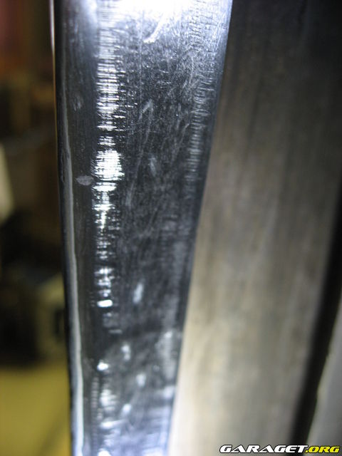

Slipade insidan på bakskärmarna plåtrena, där fram slipade jag bara på dom ställena där lacken spruckit...
https://www1.garaget.org/gallery/archive/51376/785076_unyaz1.jpg
Rostskyddade med "mirakelmedlet" Noverox... Blir en svart massa sen när det torkar...

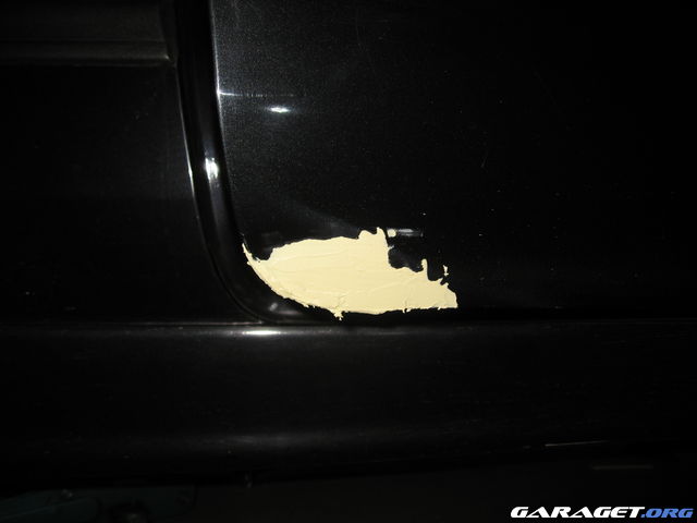

Spacklade också några små ojämnheter på passagerardörren...
https://www1.garaget.org/gallery/archive/51376/785081_9ejmua.jpg

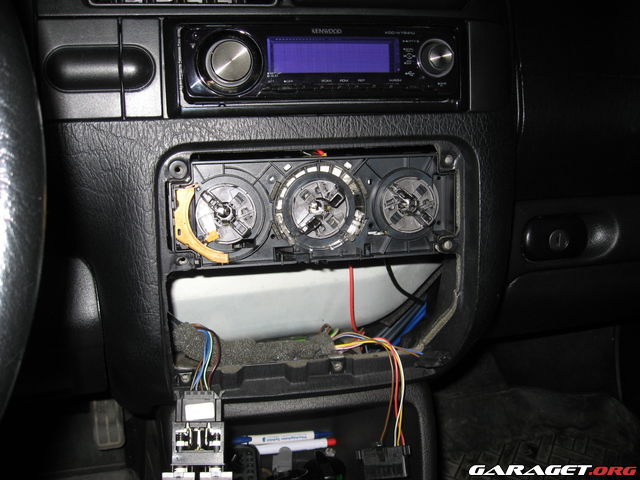

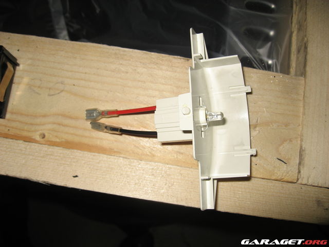

Fläktreglagen tas lös...
https://www1.garaget.org/gallery/archive/51376/785094_b7w1ih.jpg

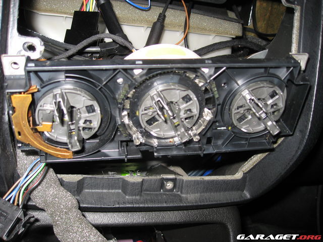

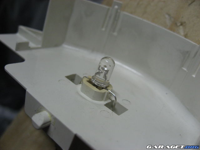

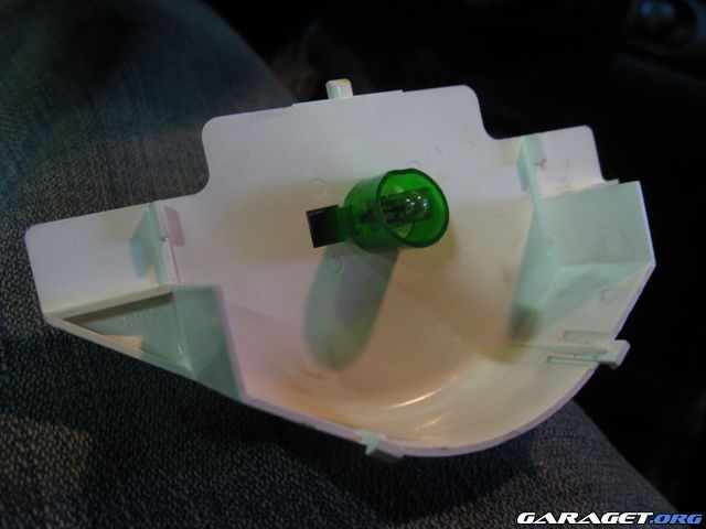

Det här är "huvudlampan" bakom fläktreglagen med ett äckligt grönt plast runt sej...
https://www1.garaget.org/gallery/archive/51376/785099_q58yfp.jpg
Tog bort plasten och lade dit en blå diod istället... tongue

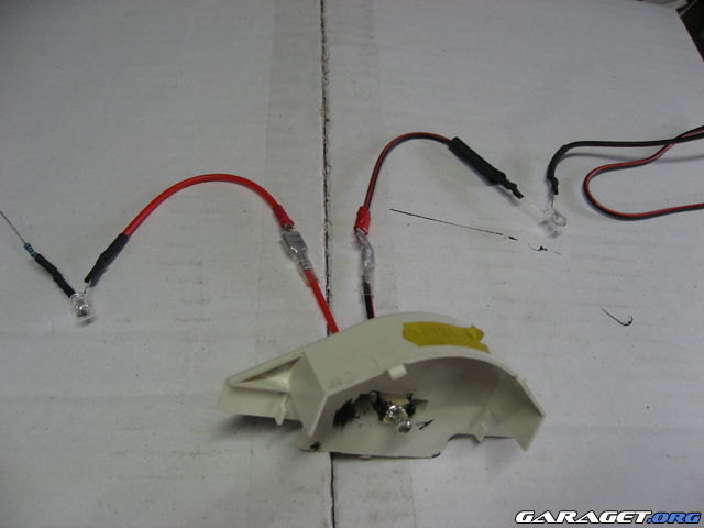

Improviserade lite och gjorde egna anslutningar av de klena kablarna som följde med mina Hifonics-högtalare... smile
https://www1.garaget.org/gallery/archive/51376/785107_pgqdfz.jpg
Kopplade två dioder till för att få lite mera ljus...

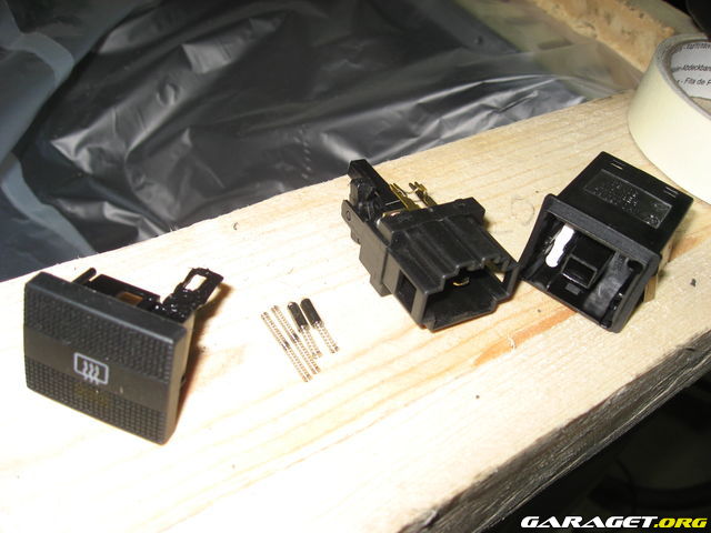

Knappen till bakrutevärmaren...
https://www1.garaget.org/gallery/archive/51376/785110_sk0szv.jpg

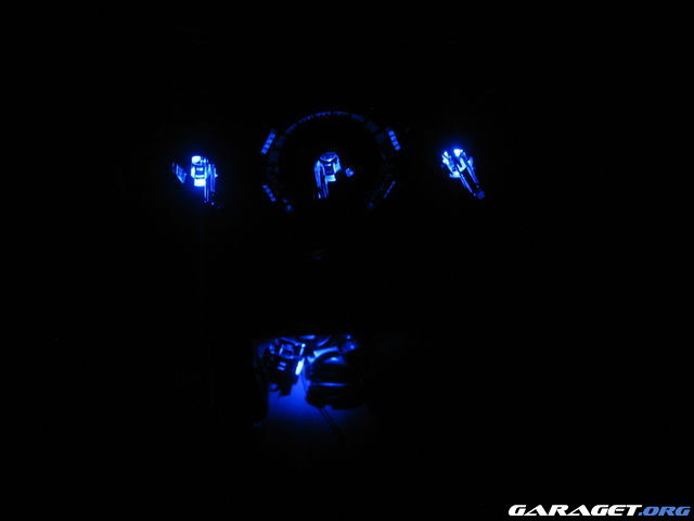

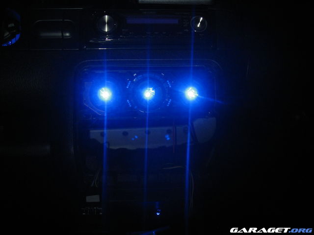

Så här började det se ut inne i bilen ikväll:
https://www1.garaget.org/gallery/archive/51376/785313_r5njra.jpg
Mysigt... Lade in en extra diod nere i mittkonsolen... Det var ett hål färdigt där från bass remote kontrollen från gamla monosteget...
https://www1.garaget.org/gallery/archive/51376/785316_23a740.jpg
Här är reglagen inte tillbaksatta ännu...
https://www1.garaget.org/gallery/archive/51376/785317_vaw7el.jpg
Så här ser det alltså ut för tillfället...

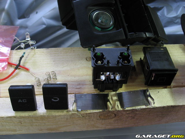

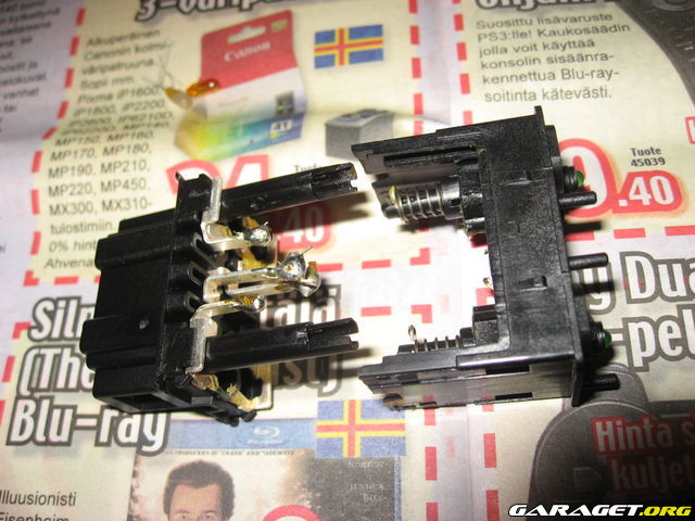

Plockat isär AC-knappen... För att få isär dessa bitar måste man först klippa av benen på dom gamla dioderna...
https://www1.garaget.org/gallery/archive/51376/786746_4hj1pf.jpg

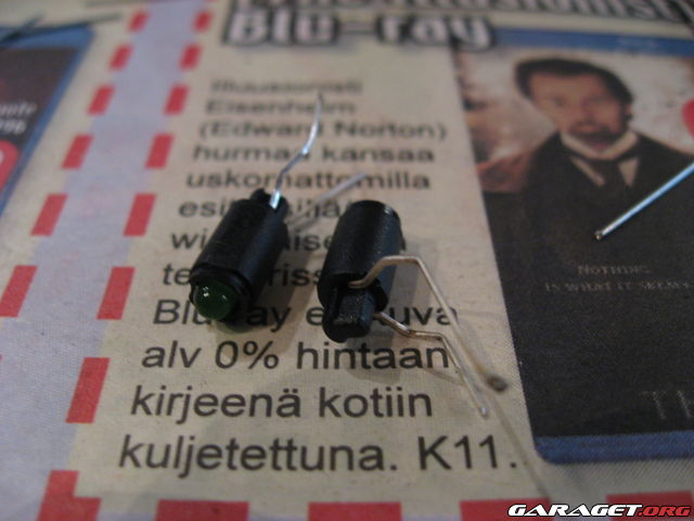

I sådana här plastfötter har dom gröna originaldioderna suttit men jag lödde dit dom nya dioderna utan att använda mej av dessa...
https://www1.garaget.org/gallery/archive/51376/786747_kyar9k.jpg

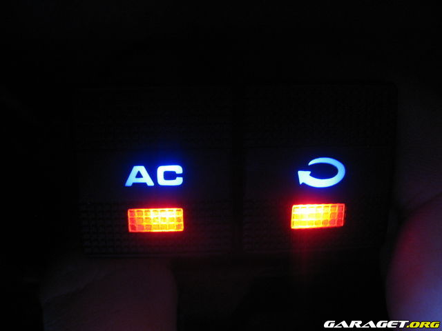

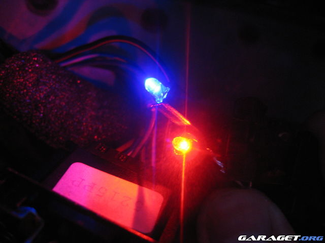

Blå diod som lyser konstant bakom knappen och röd diod som lyser då AC:n är påkopplad... Likadant på dom andra knapparna...
https://www1.garaget.org/gallery/archive/51376/786752_rtv39z.jpg
Så här ser det ut... Bilden är tagen i dagsljus så på riktigt är ljuset mer blått och mer rött än på bilden...
