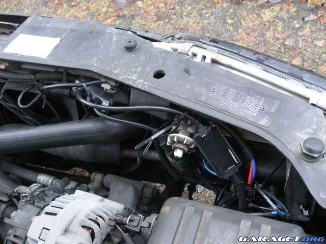

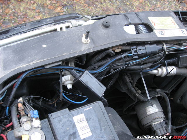

Kan man få se en bild på hur ballasterna sitter monterade? Kom själv inte på något bra ställe att sätta mina på, och jag har bara ett par tongue Fast jag har ju förstås inte slim modellen....
729 Inlägg
29 november 2009
#492
Här kommer bilder på hur jag monterade ballasterna... Inget avancerat, buntband som gäller! smile
https://www1.garaget.org/gallery/archive/51376/809815_j6kgiz.jpg
Vänster sida... Bra med slim-ballaster då dom gick att gömma undan under plastkanten längst fram i motorutrymmet...

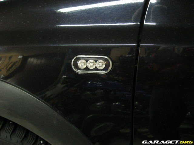

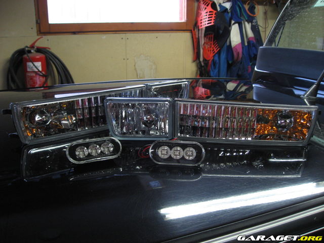

https://www1.garaget.org/gallery/archive/51376/835487_96f3dy.jpg
Lite saker jag skaffade innan jul... Nya blinkers (likadana som jag hade), LED-sidoblinkers och en ny emblemlös grill (ej på bild)...

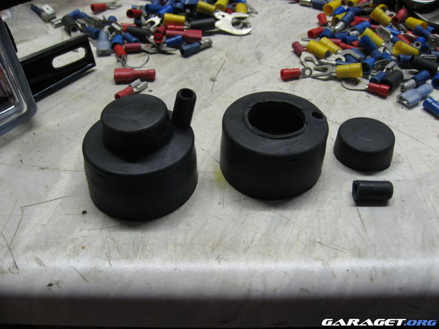

https://www1.garaget.org/gallery/archive/51376/835479_u9r7yb.jpg
Modifierade skyddsgummina bakom dimjusen för att få dit xenonlamporna...

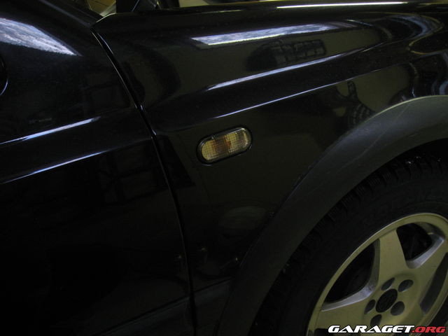

https://www1.garaget.org/gallery/archive/51376/835484_pdkhqu.jpg
Gamla röktonade blinkers...
https://www1.garaget.org/gallery/archive/51376/835483_oiiidu.jpg
Nya svarta LED-blinkers... Är lite osäker på om det alls blev bättre... Skulle ha fått vara mer svart...

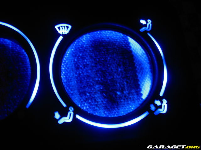

https://www1.garaget.org/gallery/archive/51376/835488_bcmn20.jpg

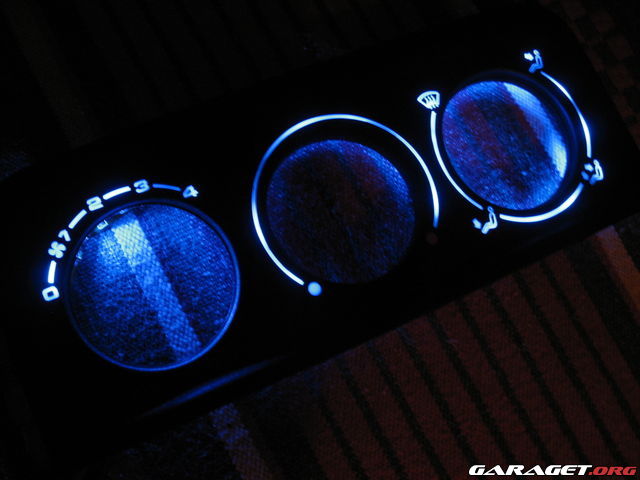

Fortsatte lite med fläktreglagen...

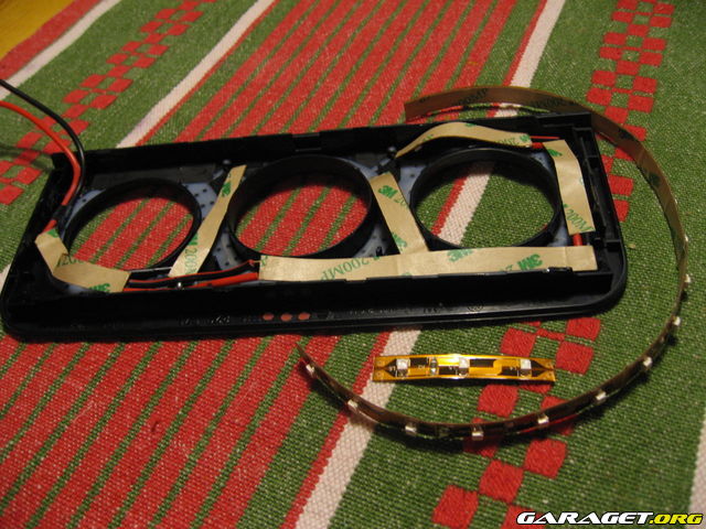

https://www1.garaget.org/gallery/archive/51376/835490_i5xr4r.jpg
https://www1.garaget.org/gallery/archive/51376/835491_if5sux.jpg

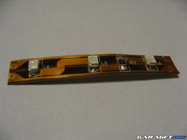

Använde mej av diodband som jag lödde ihop i passliga bitar och fäste på baksidan... Hoppas bara det får plats när panelen ska sättas tillbaks på plats...
https://www1.garaget.org/gallery/archive/51376/835493_qb5ib3.jpg
Diodband... Kan klippas i bitar om tre, inbyggt motstånd så det går att koppla direkt på 12V! smile
