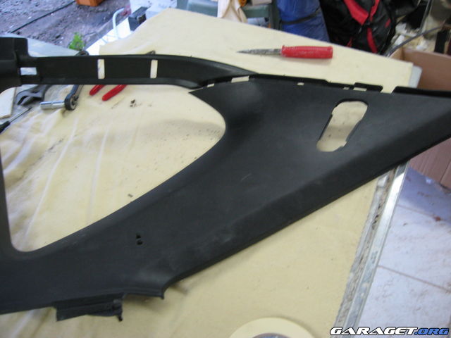

Uppdatering: Paneler
Dags för en uppdatering igen, nu har jag jobbat lite mer med sakerna på listan.
Panelerna som sitter i bilen är gutna av någon plastsort som polyester och ja allt har svårt att fastna på.
Men jag har bestämt mig för att alla paneler ska modifieras från tråkig plast men massa onödiga hål till klädda i konstläder och inga hål cool
Dom hål som ska bort är dom två små som var för en krok som satt där orginal
samt det stora som var för bältet bak men eftersom jag inte har några bälten bak så behövs inte dom hålen
https://www1.garaget.org/gallery/archive/85994/465297_3qpjo8.jpg
Första och enklaste jobbet var att få bort dom små hålen.

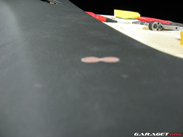

Det var inte svårt bara att rugga upp ytan med ett mycket grovt sandpapper på baksidan sen dit med glasfiberspackel
https://www1.garaget.org/gallery/archive/85994/465298_6gsfoi.jpg
Dom små hålen var enkla eftersom dom var så små tongue

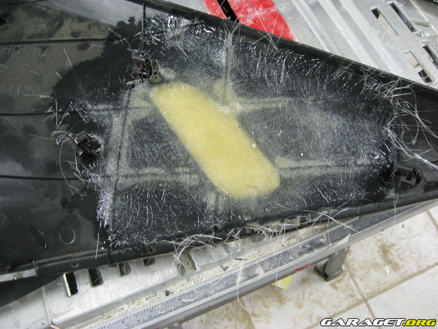

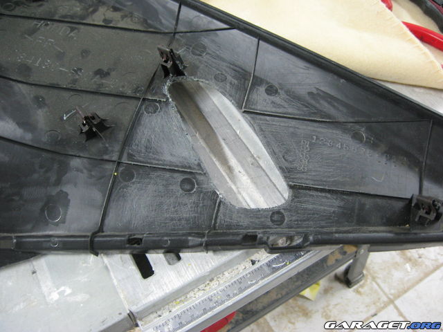

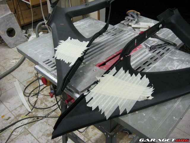

Dom stora hålen är mycket värre, eftersom plasten som panelerna är tillvärkade av är så "hal" så att inget fastnar
Detta löste jag genom att ta bort alla fästen sen slipa med ett grovt sandpapper och sen tog jag en kniv och drog djupa skåror ( inte gjorda på bilden ) som polyestern kan krypa ned och fästa i
https://www1.garaget.org/gallery/archive/85994/465299_sz15se.jpg
För att glasfibermattan ska ha något stöd så att det blir rätt form tejpade jag framsidan
https://www1.garaget.org/gallery/archive/85994/465300_iqmxjb.jpg
så här blev det på baksidan
https://www1.garaget.org/gallery/archive/85994/465301_yn1585.jpg

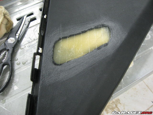

Framsidan efter att jag tog bort tejpen
https://www1.garaget.org/gallery/archive/85994/465302_anetfp.jpg

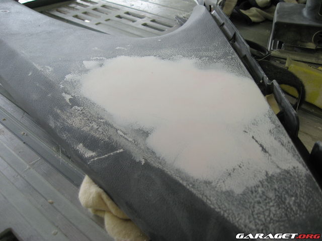

Sen så ruggade jag upp hela panelen så att spacklet ska fastna
Efter spackling så kommer slipning tongue och här är det klarslipat
https://www1.garaget.org/gallery/archive/85994/465303_bc13lj.jpg

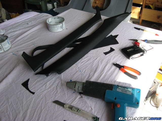

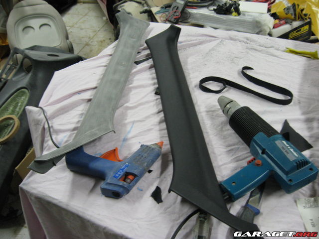

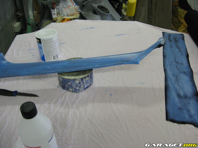

Uppdatering: testar att klä, A-stolparna klara big_smile
Ja som jag sa förra uppdateringen så skulle jag försöka hinna att klä panelerna under veckan.
Det kommer jag nog inte hinna så jag har fått ganska mycket att göra.
Dock så har jag gjort ett test så jag vet hur det är att klä med fastbond 30 och superstretch vinyl
Jag började att fundera på vad som skulle vara en bra testbit som skulle vara enkel men som samtidigt skulle ha lite svåra saker tongue bara så man lär sig hur limmet och vinylen beter sig när man måste sträcka cool
Efter lite funderande så hittade jag dom perfrcta delarna att klä big_smile
A-stolparna, eller ja dom plastpanelerna som täcker astolparna
FÖre den här bilden så har jag som på dom andra panelerna slipat hela panelen ganska grovt samt lagt igen två små hål som ett handtag satt i förut
Här har jag penslat på limmet, det lät jag ligga och torka över natten
https://www1.garaget.org/gallery/archive/85994/469223_v6090h.jpg
Mellan första och andra bilden så tog jag inga bilder tongue
Jag var alldeles för inne i klädsel prossesen cool men jag kan beskriva lite hur jag jobbade med det.
Efter att limmet hadde torkat så placerade jag vinylen på delen och började att värma fast vinylen med en värmepistol, Limmet suger tag och sitter som berget efter att man har använt värmepistolen på det, så man måste se till att den ligger rätt innan man börjar värma fast det big_smile
aja nogsnackat här är båda astolparna, en är klar och en är inte gissa vilken big_smile
https://www1.garaget.org/gallery/archive/85994/469224_j1gnlp.jpg
Sen repiterade jag prossesen och hey två klara astolpar wink
https://www1.garaget.org/gallery/archive/85994/469225_xl43ie.jpg
Arbetet: Helt sjukt enkelt cool det var inga problem att sträcka vinylen så att den passade alla former
             och fick jag ett väck så var det bara att värma soch sträcka bort det.
             Vi får se senare när det blir lite mer avancerade saker som ska kläs om det är lika lätt
Resultatet: WOW! det ser ut som det ska vara så och att det kom från fabrik cool
                jag vet inte hur jag ska beskriva men ne det går inte, det går inte att se att det är jag som
                 har varit där och fixat big_smile
Jag ska försöka att klä dom andra två panelerna i helgen som kommer nu
så hoppas jag på att jag kan plasta in stora väggen snart big_smile
