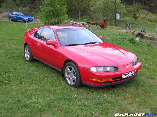

en bild på bilen innan projekt starten
https://www1.garaget.org/archive/86/85994/94582/94582-876578.jpg

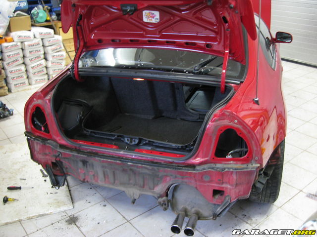

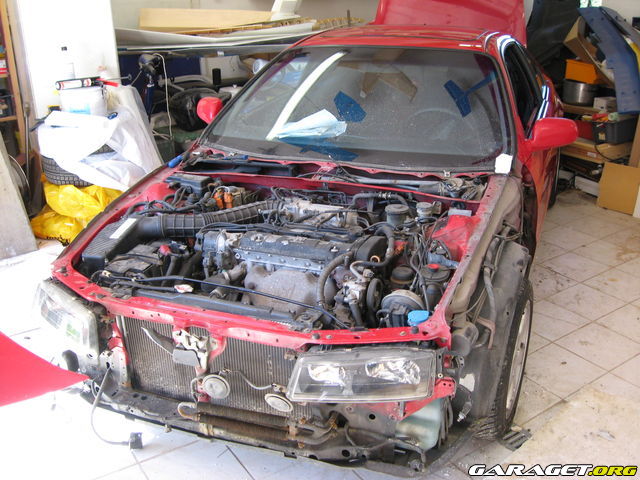

Rivningen...
https://www1.garaget.org/gallery/archive/85994/356923_622jrm.jpg
https://www1.garaget.org/gallery/archive/85994/356898_qnkmtf.jpg

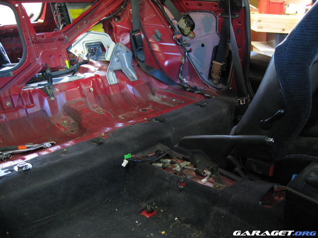

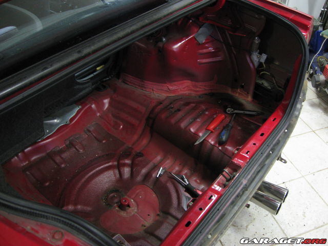

Insidan
https://www1.garaget.org/gallery/archive/85994/356887_i0iz5n.jpg
https://www1.garaget.org/gallery/archive/85994/356876_e9a0fc.jpg

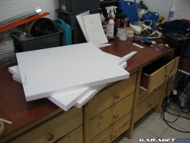

Först tog jag lite frigolit
https://www1.garaget.org/gallery/archive/85994/356953_cdrm3b.jpg
https://www1.garaget.org/gallery/archive/85994/356961_heoi5y.jpg

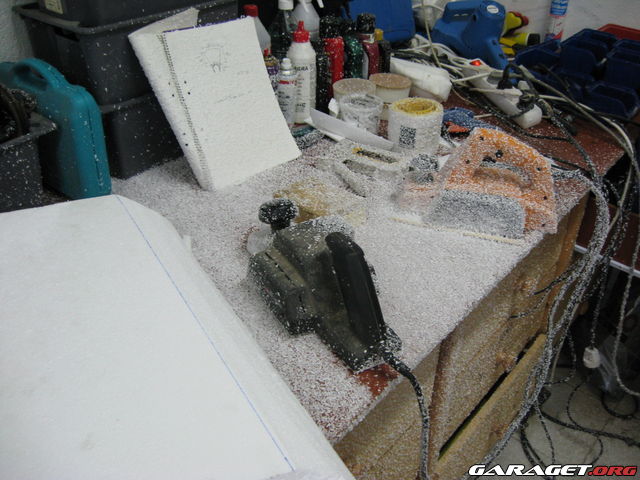

Efter att ha slipat ett tag kom jag fram till att det kanske skulle gå fortare med elhyveln lol
https://www1.garaget.org/gallery/archive/85994/356965_qzoddm.jpg
Elhyveln tog bra men fan, mycket statiskt frigolit spån
https://www1.garaget.org/gallery/archive/85994/356964_1y4a3y.jpg

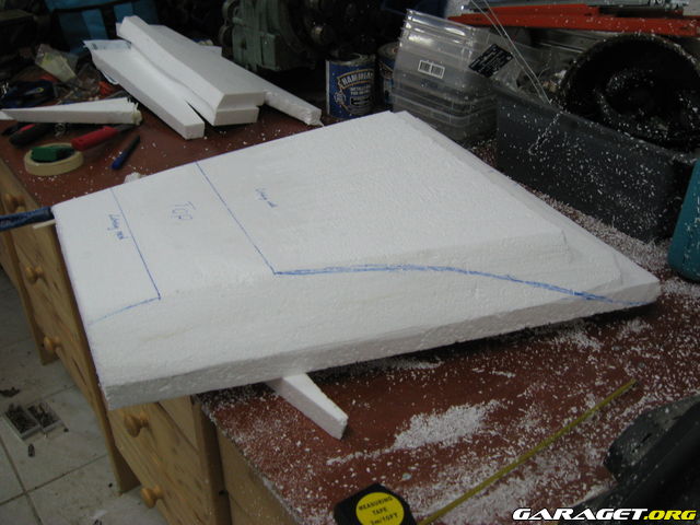

Formen klar... under heljen blir det att plasta smile
https://www1.garaget.org/gallery/archive/85994/356969_rj1s39.jpg

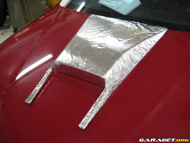

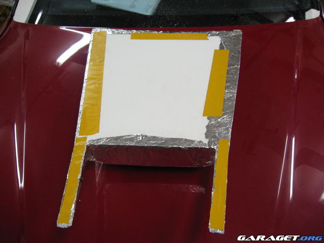

Uppdatering: formen före plastning
Folie på frigolitformen för att inte den ska smälta av polyestern
https://www1.garaget.org/gallery/archive/85994/362980_suwq9o.jpg
Dubbelhäftandetejp för att formen inte ska röra sig medans jag plastar
https://www1.garaget.org/gallery/archive/85994/362981_uyizbc.jpg

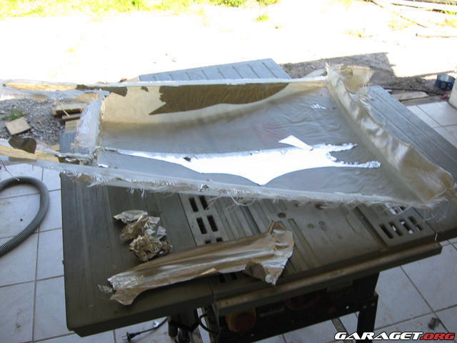

Uppdatering - Plastningen

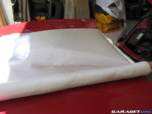

Första steget är att vaxa huven så att plasten inte fastnar så hårt
Sen är det dags att lägga på första lagret väv
https://www1.garaget.org/gallery/archive/85994/363948_idwmtj.jpg
Jag har inga bilder på själva påstrykningen av polyester då det härdar ganska fort i värmen tongue
men så här såg det ut när den låg på torkning
https://www1.garaget.org/gallery/archive/85994/363949_27ts5h.jpg
Jag kör bara med ett lager väv och kommer senare att förstärka det.
Obs! ta lärdom av mig... ska du plasta på något och inte vill lacka om det så skydda ytan bättre än med vax,
ja det släpper men def fins en hel del skit kvar på huven... droppar, tejp rester mm

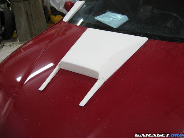

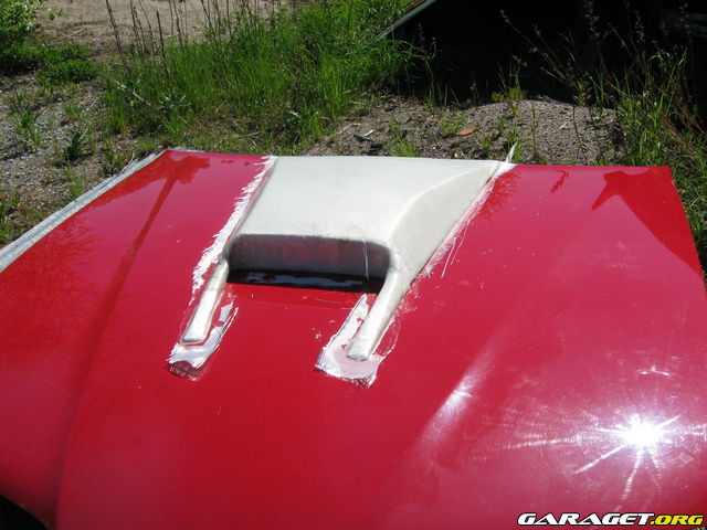

Här är när jag har tagit bort scoopet från huven
https://www1.garaget.org/gallery/archive/85994/363952_hcknk4.jpg

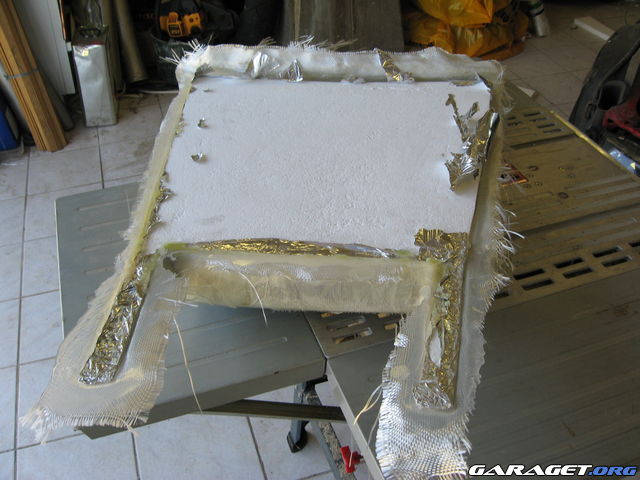

Formen borttagen
https://www1.garaget.org/gallery/archive/85994/363954_bw94sg.jpg

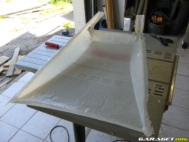

Scoopet.
https://www1.garaget.org/gallery/archive/85994/363956_80grhj.jpg
