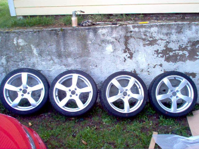

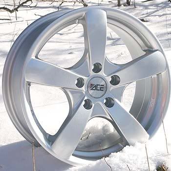

Och tror jag har bestämt mig för att köra på fälgarna samt däcken som jag köpte nya till min andra calibra förra sommaren då dessa är riktigt clean enligt mig, så bör passa in i bilens slutgiltiga utseende... lr vad tros om det?
Så då blir det Ace 216 fälgar med Kumho 712 ZR 205/40-17 däck...
