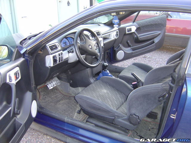

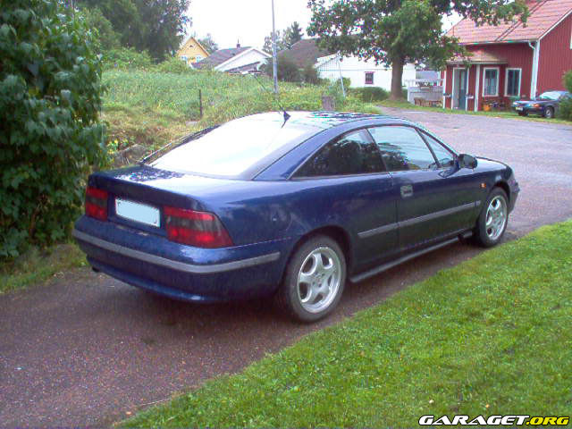

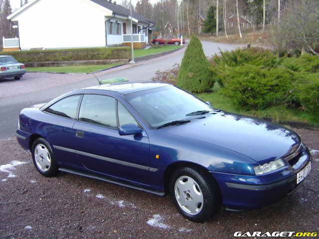

DEN BLÅA var en 8v med 12 000mil på nacken, gjorde inte lika mycket alls med den som dom andra calibrona, men den var i mycket bra skick! Tror dock den är skrotad nu?? hmm

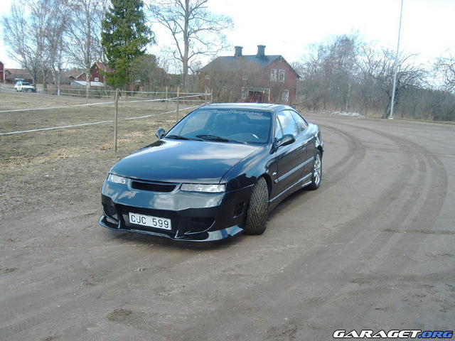

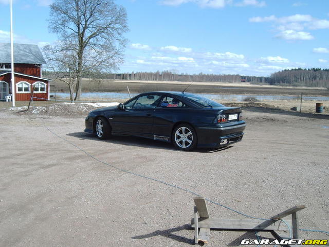

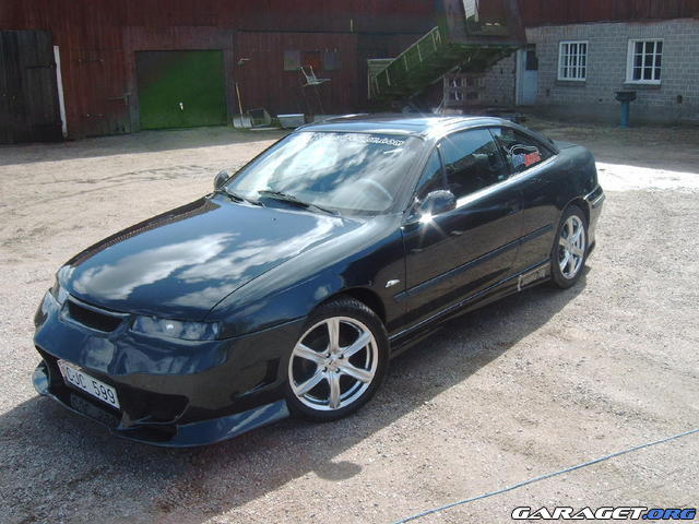

DEN SVARTA var en 16v som jag la ner runt 90 000:- på så den ångrar jag aningen att jag sålde...
