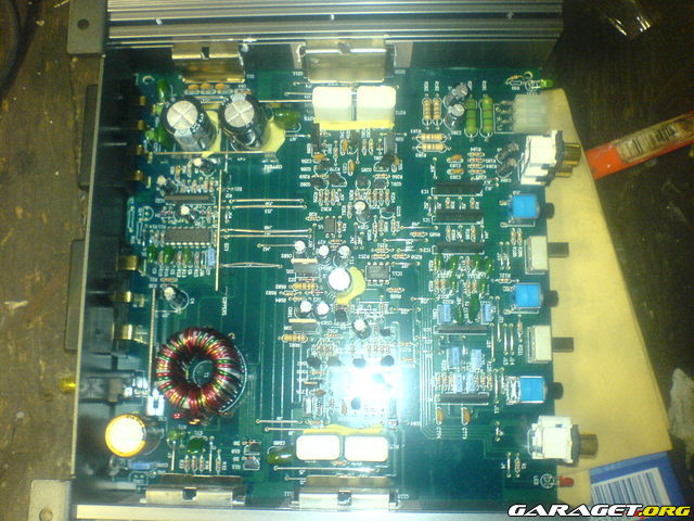

Tills en dag då jag såg att stiftet gått av på lågnivån. (låg löst i skuffen förut o fick sig ett par smällar..) Men detta såg jag efter 4 veckor det suttit fast fint där bak. Basen slutade ialf slå. Jag köpte en ny likadan kabel, och lödade dit en ny ände (vill ju inte riva upp hela inredningen för att dra en ny kabel.. pjuu..) men det fungerade inte då heller. Lödade om den 5 ggr utan resultat. Då jag vet att "stift" tråden absolut inte ligga emot dem andra trådarna i kabeln. Precis som en tv antenn. Min far som även är löd mästare och licensvetsare provade också (så det måste fan vara bra!!) Vi har mätt så det kommer ström till båda lågnivå kablarna exakt lika mycket på båda faktiskt. Så då borde ju den jag lödat fungera...?
Funderade då på om själva kontakten i slutsteget fått sig en smäll.. Så skruvade isär det idag som på bilden. Men kunde inte se något märkligt mer än att kontakt dosan där lågnivåna ska in i är lite böjd.. Provade vricka osv samtidigt som jag lyssna på musik men ingen skillnad..

Återstår väl bara att prova en ny kabel framifrån stereon och bak.
ELLER OM NÅGON VÄNLIG SJÄL kunde komma å prova deras slutsteg i min bil. Så jag vet att det inte är mitt som är sönder direkt!! Tar ju inte många sekunder att ta ut ett slutsteg 5skruvar liksom max. Så snälla har någon ett slutsteg och vill hjälpa mig snälla hör av er! blir tokig.. hmm

har du kollat så inte de gamla stiftet sitter kvar avbrutet i steget?
Jag tror att alla mår gott av att unna sej en Nissan av och tillS14a
dARKiE
5 031 Inlägg
4 augusti 2009
#974
Ja, det drog ju ut med en tång. Fick tag i änden.
Har kollat alla säkringar osv också..

Jag tror du kanske inte skall stirra dig blind på lågnivån utan titta lite på stegets ström och jord matning samt högtalar anslutningar i bägge ändarna istället , startar steget som det skall? Är det helt dött ifrån basarna eller surrar brusar det litet ifrån dem?

#976
Sant.
Har börjat göra detta efter att jag mätte upp att ström kom fram till båda.
Steget startar som det ska. (Gröna lampan lyser som vanligt).
Basen är en 12" och den är helt död. Kommer inte ett ljud ur den. Men har provat den inne på min hemmabio och där slår den som den ska.. Så basen fungerar ialf...
Har haft minuskablen av på bilen, kan inte vara någon inställning på stereon? tycker ändå det borde ju komma något ljud ur basen ändå så låter långsökt..
Har ialf en Pioneer DEH-4000UB som huvudenhet. Som har en massa inställningar som jag inte fattar något av.. Men fortfarande, basen borde väl göra ett ljud utan ultimata inställningar..

Dum fråga men har du kollat så allt ser okej ut bak i stereon?
Hände samma sak i 850n jag hade innan och då hade ena lågnivån glappat ibak på stereon.
Hade jag bott i närheten hade du kunnat låna nått steg och pröva
Men du måste väl ha nån kompis som har ett steg? smile
Fungerar det med nytt steg så är det varken fel på kablar osv. Utan säkert nått fel på ditt slutsteg.

Hehe bara bra med fler förslag.
Men jag hade borta stereon när jag mätte lågnivåkablarna så allt sitter där det ska..
Nej tyvärr har jag ingen polare som har slutsteg, typ alla har sålt bort sina grejor och köpt motor trim istället rolllol
Suger liksom att lägga tusenlappar på ett nytt steg, så är det inte det som är problemet. Lite jobbigt dilemma.. hmm
