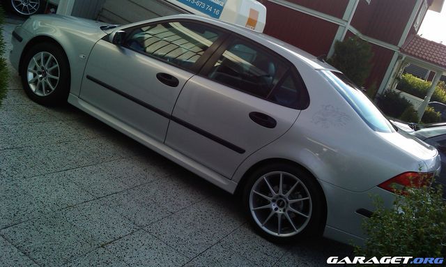

Nu är semesterveckan på Gotland över och jag fick äntligen på fälgarna som jag köpte innan jag åkte iväg! smile Har kollat en längre tid efter nåt intressant på blocket men inte hittat så mycket, antingen så har det varit för dyrt eller så har dom funnits för långt bort.
Men jag fastnade för en uppsättning Kosei Sniper som jag hittade för ett bra tag sedan, fast det var fel bultdelning och navhål på dom. Dock så visade det sig att navhålet gick att fixa med navringar och bultdelningen löste sig med hjulbultar med flytande kona, så det fick bli en liten tripp ner till Arboga. Men väl där så fick jag ändå inte på dom på bilen, diametern på hålet innanför navhålet var för liten och navringarna som jag köpt passade inte, men jag gav inte upp utan dom fick följa med hem.
Väl hemma sen så var det "bara" att sätta igång med fräsen och ta upp fälgcentrum ca 2mm, hade gått bra ifall man fått lite smörjning men det hade jag såklart inte så frässtålet satte igen sig typ hela tiden... Men igår kväll blev den sista fälgen klar och nu sitter dom på bilen! Bara nya hjulbultar och centrumkåpor med SAAB-logo som fattas, och så ska det på nya däck & en liten sänkning fram. smile

Dom fälgarna gjorde sig riktigt bra på bilen du! smile
2 271 Inlägg
20 juli 2010
#385
Riktigt fint det där du!smile
Dock tyckte jag hörde bilen viska att hon vill färdas närmre backen?big_smile
584 Inlägg
20 juli 2010
#386
Riktigt snyggt big_smile
Du få köpa en sänksats från chassit.se nu då smile
Det gjorde riktigt gott på bilen. Trevligare att köra nu! tongue

Ja det blev helt klart skillnad! smile Var ut och körde en sväng nyss, tyckte bilen gick väldigt stabilt förut men nu är det helt klart några steg värre! Sänkning kommer absolut, ska bara skrapa ihop lite pengar till det så blir de beställning, bak är den alldeles lagom låg nu (får typ in handen mellan hjulhus och hjul) fram är den dock lite hög (ca 55mm mellan skärmkant och däck, 30mm bak). Hittade en bild nu också som jag tog innan semestern där man ser skillnaden mellan original 16" och dom nya:
