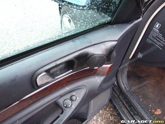

Diskanthållaren tillfälligt lackad och provmonterad. Ska fixa lite smågrejer har jag märkt innan jag fixar slutfinishen eller om jag ska klä dom. Förslag? smile

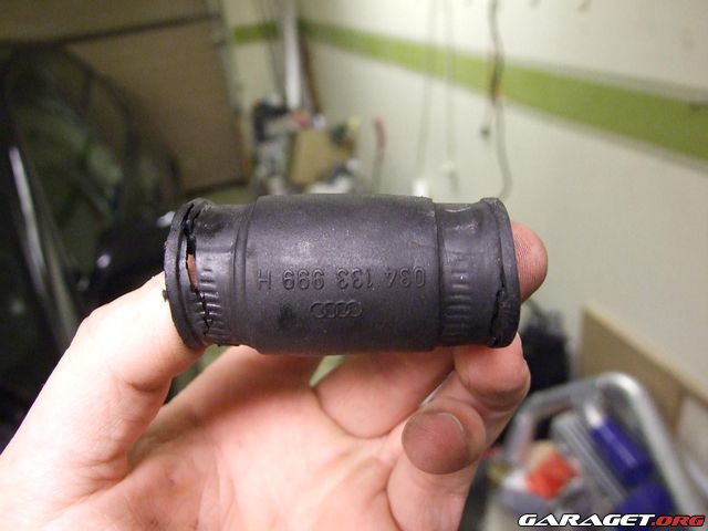

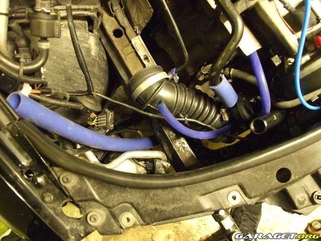

Bilen har gått jättedåligt, åkt och poffat å hoppat och haft sig, fick flera tips om tjuvluft. Så jag börjar att visa det här..
https://www1.garaget.org/gallery/archive/23022/515686_zlst63.jpg

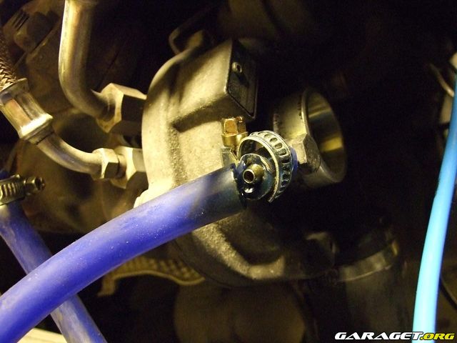

Och här kanske? Slangklämman var vass och hade nött på slangen, inte så bra.

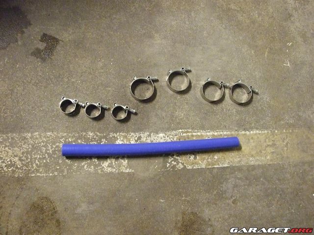

Sen var det även hål på slangen till återcirkulationen på dumpventilen, fast det visste jag om redan. Så köpte hem den här, kom någon dag innan jag rev ner allting smile

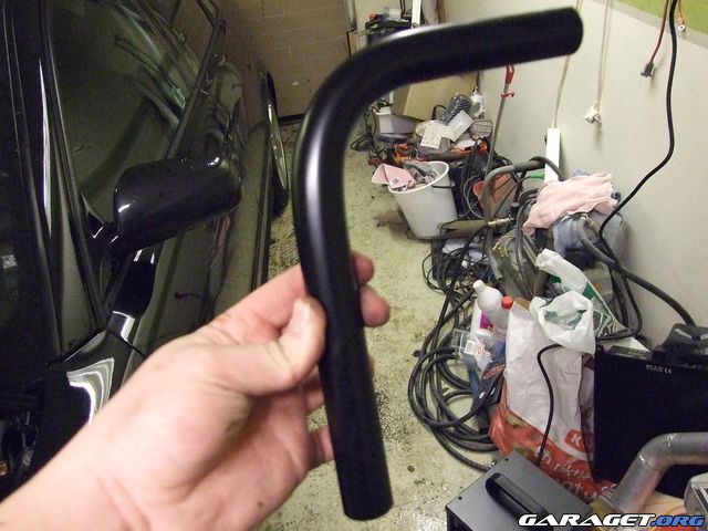

En kompis bockade det här röret till mig, 25mm. Ska användas vid dumpventilen!

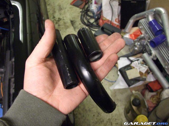

Kapat och klart, nästan. Fick grada lite, sen sprayade jag på svart färg igen så den skulle torka en stund.

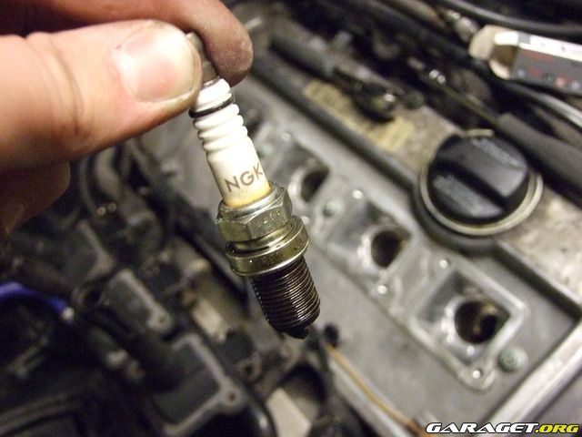

Under tiden jag väntade på torkande färg så satte jag i gamla stiften igen. Så nu kör jag på NGK Platina igen.
https://www1.garaget.org/gallery/archive/23022/515705_6wdroo.jpg
Tillfälligt ihopplockad, åkte på en liten testrunda i byn. Blev fan så mycket bättre!
