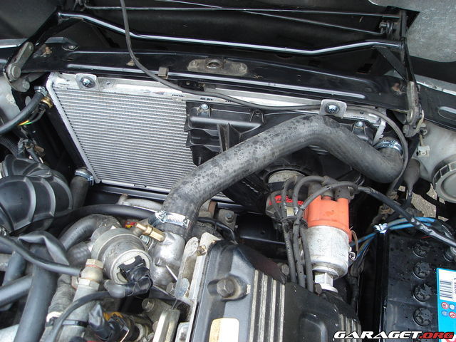

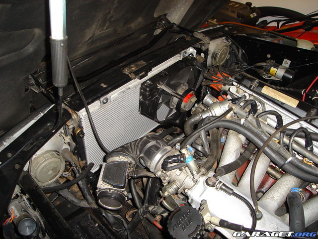

Sådär ja nu var den dit satt med ny termostatgivare och termostat plus några nya slangklämmor smile
Målade lite på plåtarna runt bara för att det skulle bli lite snyggare tongue dock så framhäver det bara allt det dåliga runt om kring ännu mer tongue
https://www1.garaget.org/gallery/archive/87963/380369_aiy7hh.jpg
Men men nu sitter den iaf i smile fattas lite slangar och kablar på bilen.
https://www1.garaget.org/gallery/archive/87963/380370_heopnp.jpg
Och nu är den provkörd och allt fungerar som det ska smile Hade dock lite problem med den nya termostaten och få den att hålla tätt men det gick efter ett tag smile
https://www1.garaget.org/gallery/archive/87963/380371_k6sf2v.jpg
Och nu ligger tempen stadigt lite under mitten av temp. mätaren vilket jag tror att den ska göra ?

blir bra det här smile
angående tempen brukar arbetstempen ligga på ca 80celcius, och på de flesta ligger arbetstempen ungefär i mitten tror jag smile
keep it up
mvh stångberg
Tackar smile termostaten öppnar vi 88 celcius så det borde ju ligga däromkring.

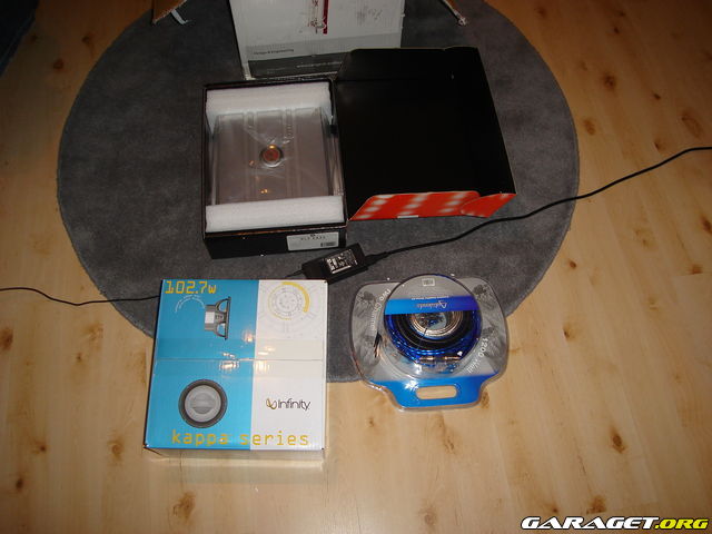

Fick ett fint paket från nårdik idag som innehöll följande

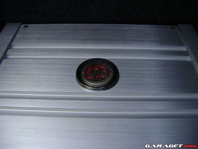

*Slutsteg DLS CA23

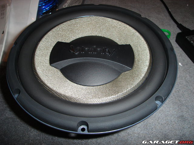

*Bas Infinity Kappa 102.7 10"
*Kabelpaket 20mm2
https://www1.garaget.org/gallery/archive/87963/382989_av3n3i.jpg

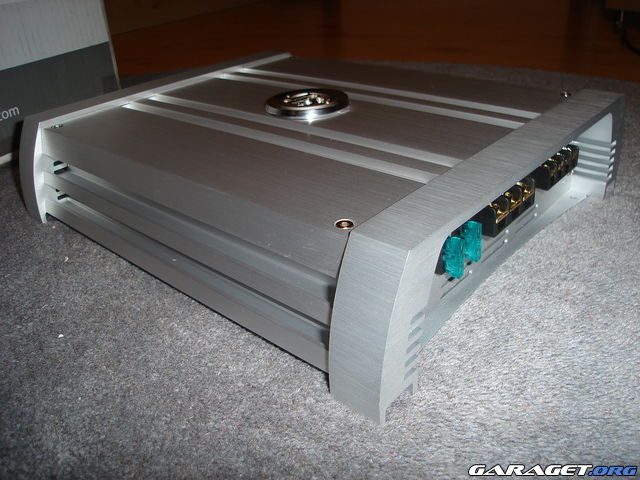

Steget
https://www1.garaget.org/gallery/archive/87963/382992_j9nayy.jpg
Basen
https://www1.garaget.org/gallery/archive/87963/382994_rbrdu3.jpg

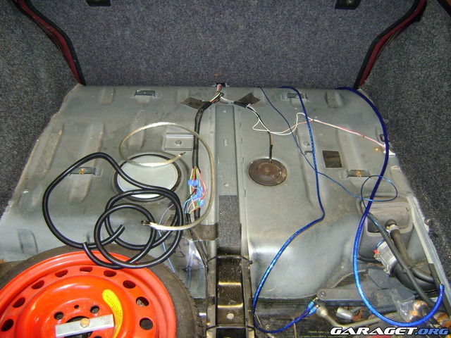

Kablarna är i princip färdig dragna, det är bara jorden kvar. Strömkabeln är dragen på höger sida och lågnivån+remoten på vänster. och imorgon blir det förhoppningsvis lådbygge smile

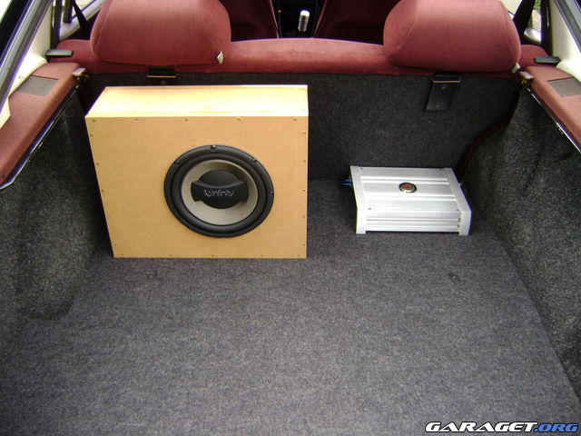

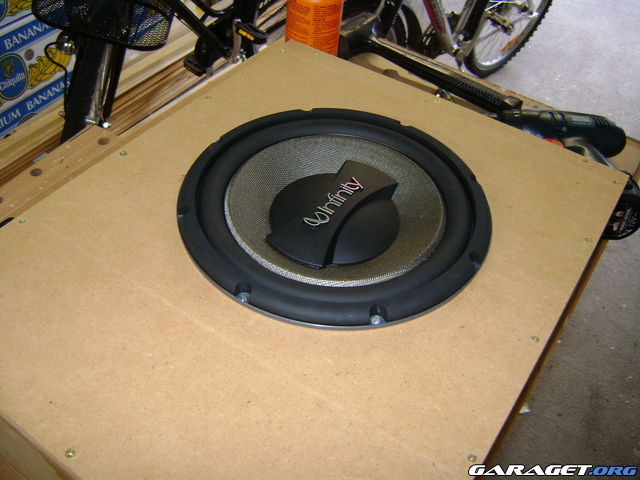

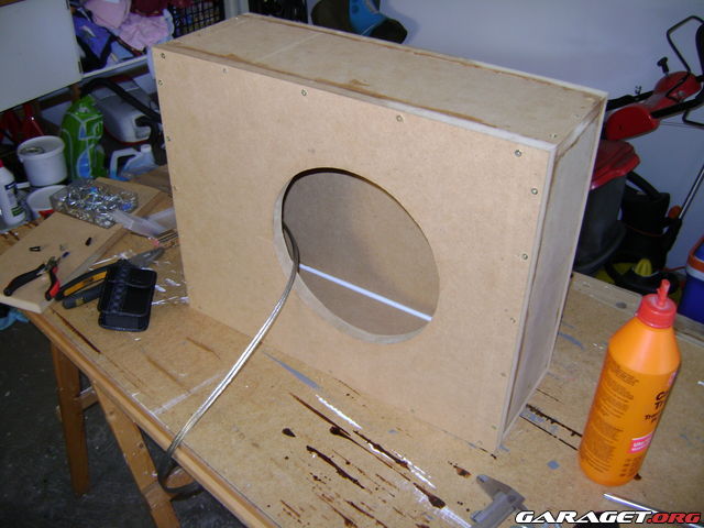

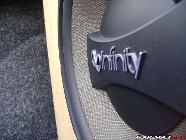

Nu är ljudet installerat och ditsatt smile
Blev inga bilder under bygget men här är i alla fall lådan färdig. lådan är på 23 liter och bitarna är sågade av den lokala bygghandeln och är i 19mm MDF och kostade 125kr smile
https://www1.garaget.org/gallery/archive/87963/385074_upre43.jpg
Och här sitter basen i smile

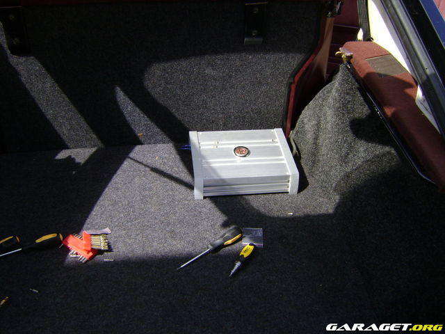

Och här sitter steget.
https://www1.garaget.org/gallery/archive/87963/385107_wysm3r.jpg

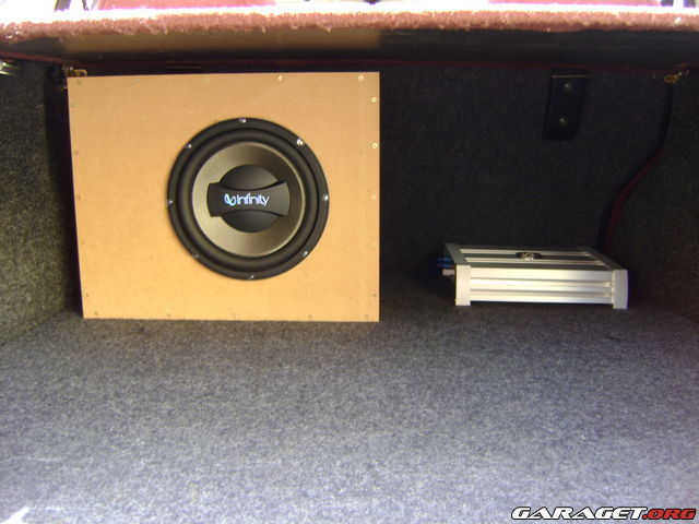

här har vi dom tillsammans tongue
https://www1.garaget.org/gallery/archive/87963/385118_gv9vp1.jpg
Infinity wink

DLS wink

Några centimeter kvar blev det allt tongue och lådan ska kläs i likanade tyg som det är i bagaget.
https://www1.garaget.org/gallery/archive/87963/385134_jn2nnv.jpg
Kommentera på nu ! smile
