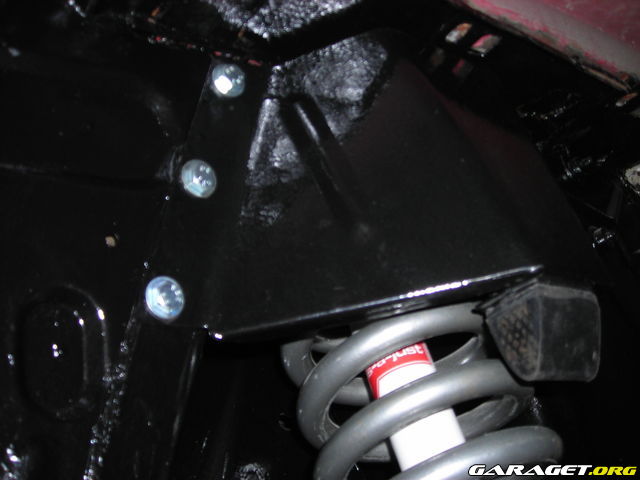

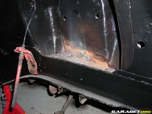

https://www1.garaget.org/gallery/archive/39416/495833_kz3k8f.jpg
hålen igenlagda!!
https://www1.garaget.org/gallery/archive/39416/495835_i0x3nn.jpg
"Kåpan" över stötdämparen monterad... med nytt genomslags gummi.
https://www1.garaget.org/gallery/archive/39416/495836_pipnmm.jpg
SE!!! en skärm sitter på igen... wohoo:)

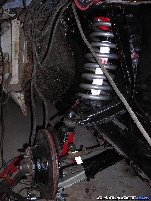

https://www1.garaget.org/gallery/archive/39416/503332_morohh.jpg

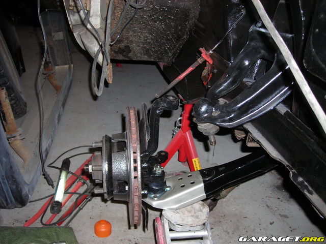

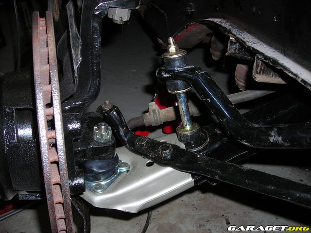

Länkarmar på, montering av spindel!
https://www1.garaget.org/gallery/archive/39416/503334_4qh9og.jpg

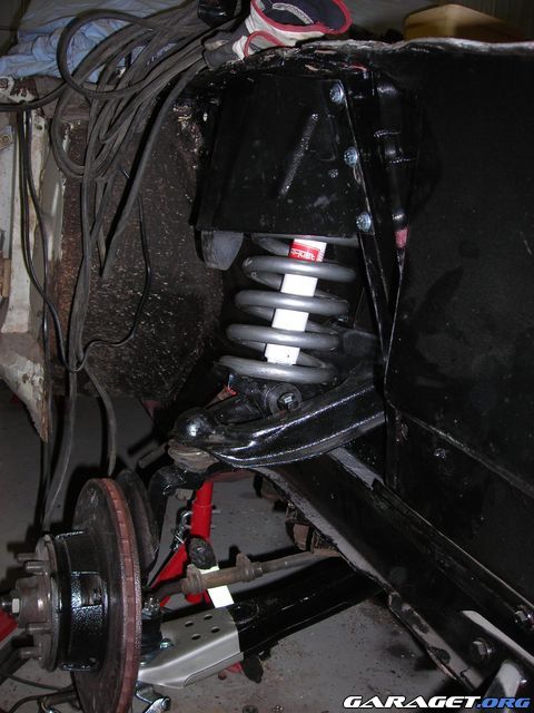

Stötdämparen ditsatt...
https://www1.garaget.org/gallery/archive/39416/503335_7gi7xl.jpg

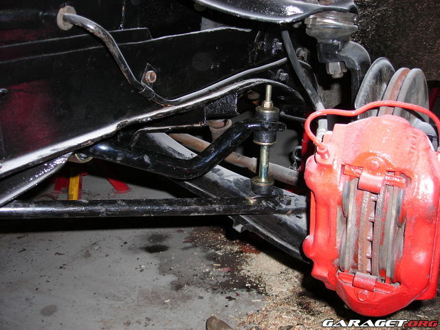

Så, nu är även passagerarsidan klar! kan börja passa in skärmar och montera på fronten!!!!
https://www1.garaget.org/gallery/archive/39416/503336_v2ofqb.jpg
Grövre krängninshämmare med nya bussningar, blir fan skitbra det här:)
https://www1.garaget.org/gallery/archive/39416/503338_xki4xz.jpg
Blev även en ny undre länkarm, då den gamla rostat sönder...

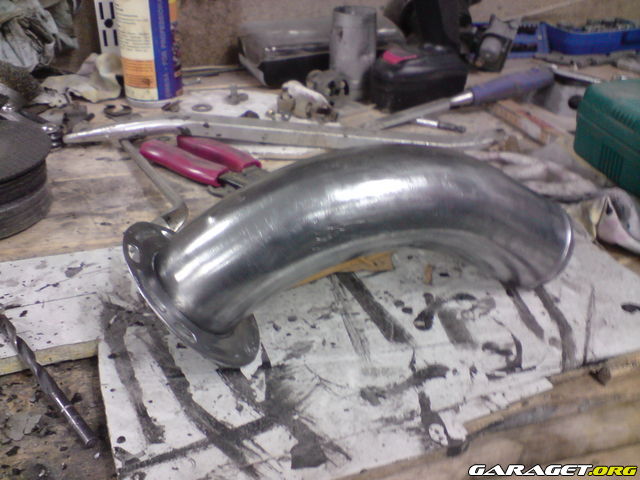

Hittade även igen tankröret och fick bort all vitfärg från de och fick för mej att polera det:) så efter ett jävla massa slit så blev det rätt bra, men det blir nog ett par omgångar till!!

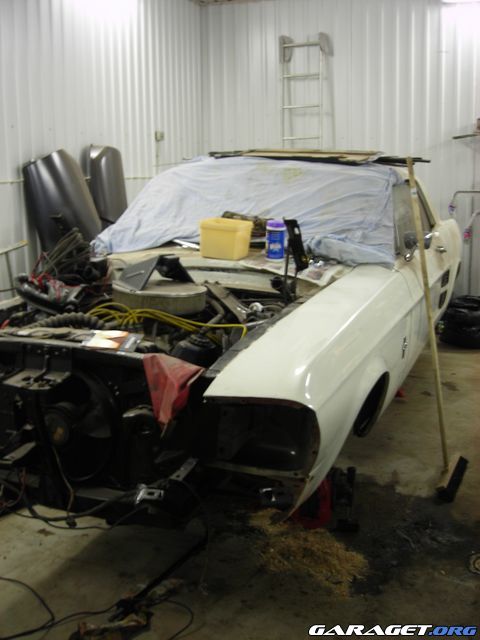

Jaha, då har de äntligen hänt lite i garaget igen... trist att man inte hinner mer och uppdaterar oftare, men man är ju en vanlig svensson som måste jobba med:( Men jag fick ett par timmar idag....
MEN, nu är det så här att alla mina planer att hinna klart före sommarn har grusats rejält, så jag har nu tagit beslutet att riva ner den hel och hållet istället!
Ska ur med motor och låda, måla upp och byta ut lite smågrejer! Även passa på att måla om motorutrymmet när motorn är ut! Efter lite mer nogrann koll av golvet så kommer också delar av det att bytas ut!

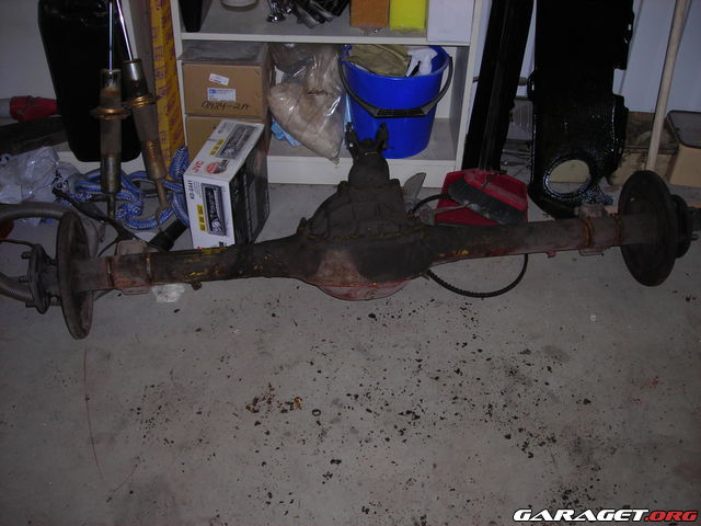

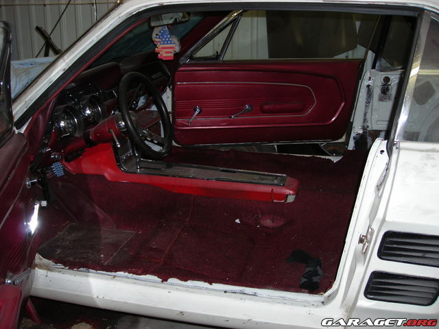

Idag plockad jag ur stolar och matorna, tog ur bakrutor m.m. Gav mej fan på att bakaxeln skulle ner med, kände att jag sagt det alldeles förmånga gånger utan att det blivit av;) Har börjat samla ihop en hög med prylar som ska lämnas på blästring!
Nog prat, här kommer lite bilder!
Vill tacka de som följer mitt "lilla" projekt även fast det går sakta, kul att få lite stöd så man orkar fortsätta!

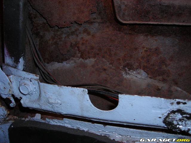

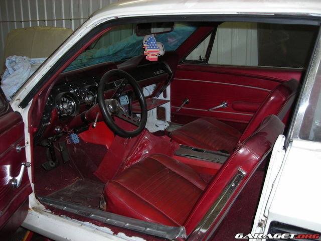

https://www1.garaget.org/gallery/archive/39416/531431_y64ca9.jpg
https://www1.garaget.org/gallery/archive/39416/531432_gaqef5.jpg
Ganska fin inuti ändå!
https://www1.garaget.org/gallery/archive/39416/531434_vnov47.jpg
https://www1.garaget.org/gallery/archive/39416/531436_3kuzcq.jpg
Insidan av bakskärmen, "lagning" av rost!
https://www1.garaget.org/gallery/archive/39416/531438_g65jmk.jpg
Äntligen fick bakaxeln veta vem som bestämmer:)

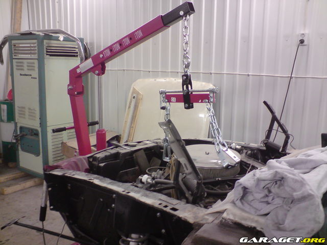

https://www1.garaget.org/gallery/archive/39416/549427_l7rbbz.jpg
Så där, bara att lossa motorn och lyfta ur!
https://www1.garaget.org/gallery/archive/39416/549429_5ct887.jpg
Min nyköpta motorlyft! Blir inga problem att få ur motorn...
Har som vanligt hänt lite sen sist! Men jag jobbar på i min takt, har ju som sagt ett år till på mej nu. Får se om jag plockar ur motorn till veckan och fixar till motorutrymmet?!

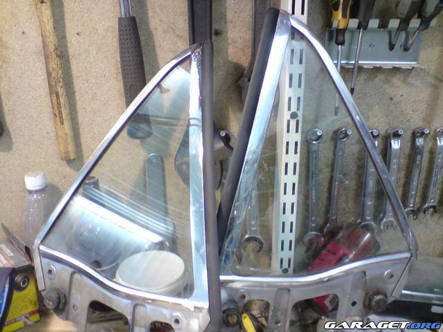

Ett litet snabb jobb, i väntan på att lusten ska infinna sej att lyfta motorn!  De bakre rutorna med ny lister! Kände att jag hade förmycke nya saker på förmånga ställen, så nu sitter de ju där de ska.

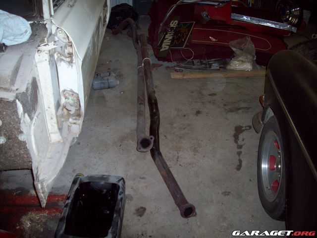

Fick ångest över att jag aldrig tar mej för å gör nå på bilen, så idag blev det en stund igen, fick ner avgasrören.

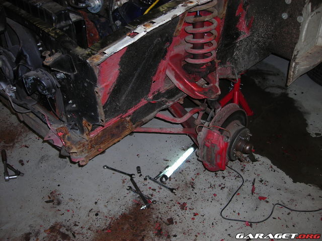

https://www1.garaget.org/gallery/archive/39416/561802_7f50pf.jpg

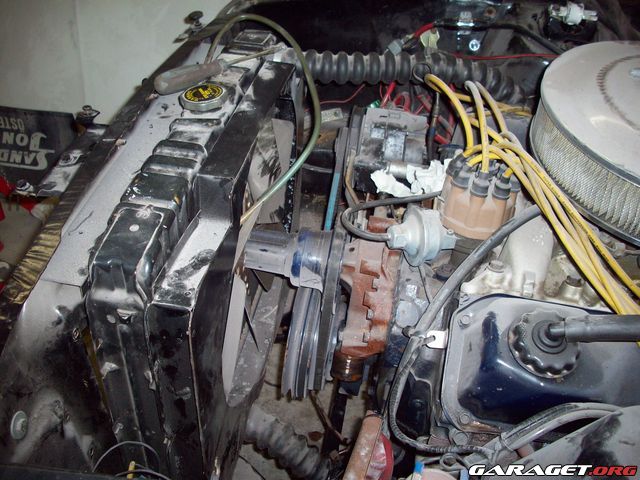

Börjat att plocka bort kylaren.
https://www1.garaget.org/gallery/archive/39416/561806_wcr1b3.jpg
Fick bort även den efter mycke om och men.
https://www1.garaget.org/gallery/archive/39416/561808_9yd010.jpg

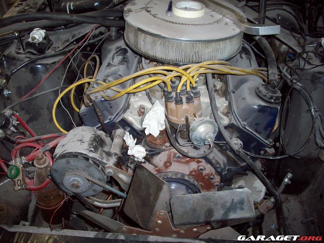

En bild på hur motorn ser ut idag, kul att ha att gämföra med när det blir klart!
https://www1.garaget.org/gallery/archive/39416/561809_eivg8f.jpg

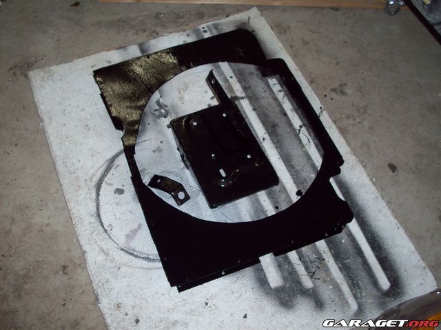

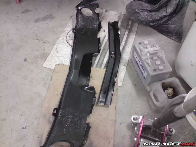

Som avslutning på dagen slipade jag och målade upp batterihyllan och värmeskyddet till kylaren! Så det var allt för denna gång!

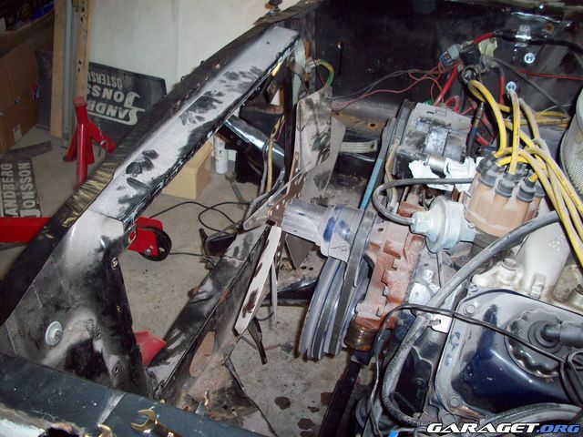

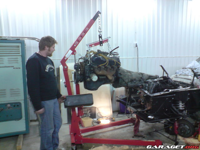

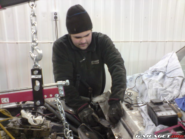

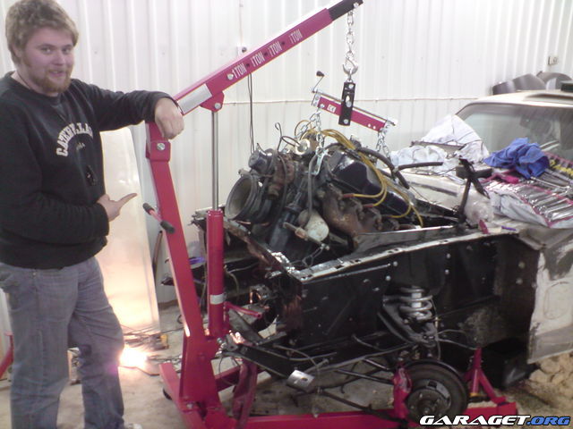

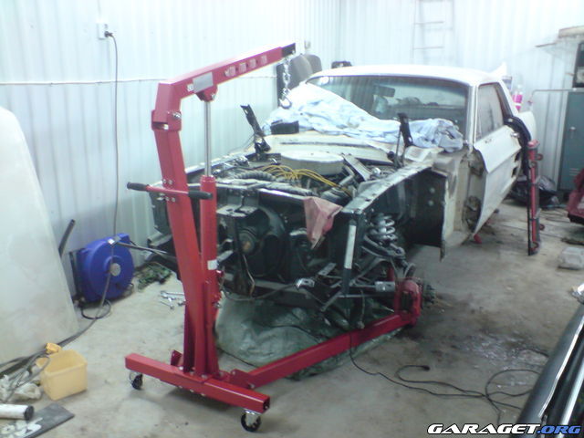

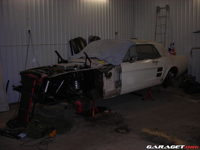

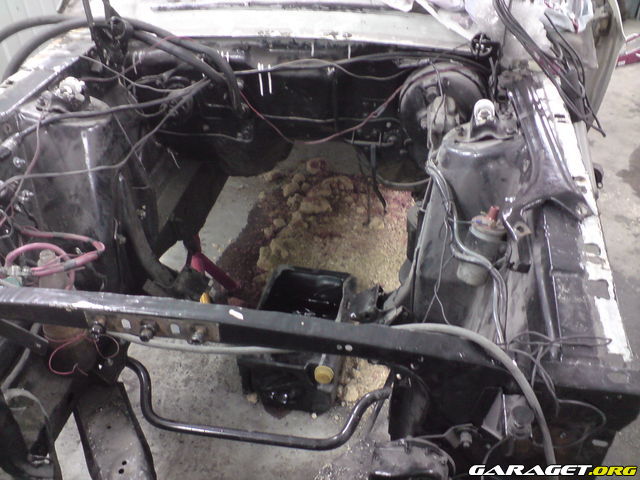

Så, idag blev det en hög med timmar på bilen igen. Skruvade bort alla stag och växellådsbalken m.m. och fick ur motorn. Ska till att beställa lite ny färg och ge mej på motorn så även den får ny färg.
Känns som ett stort framsteg att ha det gjort, nu finns det ju mycke småfix man kan ut och fixa lite då och då!
https://www1.garaget.org/gallery/archive/39416/573389_geq2bf.jpg
Skruvar bort de sista!
https://www1.garaget.org/gallery/archive/39416/573391_12lmeg.jpg
Halvvägs, fick hjälp av Broberg.
https://www1.garaget.org/gallery/archive/39416/573392_8jj9br.jpg
Uppe!!!
https://www1.garaget.org/gallery/archive/39416/573393_jvdzyq.jpg
Ska nog gå att få ordning här med!

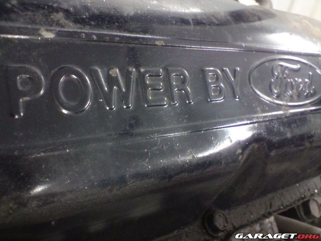

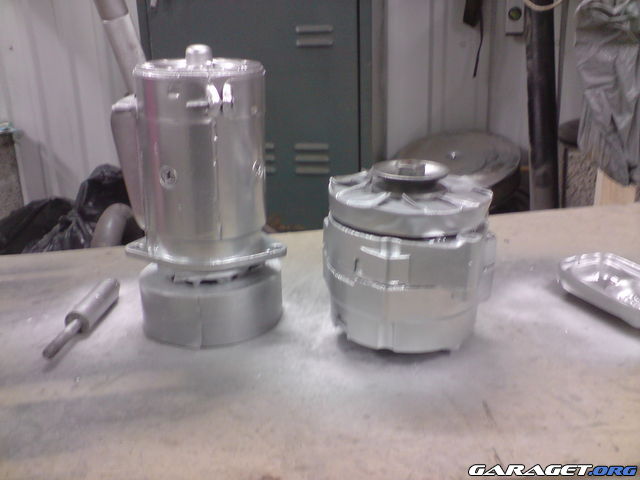

Generatorn och startmotorn såg inte så nya ut så de fick sej en omgång ny färg. Blev bra tycker jag, gött med nån färg som bryter av lite!
https://www1.garaget.org/gallery/archive/39416/573400_lpyvw2.jpg
Inget mer att tillägga:)
