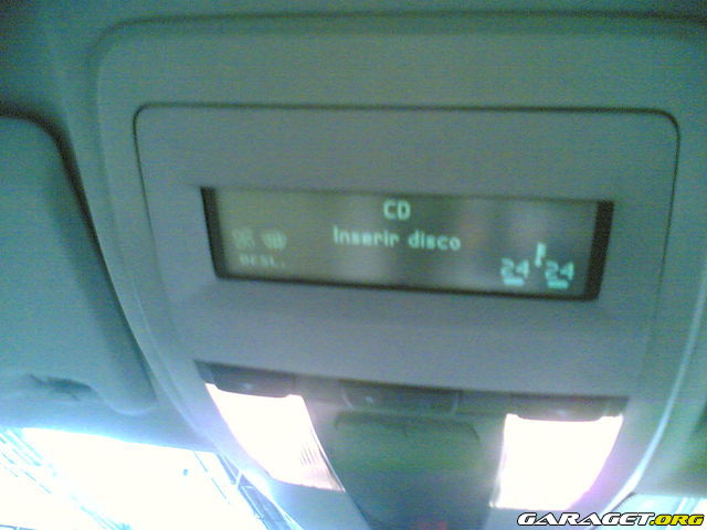

Skulle vara fitn att ha en cd-spelare bak vid slutstegen, montera loss fronten på stereon, dra kablage och montera endast fronten där som den snubben monterat originaldisplayen, dvs i taket vid taklucke-manöverknapparna om man nu har taklucka.
