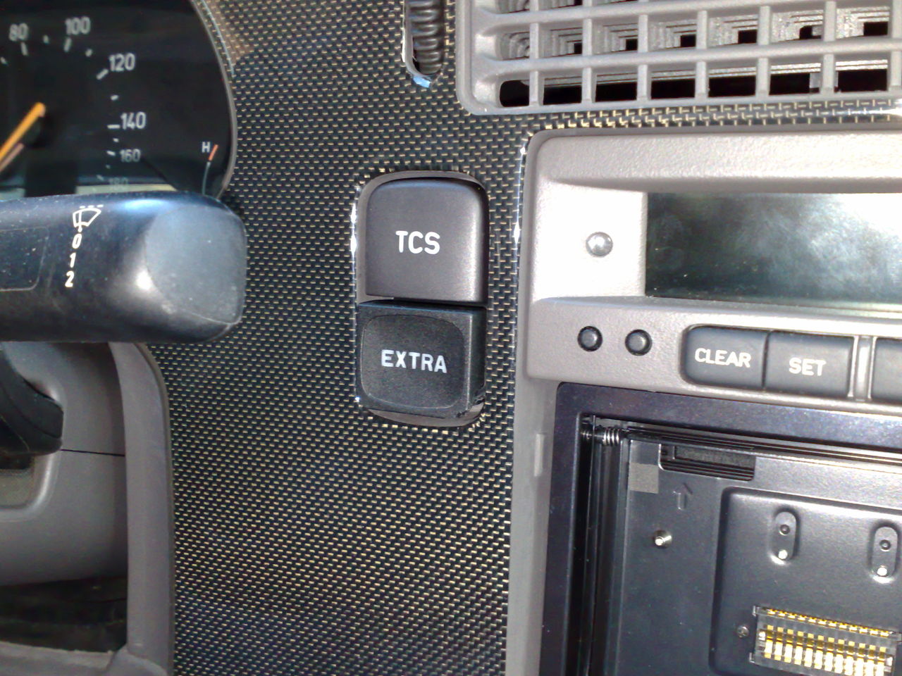

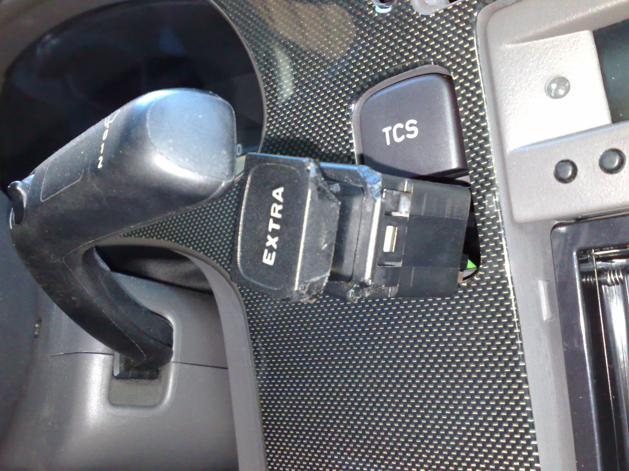

VictorW skrev:
http://www1.garaget.org/gallery/archive/34530/389293_ix716t.jpg
Powerknappen till datorn, som jag gjorde igår (30/6) Den vart jag riktigt nöjd med. Hoppas den funkar.....
Hmm känner igen det där tricket, var fick du den idén ifrån ??  wink
Nästan exakt som min fast ändå ganska annorlunda lol
Min version av samma knep:
http://www.garaget.org/gallery/archive/65889/large/349499_8pi5qm.jpg
Sexigt värre vill jag lova!  tongue
Precis som det står i galleriet på bilden ovan så slet jag knappen ur min gamla 9000CD -89 och det innebar ju att vissa "modifieringar" blev nödvändiga:
http://www.garaget.org/gallery/archive/65889/large/349514_wrpzbh.jpg
Gamla 9000-knappar är fyrkantiga, 9-5-knappar har rundade hörn = karva plast
Ska bli kul att se hur ditt bygge slutar.
Hur har du kopplat dioden på knappen ?
Antar ju att den är till för att visa om strömmen är på eller av och en sån liten lampa skulle jag med vilja ha, det är nog det enda min knapp saknar.

Tackar, det är bara att sätta igång o bygga. Japp det är ett special nätagg, det drivs med 12V, M4-ATX kan du söka på.
https://www1.garaget.org/gallery/archive/34530/391842_kxltrq.jpg
M4-ATX nätagg
TBOC_Razor:
Knappen är faktisk en egen ide, hade faktiskt inte sett din innan:) Det är bara en blindknapp jag satt i den röda knappen i. Men knappen behövs inte, då denna ingång på moderkortet är kopplad till nätagget, för att få en mjuk start och avstängning av datorn.
Dioden är kopplad till moderkortet för att visa om datorn är på eller inte, precis som du trodde wink
