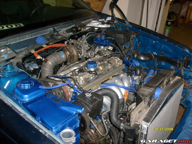

Här kommer de bilder ifrån gårdagens !

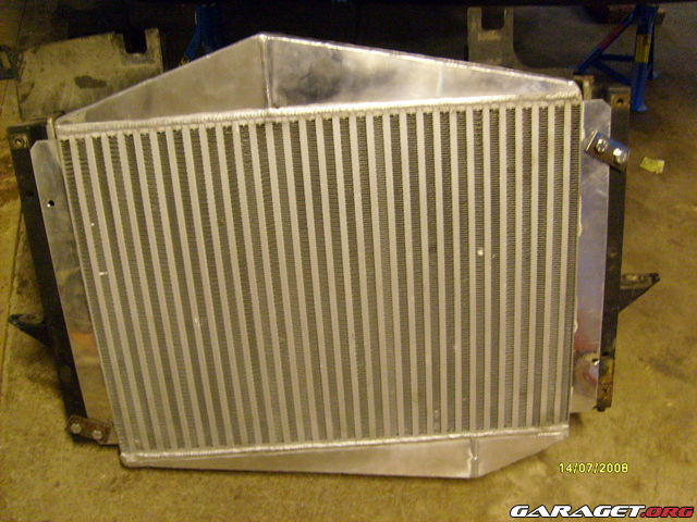

https://www1.garaget.org/gallery/archive/27501/402685_27w4if.jpg
Först borra jag nya hål till fästerna till Intercoolern. blev bara två st tyckte den sitter fast bra ändå sen kommer trykrören på med så den sitter jävligt bra !!
https://www1.garaget.org/gallery/archive/27501/402686_j57xue.jpg
Nya TM Racing motor i s70, sen börja jag montera 3" dp, vatten slangar, all el smile intercoolern, och en massa annat.

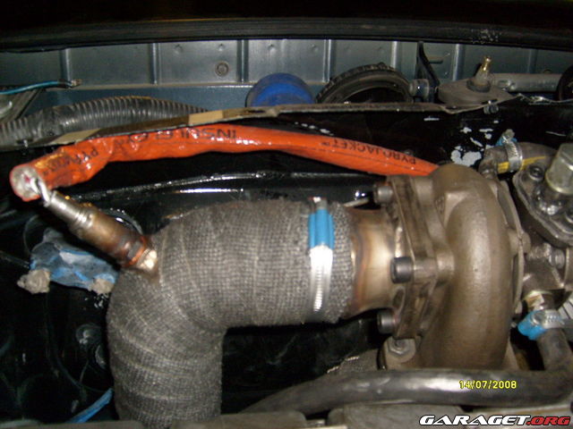

https://www1.garaget.org/gallery/archive/27501/402687_0lxsmj.jpg
Tänkte ska jag köra utan isolering ?!?! Njea sa en polaren kommer nog bli väldigt varmt, så jag drog över en rejäl bit isolering nu kommer de allt hålla eller smälta !!

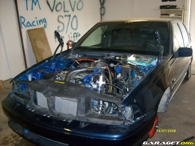

https://www1.garaget.org/gallery/archive/27501/402688_568uj4.jpg
Sedan börja jag montera tryckrören, dumpen frontkorgen.

såg lite dåligt på bilderna, men hur ser det ut vid det övre motorfästet? måste säga att det ser riktigt "rejsigt" (race stuk) ut under huven på den. bra jobbat.

Är fortfarande intresserad utav övre motorfästet hur du ska göra det:P riktigt snyggt blir det:P

Bra jobbat! Ska du isolera kylslangen som går framför turbon? Kan bli väldigt varm och smälta annars kanske?

59 Inlägg
16 juli 2008
Blir jue hur bra som helst men hur går det med huven när turbon är så nära.? kanske inte är så nära som det ser ut.

rough_boy skrev:
kan man ha på avgasbandage på en bil för att det ska vara snyggt?  smile
man kan ha avgasbandage på för snyggt, men jag har de för värmens skull !
Kom ihåg, när du lindar så ska du blöta ner de riktigt !!

Övre motorfäste ska jag börja bygga på idag tänkte jag. Så de kommer nu bilder på senare.

17 juli 2008
#59
Aaah denna slang ja ;P bra att den är kopplad till vatten, så den kan jag isolera, tack för hjälpen !!
har en snutt kvar av isolering lika bra att göra de.
Sen ska jag köpa en mössa till avgashuset med, så de inte kan börja brinna !!

Joas_86
17 juli 2008
#60
hoppas att du slipper en massa strul o kan ha kul direkt.!
Ska fixa ett hål vid turbon, inte för den slår i direkt bara för mer kylning, lika bra de.
