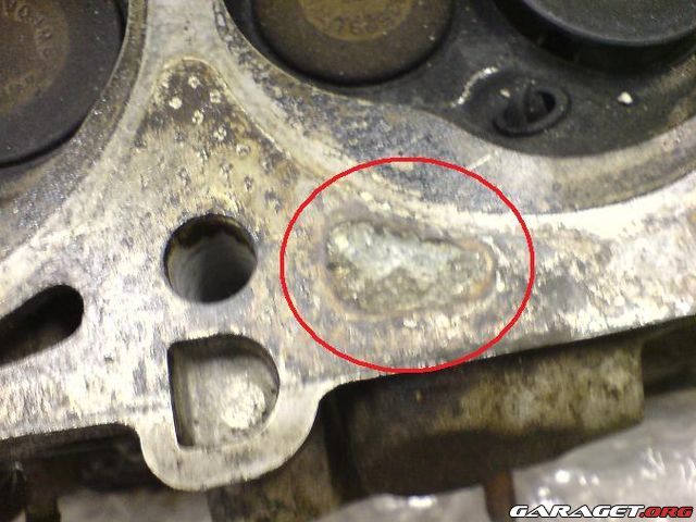

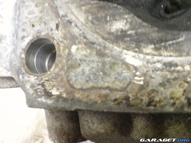

hejsan, jag undrar om denna topp är skit och kan slängas eller?
bilder på "skadorna"
https://www1.garaget.org/gallery/archive/21005/402937_6us10w.jpg
https://www1.garaget.org/gallery/archive/21005/402938_5yf2zm.jpg
bilderna är lite kassa men vad tror ni?

Vad är det du syftar på? markeringarna efter packningen som ser ut som ett extra kylhål som bara fanns på grupp A topparna? eller på ärgningarna som försvinner med en planing på 1/10mm?
jag menar ärgningarna, och dom är djupare än så kan jag säga

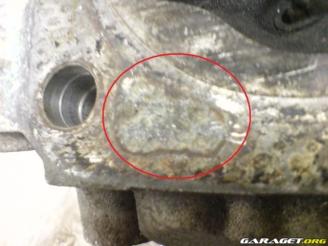

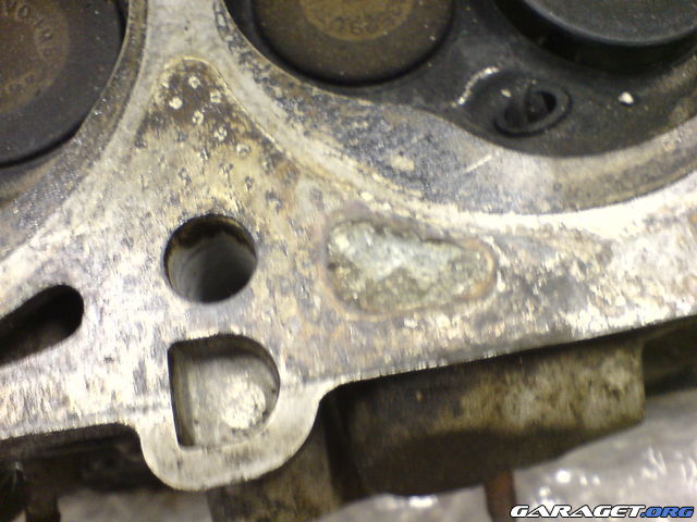

är dessa jag menar och den djupaste är ca 2,3mm finns fyra sånna på toppen

Glykolen fräter om man inte byter den på ett bra tag. Troligen det som har hänt då.  Då det troligen finns en vattenkanal i blocket men då inte i toppen?

det är ingen fara med den det är bara plana och på med en ny packning så blir det bra big_smile

sådär ska det va på dom topparna har jag lärt mig, rätta mig gärna

kanske de, det ser ju iaf ut som det är till kylkanaler eller nått,

det är ju precis som Corpze säger i andra inlägget...

Hur ser det ut i blocket därunder? är det kylkanaker där så är det ju inga problem..

Är inga som helst problem, men jag rekomenderar dig att plana toppen (så lite som möjligt) fast innan dess få någon kunnig mig-svetsare att fylla igen hålen... bör inte kosta mer än någon hundring hos nån firma!

tack för svaret! då slipper jag köpa en ny wink
