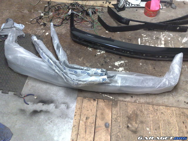

Fått en bunke paket i veckan som genast måste komma till användning direkt! wink
https://www1.garaget.org/gallery/archive/68808/563556_5eltq0.jpg

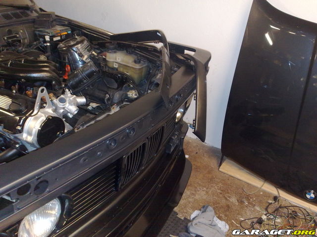

Tjoho, lite ny plast för att ersätta den skadade...nu kan fronten monteras! tongue
https://www1.garaget.org/gallery/archive/68808/563560_lnujpi.jpg

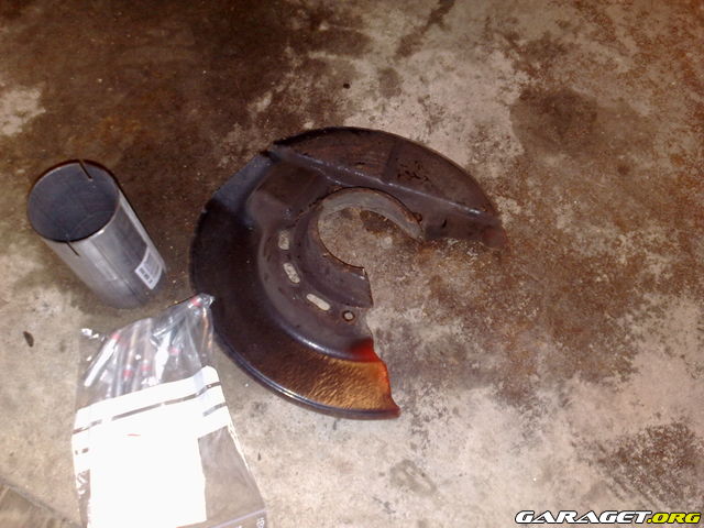

Rev ner en bromssköld för att kunna börja rita/fundera på hur min hemmagjorda ska se ut smile

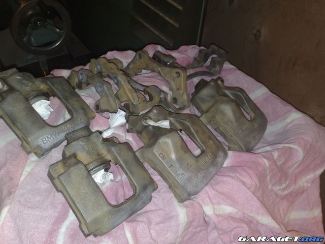

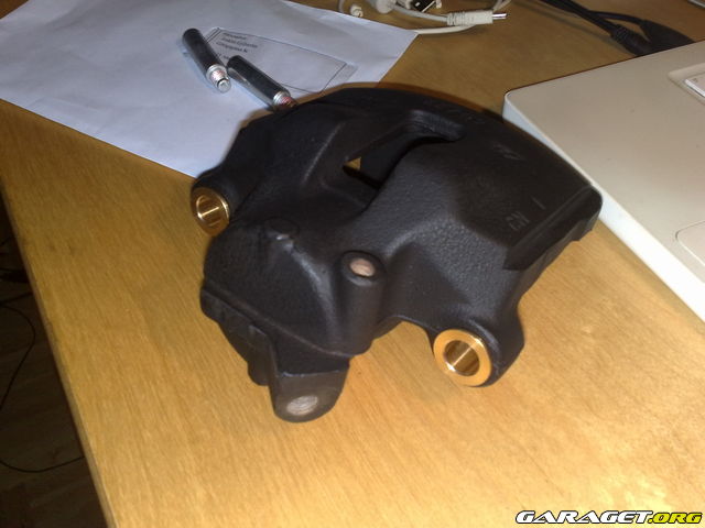

Blästrade ok och hållare...blev lite gyllenbruna efter att jag tvättade dom rena smile
https://www1.garaget.org/gallery/archive/68808/563575_2qknuv.jpg

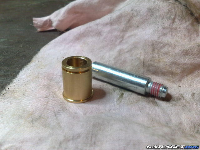

Mässingbussningar och nya glidpinnar är införskaffade

Får passa på att tacka Nisse977 (tror inte han är medlem här?) som var snäll och gav mig ritningar till mässingbussningarna. Nu blev det dock till att beställa från millway, men tack ändå! smile
Och brodern (yamazuki) som satte upp okhållarna i fräsen smile

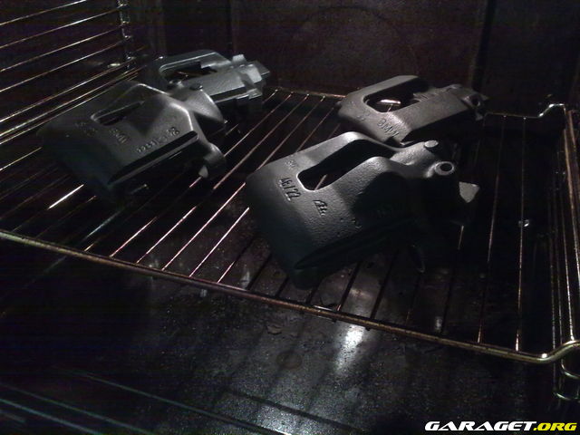

Kvällens sista uppdatering, sen får det bli sängen. Smällde i bussningarna efter att oken svalnat...börjar likna något tongue
Förövrigt så ryker och luktar det en hel del när man härdar färgen i ugnen ^^
https://www1.garaget.org/gallery/archive/68808/563653_lax2rt.jpg
Bussningarna sitter där dom ska tongue
Vilken temp kör du på då?
jag kör på lägsta möjliga när jag härdar i ugnen och då luktar det, men inte ryker de smile
Allmänt efterbliven
542 Inlägg
7 februari 2009
#207
JUSTer skrev:
Börjar lågt (50) och höjer stegvis till 250-300 smile

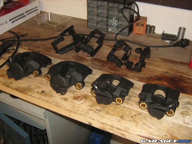

Idag blev det en runda till i garaget. Slängde ihop alla oken. I veckan så kommer lite mer bromsprylar...belägg, slangar och bromsvätska smile
https://www1.garaget.org/gallery/archive/68808/564409_zmp53k.jpg
Alla ok och hållare klara

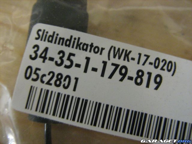

Denna hade vi rätt roligt åt big_smile

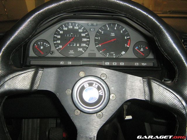

https://www1.garaget.org/gallery/archive/68808/564412_nb9fg7.jpg
Är röda mätare någon speciell utrustning till e30? Eller är det bara egenhändigt målat av tidigare ägare? Dom flesta andra jag sett har varit vita smile

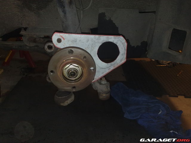

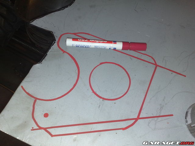

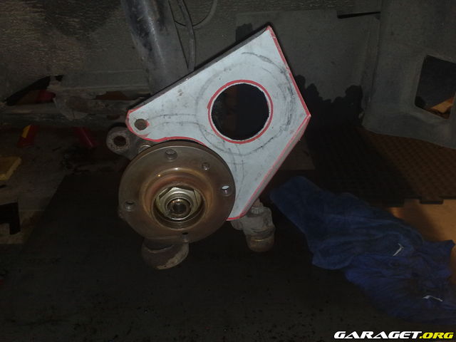

Idag tillverkade jag en ny bromssköld så jag kan leda in kylluft från fronten till skivorna smile
Hann bara med ena sidan för nu är det dags att jobba, men nu har man en fin mall att gå efter så den andre slänger jag säkert ihop snabbt imorgon
https://www1.garaget.org/gallery/archive/68808/565318_kj9wdx.jpg
Lite skissat för första versionen...hade inte bilen där så fick höfta lite smile
https://www1.garaget.org/gallery/archive/68808/565320_cyewyd.jpg
Så blev den, inte alls nöjd...sticker ut alldeles för mycket. Kanske tar i fälgen? Så tillbaks till ritbordet ^^

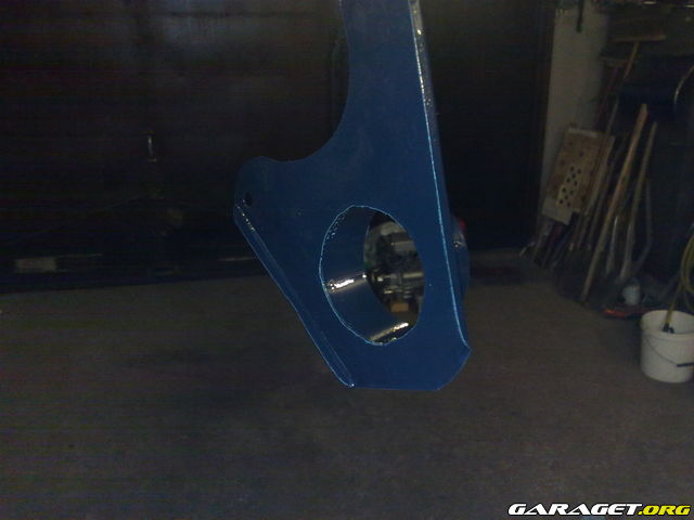

https://www1.garaget.org/gallery/archive/68808/565323_11kebt.jpg
Version 2 tongue
https://www1.garaget.org/gallery/archive/68808/565326_yhkhmu.jpg
Svetsade på ett rör att ansluta slangen på och sen på med lite färg. Svart även om det ser blått ut på bilden smile
