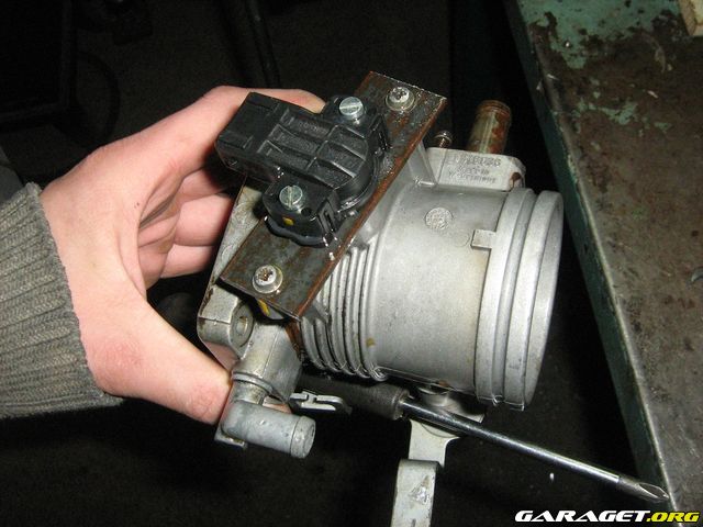

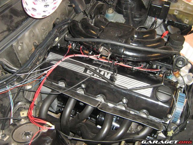

Kopplade in spridarna och tillverkade en hållare för en m50 tps (steglös istället för på/av som original är)
https://www1.garaget.org/gallery/archive/68808/636407_dbwqlp.jpg
Spridare inkopplade! Motorn börja bli lite dammig wink

m50 tps

Kopplade in och testade så tps:en fungerade idag, kul att se hur något händer på skärmen när man trycker på gaspedalen cool Sen blev det dags att sticka iväg på jobb...

Ursäkta min okunnighet men vad är en TPS för nått? tongue
