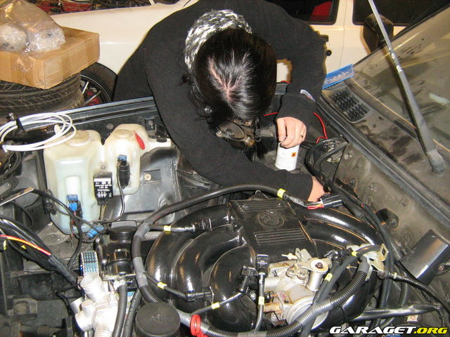

Uppdatering som lovat...dock kände jag för sitta hemma och pilla navelludd, så skickade ut tanten i garaget med en att-göra-lista wink tongue
https://www1.garaget.org/gallery/archive/68808/787881_xtx0q5.jpg
Kabelhärvan skulle kopplas in

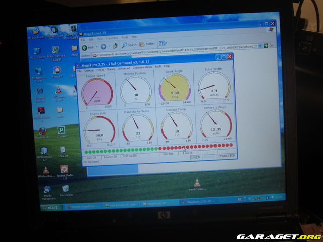

Vrider om tändningar och ansluter till boxen...alla givare fungerar, veckans "slit" har lönat sig tongue

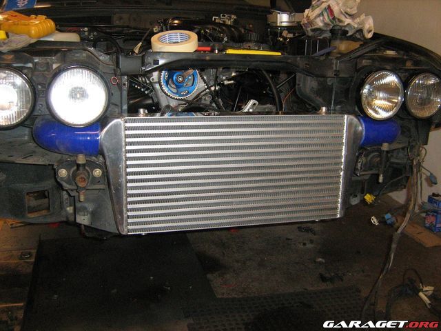

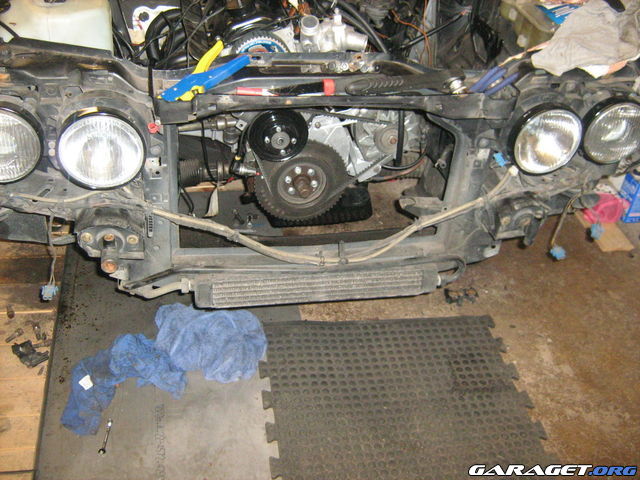

Av med fronten för att försöka klämma in IC
https://www1.garaget.org/gallery/archive/68808/787889_vvlx28.jpg
Ska gå!
https://www1.garaget.org/gallery/archive/68808/787890_v79h1r.jpg
Tjoho passar....nästan wink
https://www1.garaget.org/gallery/archive/68808/787891_uss371.jpg
Så något...är någon mm som som ska slipas bort och sen tillverka fästen så kommer den sitta perfekt där. Tryckrören ska dras under lyktorna, bör gå att få in där.

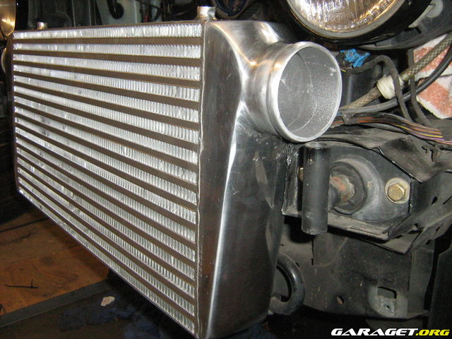

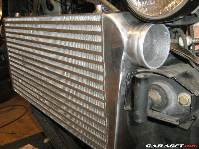

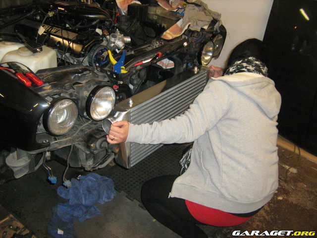

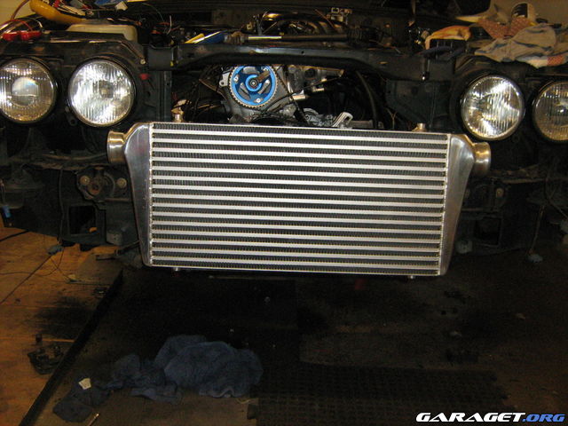

Blev en snabb runda i garaget idag också....mest för att städa och plocka undan lite så man hittar bland sina verktyg.
Var även framme med hammare/slip och fixade till dom få mm som gjorde att intercoolern inte satt riktigt bra.
https://www1.garaget.org/gallery/archive/68808/789392_i6pm0f.jpg
Före...felade någon mm för att intercoolern skulle passa
https://www1.garaget.org/gallery/archive/68808/789394_61swz5.jpg
Efter att hammaren och vinkelslipen varit framme så gled den in som...hmm...sitter perfekt där nu iaf. Får se hur det blir med fronten sen om man måste kapa lite i den eller ej smile

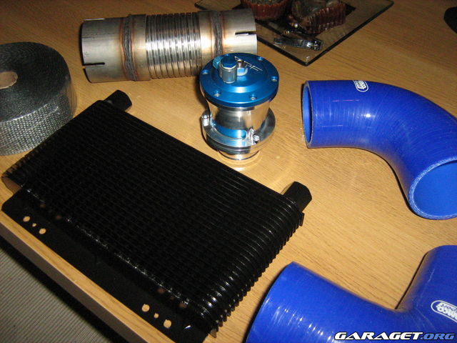

https://www1.garaget.org/gallery/archive/68808/801247_vbgyil.jpg
Detta kom i veckan. Oljekyl (drog sönder gängorna på den förra, hade ärgat fast. 90 graders silikonreduceringar, ska på IC, dumpventil, avgasbandage och 3" flexdel smile

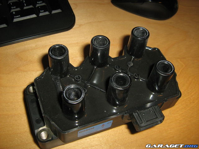

Blev lite ändrade planer för tändningen. Blir wasted spark med bosch "motorsport"-spole istället.
Mer beprövad lösning smile
https://www1.garaget.org/gallery/archive/68808/802372_rbsigr.jpg
Bosch 0 221 503 002

Yes, beprövat, Men varför fullbordade du inte dina andra tändningsplaner?
//MVH Jocke!
Allmänt efterbliven
542 Inlägg
16 november 2009
#309
Enklare kabeldragning, smidigare att placera (fortfarande inte hittat något smidigt sätt att gömma undan 6st COP spolar och så har jag hört "många" som har dåliga erfarenheter av volvospolarna...tycker om att lära av andras misstag wink

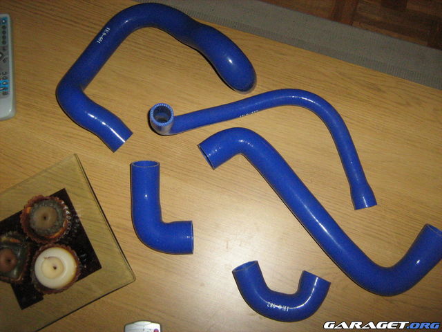

Så i dag var det dags för nytt paket! smile
https://www1.garaget.org/gallery/archive/68808/804015_9i8qp9.jpg
Så man slipper drömma mardrömmar om torrspruckna kylarslangar wink

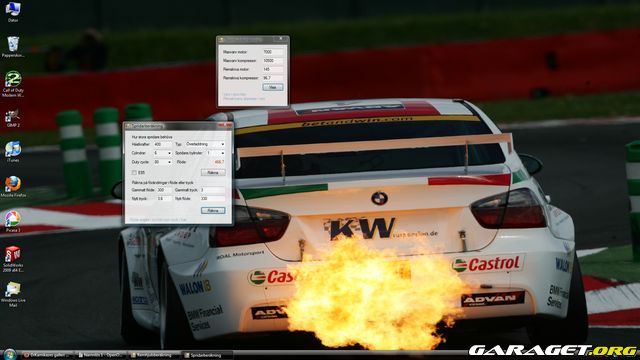

Fick lite tid över i kväll så putsade till mitt program för att beräkna spridare och gjorde ett för att räkna på varv/remhjul för motor/kompressor. Är väl iofs inget svårt att googla upp sådana lösningar, men jag gillar att ha det tillgängligt på datorn smile
https://www1.garaget.org/gallery/archive/68808/805344_99pbg9.jpg
Små program för lite beräkningar...ska göra dom tillgängliga för nerladdning om någon skulle vilja ha smile
Spridarberäkning:
Räkna ut hur stora spridare du behöver för ett visst antal hästar.
Även hur mycket du behöver höja bränsletrycket för att uppnå ett visst flöde med en spridare eller omvänt, vilket flöde du får om du höjer bränsletrycket (lämna fältet tomt som du vill ha svar på)
http://www.aizah.se/jockes/Spridarberakning.exe
Remhjulsberäkning
Räkna på varv/remhjulsstorlek för motor/kompressor. Lämna helt enkelt något fält tomt som du vill veta
http://www.aizah.se/jockes/Remhjulsberakning.exe
Tänkte det kunde vara kul att dela med sig av...skicka gärna ett mail/pm/whatever om någon nu skulle gilla det eller ha förslag på förbättringar, alltid kul smile

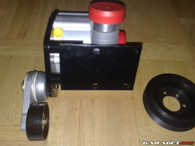

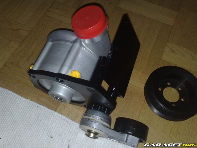

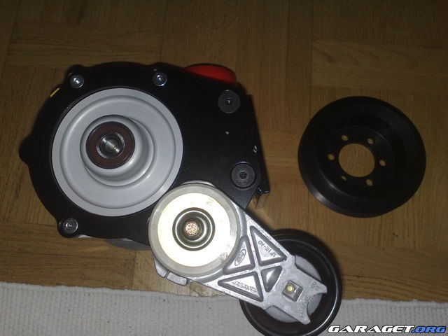

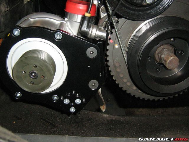

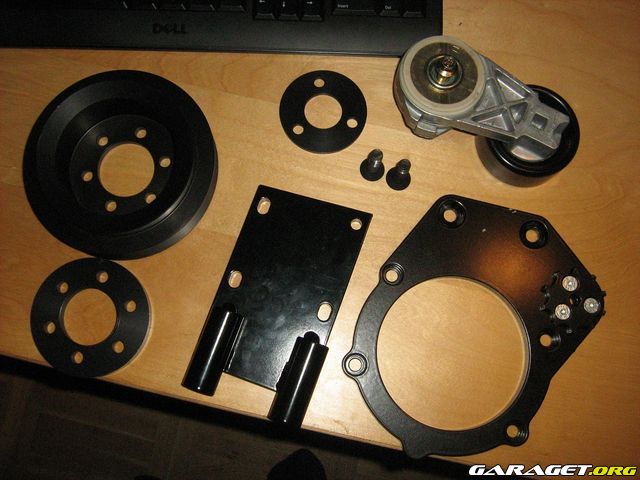

Äntligen kom kompressorfästet iaf! Är dock mitt inne i en flytt så har inte möjlighet att testa så kompressorn verkligen passar, men det får man väl hålla tummarna för smile
https://www1.garaget.org/gallery/archive/68808/816764_eomef2.jpg
Kompressorfäste, remhjul och spännare

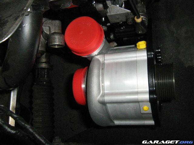

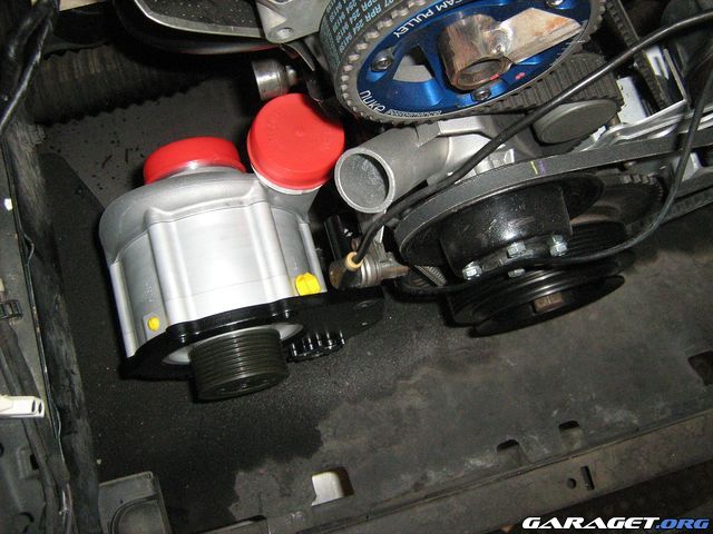

Kunde inte låta bli, så trots att vi flyttar för fullt så var jag tvungen att kolla så fästet passade kompressorn...nästa steg blir att testa så allt passar på bilen också smile
https://www1.garaget.org/gallery/archive/68808/817562_8d8ia5.jpg
Framifrån...fattas bara en remskiva på kompressorn
https://www1.garaget.org/gallery/archive/68808/817564_mx3dvg.jpg
https://www1.garaget.org/gallery/archive/68808/817567_jrjyu6.jpg

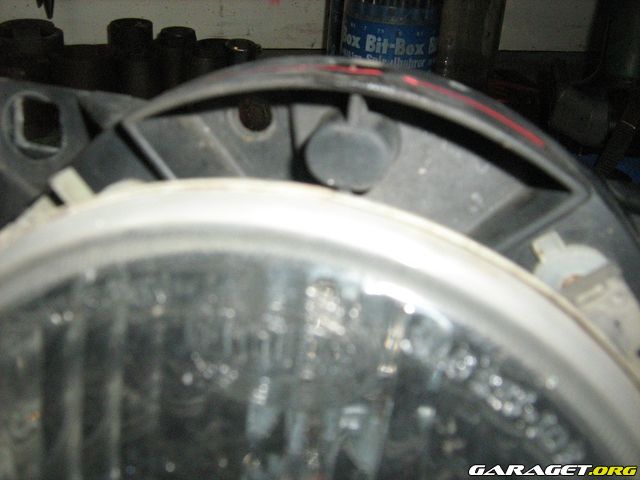

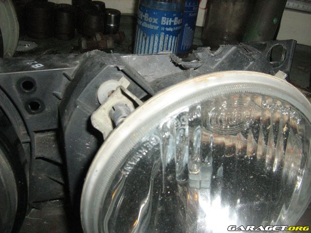

Modifierade fästena till ljusena för bättre frigång för tryckrören.
https://www1.garaget.org/gallery/archive/68808/822580_7zbqe1.jpg
Före
https://www1.garaget.org/gallery/archive/68808/822581_5rtefp.jpg
Efter...

Och sen testades det så att kompressorn fick plats smile
https://www1.garaget.org/gallery/archive/68808/822586_x9f834.jpg
Kompressorn på plats!
https://www1.garaget.org/gallery/archive/68808/822599_w6eaj8.jpg
Blir lite tight med slang/rör där sen...men det ska nog gå! smile
