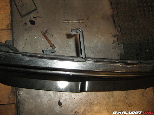

Var ute i garaget i dag och mätte upp vilken längd jag behöver på tändkablarna, så nu är det bara till att beställa sådana smile
Försökte även hänga på fronten, men fick inte plats så får kapa lite och göra plats! wink
https://www1.garaget.org/gallery/archive/68808/855070_65y9f4.jpg

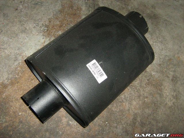

Dom här fästena kapades bort...men fronten gick ändå inte på...så får göra lite mer plats på något sätt smile

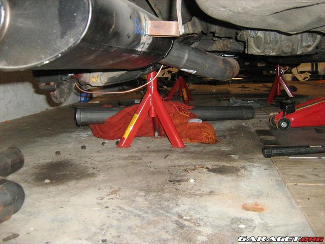

Sen fortsatte jag på avgassystemet, bara provmonterat ännu...men var enklare än jag trodde. Trodde det skulle krävas massa konstiga rör och vinklar för att komma förbi bakaxeln, men 2st 45 graders böjar fixade det! smile
https://www1.garaget.org/gallery/archive/68808/855075_1cwbjt.jpg
https://www1.garaget.org/gallery/archive/68808/855077_j0qccj.jpg
https://www1.garaget.org/gallery/archive/68808/855078_8jj8zd.jpg
https://www1.garaget.org/gallery/archive/68808/855080_nwhi9o.jpg
Den här ska klämmas in där på mitten någonstans smile
Kan inte göra mycket mer nu förrän grenröret är färdiglindat, så får beställa lite mer bandage nu.
Ja jag vet, det är inte rostfritt...ser detta som version 1 av avgassystemet, någon gång får man uppgradera det till rostfritt...men tills dess så får detta duga smile

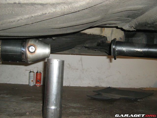

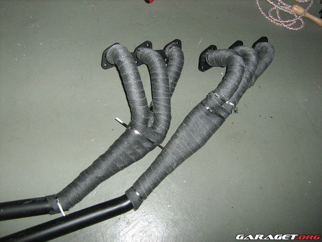

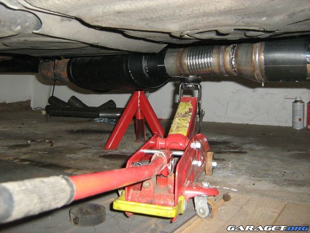

I dag fortsatte jag på avgassystemet smile
https://www1.garaget.org/gallery/archive/68808/859070_moe9y7.jpg
Grenrören färdiglindade
https://www1.garaget.org/gallery/archive/68808/859074_2hzv1w.jpg
Klämde dit en ljuddämpare till och katalysatorn
https://www1.garaget.org/gallery/archive/68808/859086_cinx5e.jpg
Bara den lilla biten som saknas nu smile
https://www1.garaget.org/gallery/archive/68808/859102_v6wlbo.jpg
Så....

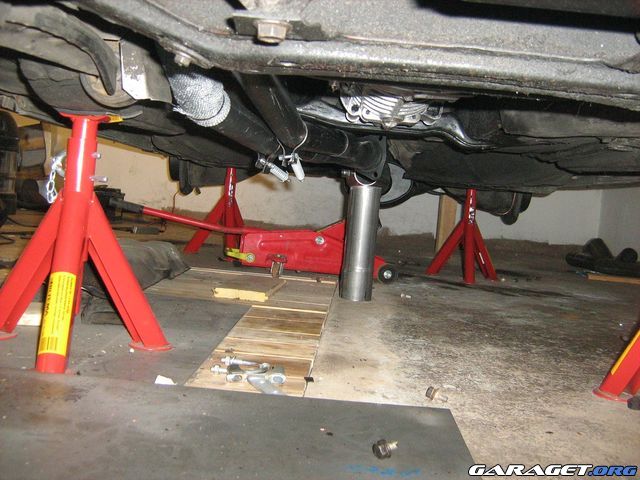

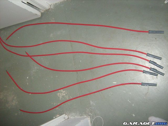

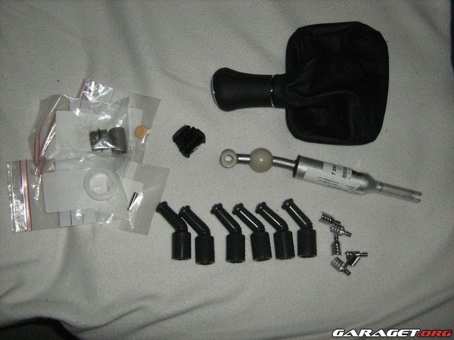

Trillat ner lite nya delar som troligtvis kommer monteras i helgen...så upp med en bild på det smile
https://www1.garaget.org/gallery/archive/68808/861030_98oy96.jpg
msd 8,5mm tändkablar
https://www1.garaget.org/gallery/archive/68808/861031_kofi2x.jpg
Nytt läder till växelspaken, z3 1,9 växelspak, lite blandade smådelar som ska bytas i växellänkaget, kontakt till spolen och anslutningar för tändkalbarna smile

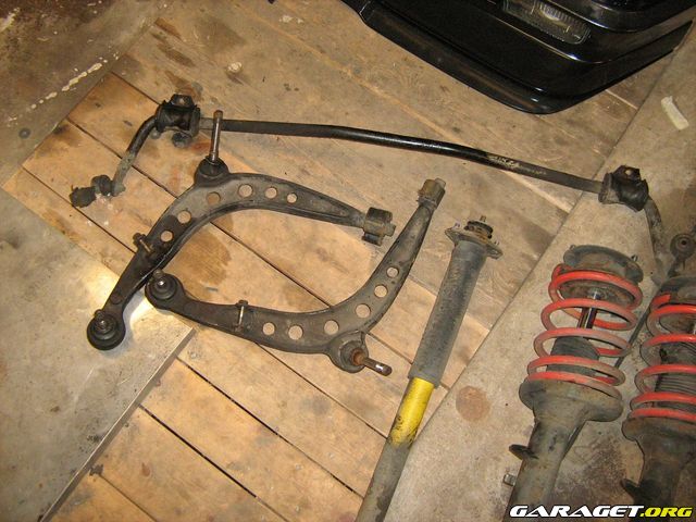

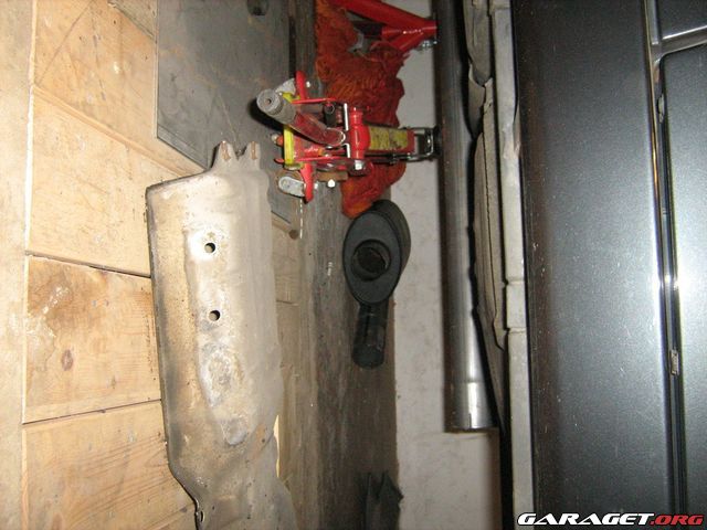

Lite mek hittade jag tid till i dag smile
https://www1.garaget.org/gallery/archive/68808/869396_r0fgz5.jpg
Plockade bl.a ner dom här....

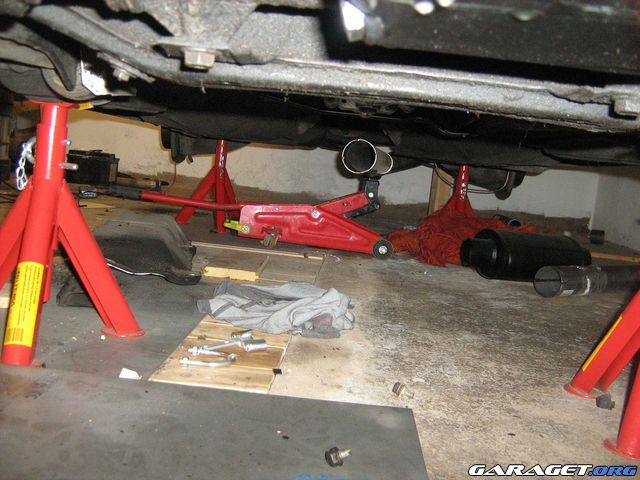

#356

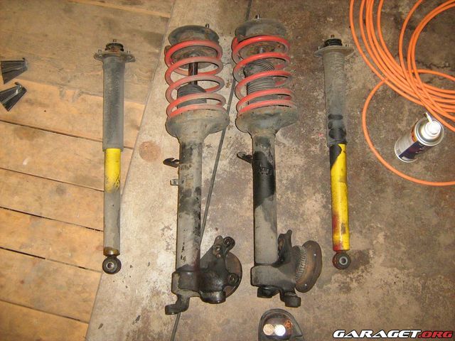

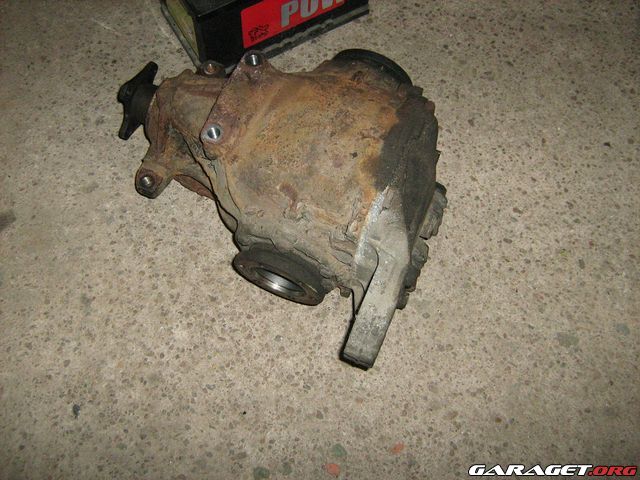

https://www1.garaget.org/gallery/archive/68808/874628_rjljkq.jpg
Mer delar som plockats ner...
https://www1.garaget.org/gallery/archive/68808/874629_6uwixi.jpg
Det enda som är kvar är själva bakvagnsbryggan...allt är lossat men själva silentbussningarna ville inte släppa från karossen så får ge mig på det med större verktyg smile
