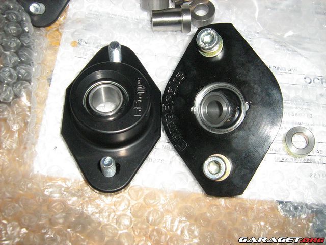

Smet ut till garaget för att börja montera...men givetvis går det inte helt smärtfritt wink
https://www1.garaget.org/gallery/archive/68808/998879_dbqg5g.jpg
Till vänster toplagret jag ska använda, excentrisk för att underlätta frigång vid hjulen. Till höger toplagret som följde med (bak)
https://www1.garaget.org/gallery/archive/68808/998880_nt5w3w.jpg

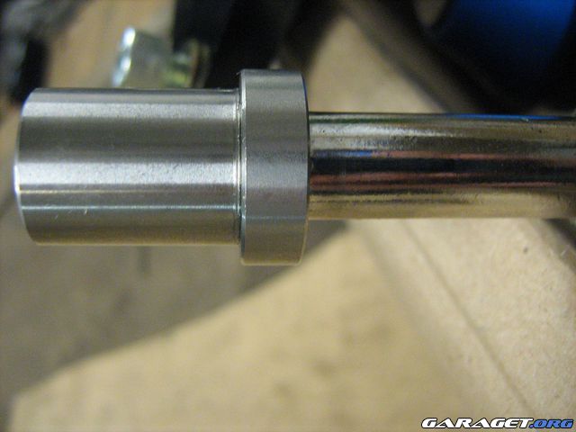

Hylsa till det medföljande toplagret...
https://www1.garaget.org/gallery/archive/68808/998881_wy9ojz.jpg
...och hylsan till toplagrena jag ska använda.
Passade alltså inte, får ta upp hålet lite...men magen började kurra så jag smet hem igen wink

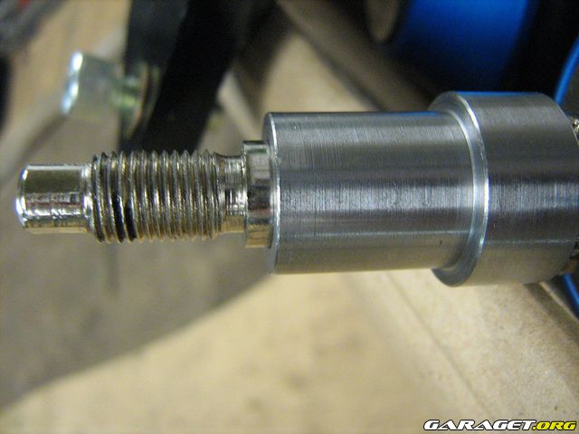

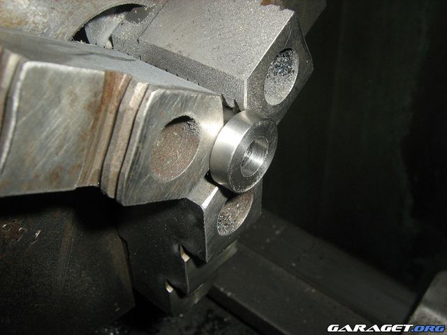

Hinner med en uppdatering till i dag...3 st på samma dag nu! smile
https://www1.garaget.org/gallery/archive/68808/998953_m65ky9.jpg
Faderns svarv fick jobb igen smile

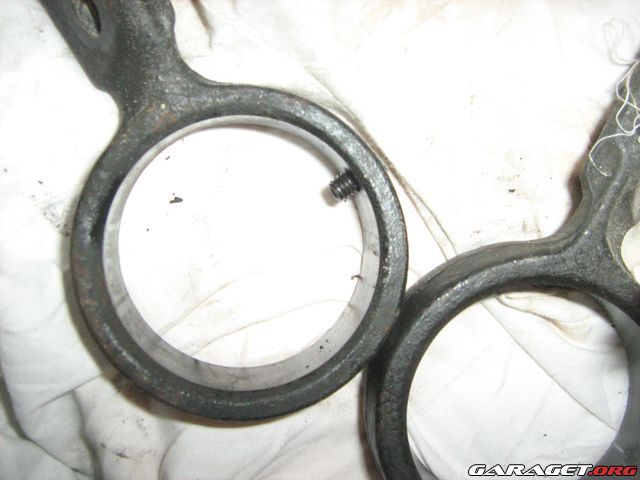

https://www1.garaget.org/gallery/archive/68808/998954_h1rl1z.jpg
Dom här (vad dom nu kallas) fick sig ett gängat hål, som förhoppningsvis ska hjälpa hålla den excentriska bussningen på plats
Får klämma in ett tack till den gamle räven också, som alltid har något knep i bakfickan wink

Detta stoppskruvande, helt i onödan.
Excenterbussningarna belastas inte på nåt sätt så dom kan vrida sig, allt jobb helt i onödan.
Grymt bygge förövrigt, mycket inspiration till egna grejer här big_smile
Det stod med i millways instruktioner för bussningen att det kunde göras för att vara på den säkra sidan, jag gillar den säkra sidan wink
Inte så mycket arbete heller...så inte så mycket som gick "förlorat" om det nu var i onödan smile

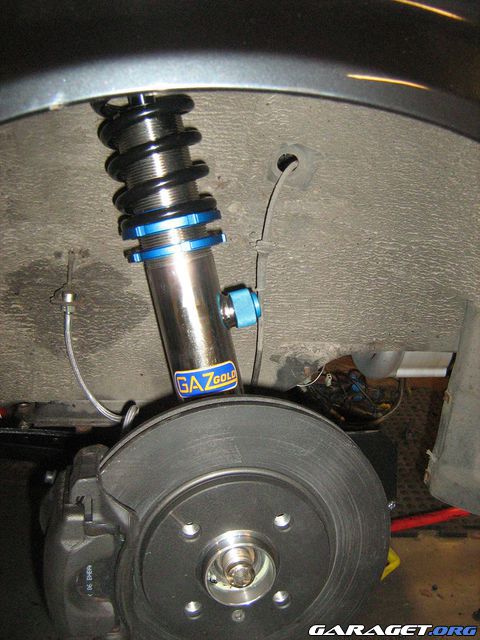

Inte många bilder från skruvandet i dag...men har börjat monteringen av coilovers smile
https://www1.garaget.org/gallery/archive/68808/999823_ukl95g.jpg

Det ser ju grymt ut!
Vad gav du för grejerna?
Specialsvarv.se - Hårda bussningar till hårda bilar.
850 pund
www.raceperformancemodified.com smile

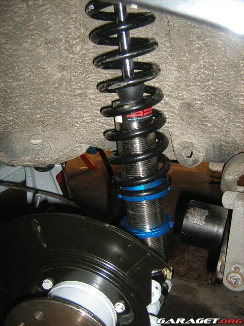

https://www1.garaget.org/gallery/archive/68808/1002560_0o51it.jpg
Coilover bak. Är inte mycket frigång, fjädern nuddar t.o.m lite. Kanske en liten omgång med BFH där...? Hmm smile

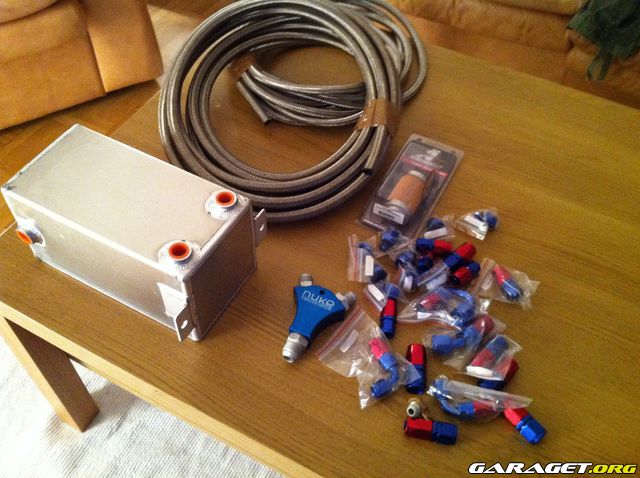

https://www1.garaget.org/gallery/archive/68808/1004285_8djiul.jpg
hämtade ut lite delar till bränslesystemet i dag

An8 och an6?
Behöver du nått specialtillverkat? Ask me!

zakademus skrev:
An8 och an6?
Helt riktigt, var ögonmåttet och synvinkeln framme? wink

Ja nått sånt.
Kör själv på den storleken =]
Lite overkill, men soppasystemet ska inte svika i första taget big_smile
