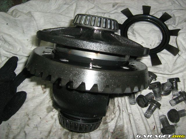

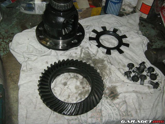

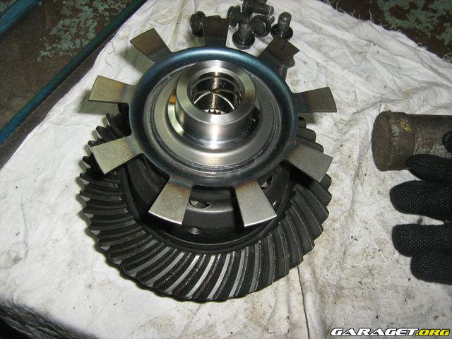

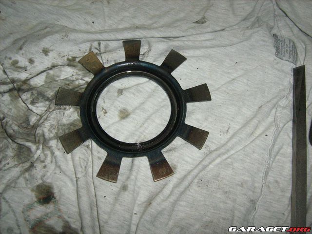

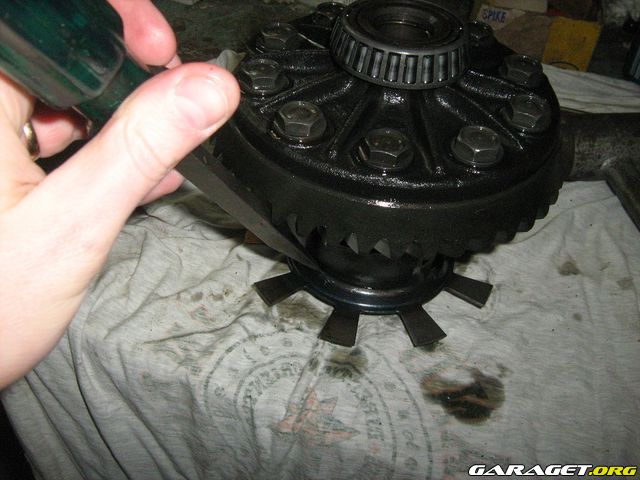

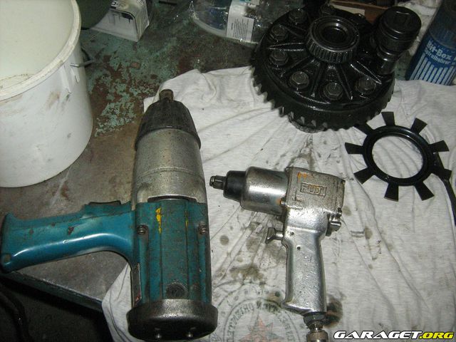

Liten uppdatering. Plockade av kronhjul i dag.
https://www1.garaget.org/gallery/archive/68808/1041545_hrsakm.jpg
Knackade bort impulshjulet (eller vad man nu ska kalla det)
https://www1.garaget.org/gallery/archive/68808/1041546_tt5zvd.jpg
https://www1.garaget.org/gallery/archive/68808/1041549_pxkj3u.jpg
Lilla mutterknacken räckte inte till kronhjulsbultarna
https://www1.garaget.org/gallery/archive/68808/1041551_ghr5un.jpg
https://www1.garaget.org/gallery/archive/68808/1041553_3dxxtx.jpg
Hellre liten och rapp än stor och slapp

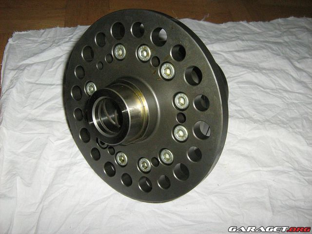

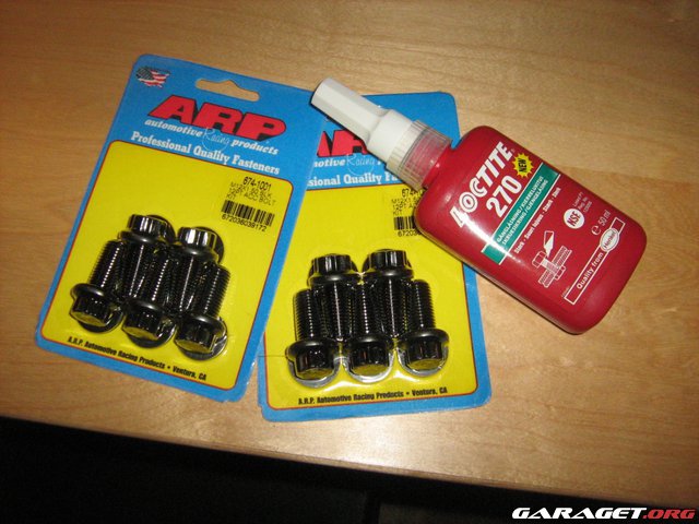

https://www1.garaget.org/gallery/archive/68808/1046570_bprujk.jpg
Paket! :p
https://www1.garaget.org/gallery/archive/68808/1046571_fgtpq8.jpg
https://www1.garaget.org/gallery/archive/68808/1046572_06lxsx.jpg
https://www1.garaget.org/gallery/archive/68808/1046573_3dnjjc.jpg

zakademus skrev:
Vad är fördelarna och vad är nackdelarna? big_smile
Nackdel:
Dyrt hmm
Lyfter ett hjul beter den sig som en öppen diff
Fördel:
Livstids garanti
Inga slitagedelar som behövs bytas ut
Fördelar kraften till däcket med mest fäste
Kan man undvika däcklyft så ska torsen tydligen att föredra för bankörning
Jag får återkomma när jag testat smile

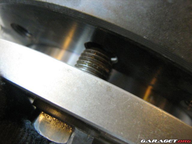

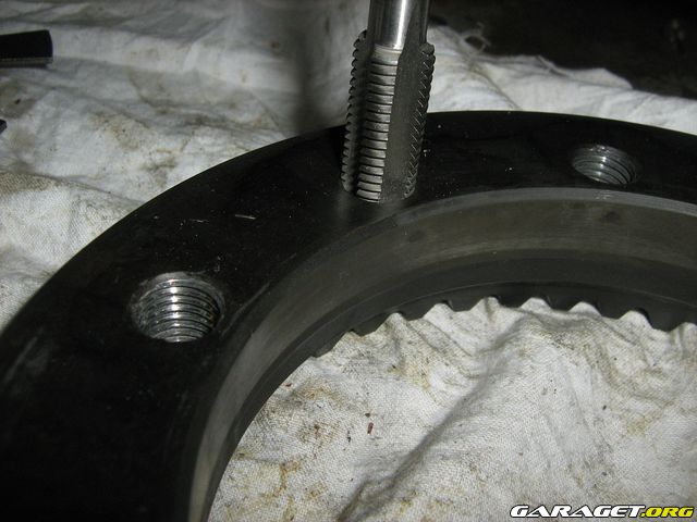

https://www1.garaget.org/gallery/archive/68808/1048190_noig6s.jpg

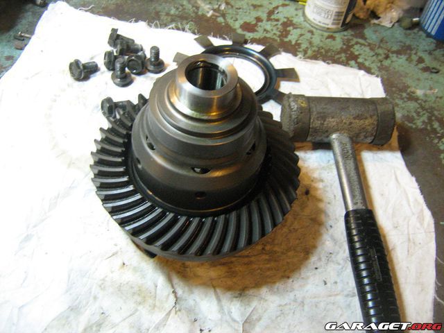

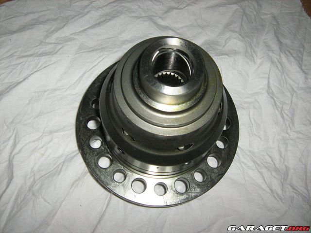

Fräschar upp gängor i kronhjulet
https://www1.garaget.org/gallery/archive/68808/1048191_p690f7.jpg
Har man väl fått på kronhjulet så går det inte att snurra det sen, så det gäller att få hålen rätt. Hade inga långa M12x1,5 som jag hade tänkt använda som styrning utan fick ögonmåtta lite smile
https://www1.garaget.org/gallery/archive/68808/1048192_qhoev3.jpg
Vilket blev rätt ok
https://www1.garaget.org/gallery/archive/68808/1048194_dyz55u.jpg
Knackade dit kronhjulet med plasthammare
https://www1.garaget.org/gallery/archive/68808/1048195_y9ul9e.jpg
Likaså impulshjulet
Det var allt för i dag, har inga lager hemma och ska fräscha upp huset innan det blir dags för montering smile

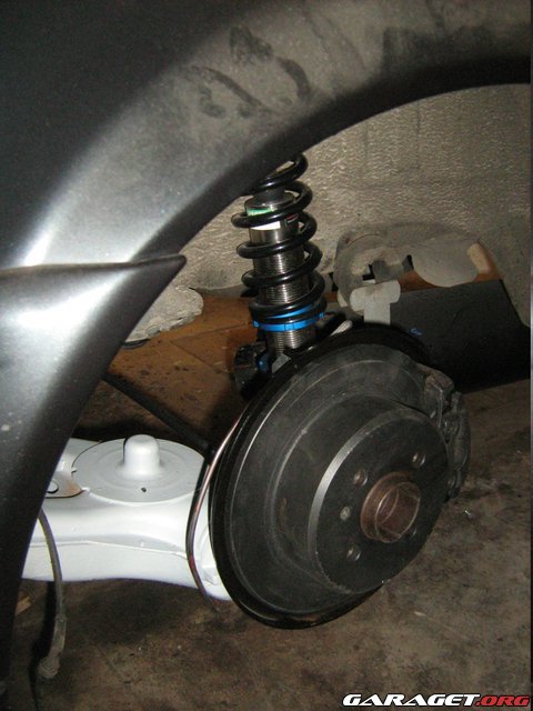

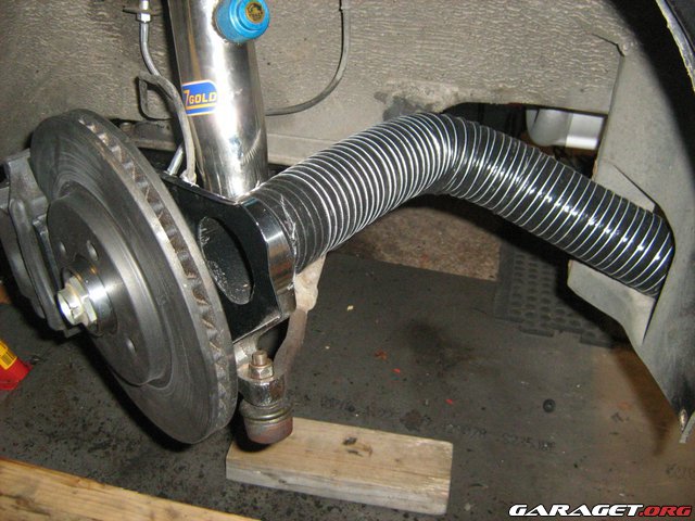

I dag var jag och småfixade lite i garaget, inga stora projekt direkt smile
https://www1.garaget.org/gallery/images/69/68808/68808-c9821ab986a43a600c41fc320472f9c6.jpg
Bytte ut dom här rackarna, fram och bak
https://www1.garaget.org/gallery/images/69/68808/68808-3199f995ca9e404c4f802f0a2a3f9da4.jpg
Trevligt
https://www1.garaget.org/gallery/images/69/68808/68808-642fdde1d012aff618f962d001ffab75.jpg
Gjorde klart bromsarna bak
https://www1.garaget.org/gallery/images/69/68808/68808-c63de6a2b49b49dc71d526e18af3d25b.jpg
Klämde fast bromskylningslangen
https://www1.garaget.org/gallery/images/69/68808/68808-08e4f80dd68bf501ddaf94459b35433b.jpg
Och slängde på huven så att man inte bygger fästet till luftfilterboxen i vägen för den sen

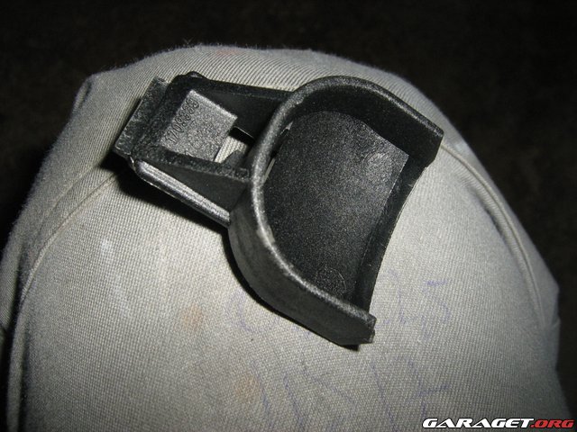

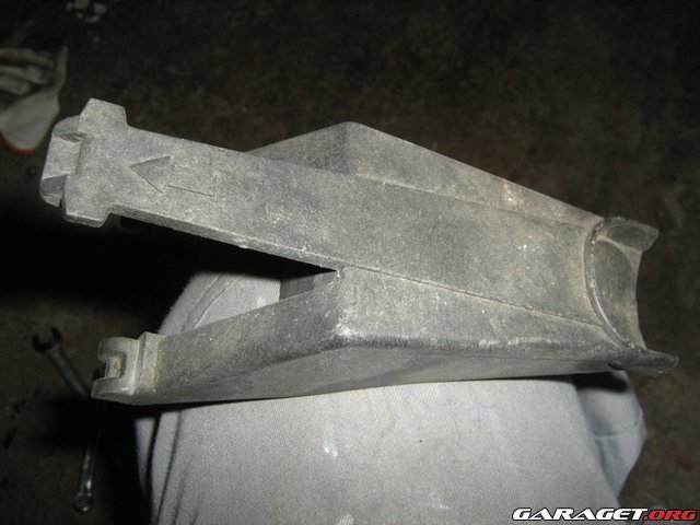

https://www1.garaget.org/gallery/images/69/68808/68808-c5b19ea5a88e70ab3ebd8eda96e9b374.jpg
bmw gillar plastpåsar
https://www1.garaget.org/gallery/images/69/68808/68808-c7e1fe971c43a83c836a52aa3fbe0f86.jpg
https://www1.garaget.org/gallery/images/69/68808/68808-2df64d468a0e92a8c66673d94b31e320.jpg
Det här kylarfästet byttes...
https://www1.garaget.org/gallery/images/69/68808/68808-b32afa447b72af4d8cf4218539dfddd4.jpg
...till det här. Och nu sitter min e36 kylare perfekt. Busenkelt byte som rekommenderas om man vill klämma in en e36 kylare. Artikelnr hos bmw: 17111709333
