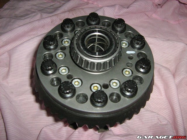

Kronhjul fastbultat med ARP och lager sitter på plats. Baby steps...wink

Får man fråga vad det är för utväxling och vad du ska köra med för växellåda sen? =]
Behöver du nått specialtillverkat? Ask me!
Proud member of kööken Racing
Bmw E30 Supercharged "Hellsifür - Mean but clean!" http://www.garaget.org/forum/viewtopic.php?id=116196
Projekt jag är delaktig i: Bmw M3 E30 http://www.garaget.org/forum/viewtopic.php?id=167936
Allmänt efterbliven
542 Inlägg
5 mars 2011
#524
3,73
Getrag 260:n tills den rasar wink

Vilken av lådorna e "den bättre" egentligen?`Har alltid trott att det var getragen, men fått höra att det e zf som e starkare.... Grymt bygge iallafall big_smile inspirerad att börja själv, har ju faktiskt en e30 big_smile Lycka till !!
Frihet är inte något man får, frihet är något man tar endå, utan att fråga!
Proud Member of Kööken Racing!
1 056 Inlägg
10 mars 2011
#526
Det är ZF lådan som tål mest.
260 lådan håller för en del andra inte =]
Fördelen med 260 lådan är utväxlingen då ZF har 1:1 på 5an.
260 lådan har det på 4an. 0.8 nånting på 5an.

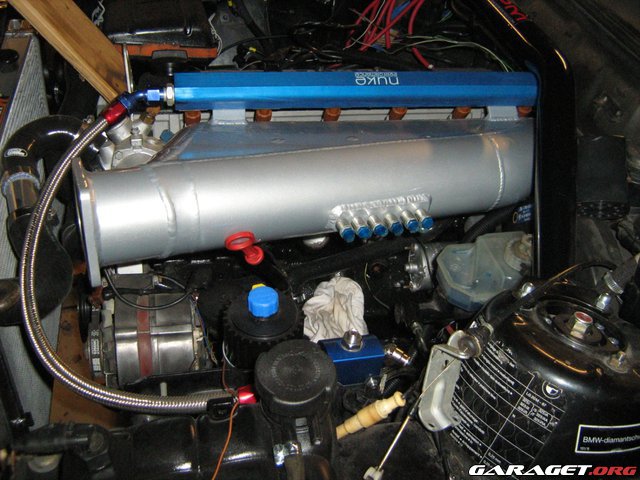

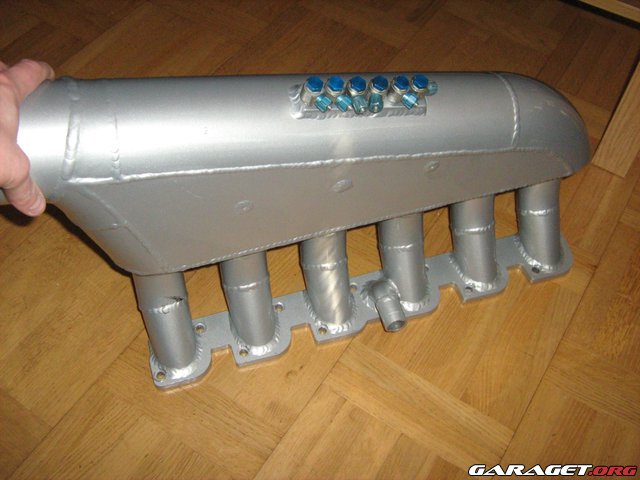

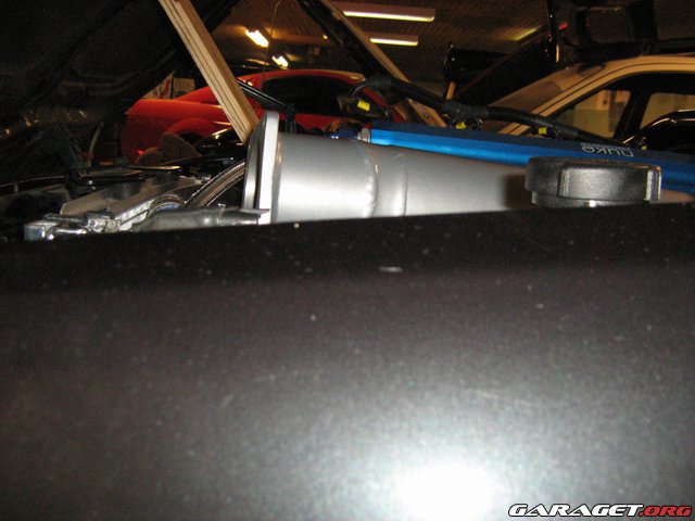

Snubblade över det här insuget och kunde inte låta bli att ta med det hem wink
https://www1.garaget.org/gallery/images/69/68808/68808-9b8806eafc940d858f0a8b7799bfce2e.jpg
https://www1.garaget.org/gallery/images/69/68808/68808-c16424a59c44fb26968112456d1164a4.jpg
Gammal bild från när det byggdes av ppf
https://www1.garaget.org/gallery/images/69/68808/68808-8b724325ae3261ca5776ad27fba35dc1.jpg
Gammal bild. Lär ha lite portande att göra för att matcha detta
https://www1.garaget.org/gallery/images/69/68808/68808-c0c14ec97690f690301f3c7771ca94d3.jpg
https://www1.garaget.org/gallery/images/69/68808/68808-8aba7f490d3de9ac1ebe2a6e137a239d.jpg
https://www1.garaget.org/gallery/images/69/68808/68808-5aacad7b6144a077f3dc16d25db5bf10.jpg
Testar
https://www1.garaget.org/gallery/images/69/68808/68808-048fe7ec9ee8d0cf9a802287bcfa39d1.jpg
https://www1.garaget.org/gallery/images/69/68808/68808-bca843b1bacea8e1c3ee1a78a05d3554.jpg

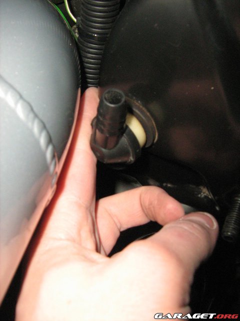

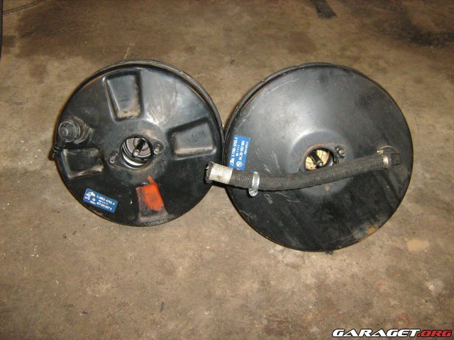

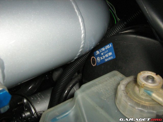

Får köra utan servo eller byta ut mot en mindre, tar emot lite
https://www1.garaget.org/gallery/images/69/68808/68808-913971746490348be52e29ce54f06ee3.jpg
Och vinkla ner anslutningen lite (det är ursprungligen byggt för e21)

Ta bromservon från E21 så går det fritt =]
Har hört detta smile
Sitter och funderar på hur det skulle bli utan servo och istället ändra utväxlingen på pedalen...

Prova bromsa när du inte har nått vacuum till servon så har du svaret big_smile

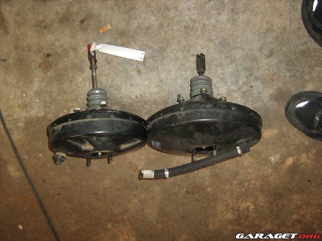

https://www1.garaget.org/gallery/images/69/68808/68808-cc3c3554513b6f98e582579f0eb4b173.jpg
Det fick bli en bromsservo från en Porsche 924 (vänster)

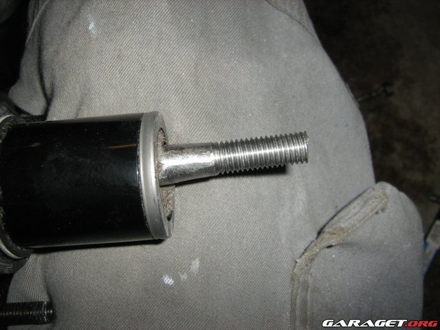

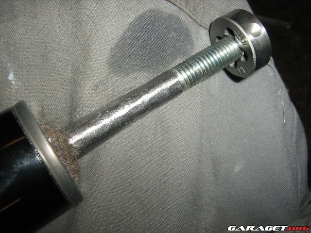

Den här rackaren var alldeles för lång dock
https://www1.garaget.org/gallery/images/69/68808/68808-8152d26c257f56d6df8bd8c652f82708.jpg
Så den kortades ner och gängades upp
https://www1.garaget.org/gallery/images/69/68808/68808-42ccd22f7d4397d27b201ee7505049e2.jpg
Tjoho, det går fritt! wink

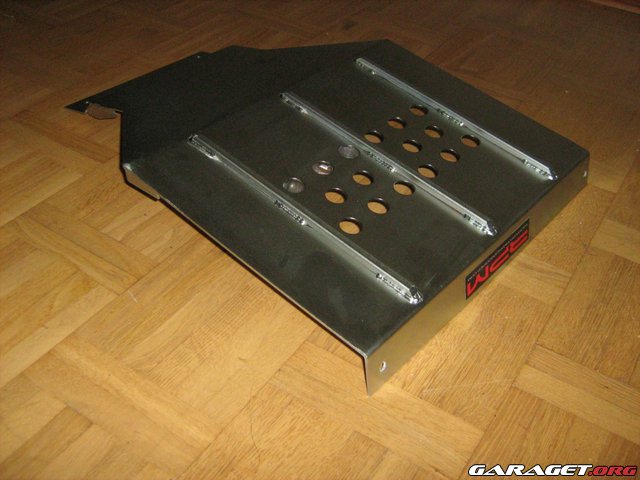

https://www1.garaget.org/gallery/images/69/68808/68808-c712e0cf4b9273f898c732219645e1ec.jpg
Fått tag i en plåt som ska skydda oljetråget

Har kollat på samma has-plåt som du köpt.
Skulle kännas bra att ha nu när bilen är så låg.
Hur är passformen??
Allmänt efterbliven
542 Inlägg
18 maj 2011
#540
Hur är passformen??
Jag får återkomma med hur bra den passar.
Men det är ju många i England som kör med dom och jag har inte sett att någon klagat på dom där smile
