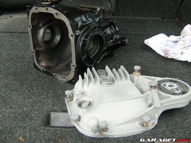

I dag har jag fått ännu ett paket och hämtat diff/fälgar hos lackeraren.
https://www1.garaget.org/gallery/images/69/68808/68808-a0905e75190ea32fd714a5171d21ef86.jpg
Blästrade, men har några skador som behöver fixas innan lack

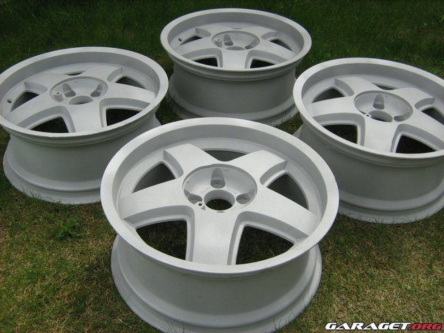

Blästrat och pulverlackat smile
https://www1.garaget.org/gallery/images/69/68808/68808-59b9363e5751f9a49c9381f81a8f82d1.jpg

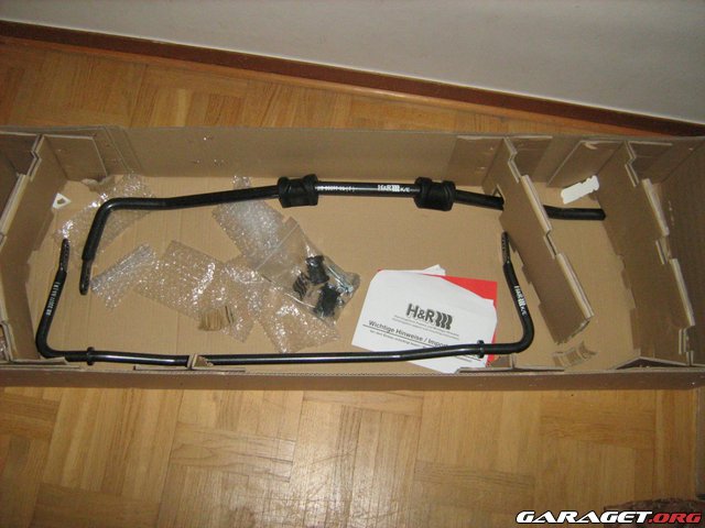

H&R krängningshämmare
Funderar på vad det ska bli för färg på fälgarna sen. Vitt tycker jag är snyggt, men är så jäkla jobbigt att hålla rent.
Just nu går tankarna mot brons/guld. Någon som har lite länkar till svarta e30's med den färgen på fälgarna?
Tyvärr så verkar inte lagerbanorna till pinjongen maskerats ordentligt, så dom har fått lite stryk av blästringen.
Hade tänkt behålla dom för byter man dom bör man mäta djupet på pinjongen vilket kräver ett dyrt specialverktyg.
Så åker väl på att lämna in diffen för att få det gjort.
Fast man skulle kanske kunna mäta djupet med nuvarande lager och sen shimsa in dom nya efter det...

Tycker du ska köra antingen på BMW´s stålgråa färg. den som schmidemann har på sin bil. Gun metal grey lr vad den nu heter. Antingen den eller så polerar di fälgarna smile

Haha. holy crap nej! Det är ingen discobil wink
Dessutom ska dom pulverlackas, jag har aldrig sett sådana färger som pulverlack. Men det finns kanske?
Polera lär det inte bli för då lär jag få fixa skadorna på fälgarna betydligt seriösare än tänkt.
Ska kika på det...men tror det blir för mycket svart/grått på bilen. Vill nog ha något som bryter av lite smile

kör på silver isf. En ljus fin silverton är perfekt smile

Jo hörrö angående färgval på fälgar. Svart pulver på alles och vitstripad ring kanske?
Eller ta helvitt för det blir ju bara mögigt när man kör.
Garagedamm fixas lätt med en dammvippa.
